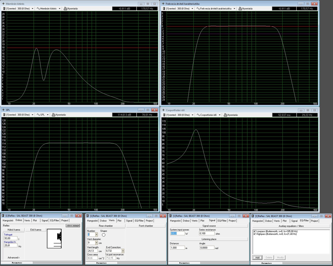

Engem az érdekelne, hogy van az advanced beállításoknál egy olyan lehetőség hogy: Use "transmission line"-model for port simulation. Ez egy BR doboznál mennyire lényeges? Másik amit olvasgattam hogy kerülendő a túl hosszú reflex cső, mert azokra már más számítások vonatkoznak (vagy valami ilyesmi). A mostani terv szerint lesz benne 2db 18*7cmes négyzetes "cső" ,a doboz anyagából építve ami 43 cmes, ami talán még nem túl hosszú, viszont így kb 300Wattig marad a bizonyos 17m/s érték alatt a levegő áramlás. 500Watton már 35Hznél elkezd emelkedni 17m/s fölé, de 30Hz alatt le lesz vágva minden egy aktív 6. rendű váltóval. Kérdés az hogy mennyire hallható a "szél zaj" 30-35Hz között ha az említet szakaszon a hangnyomás olyan 110db körüli és a maximális levegő áramlás 22m/s.

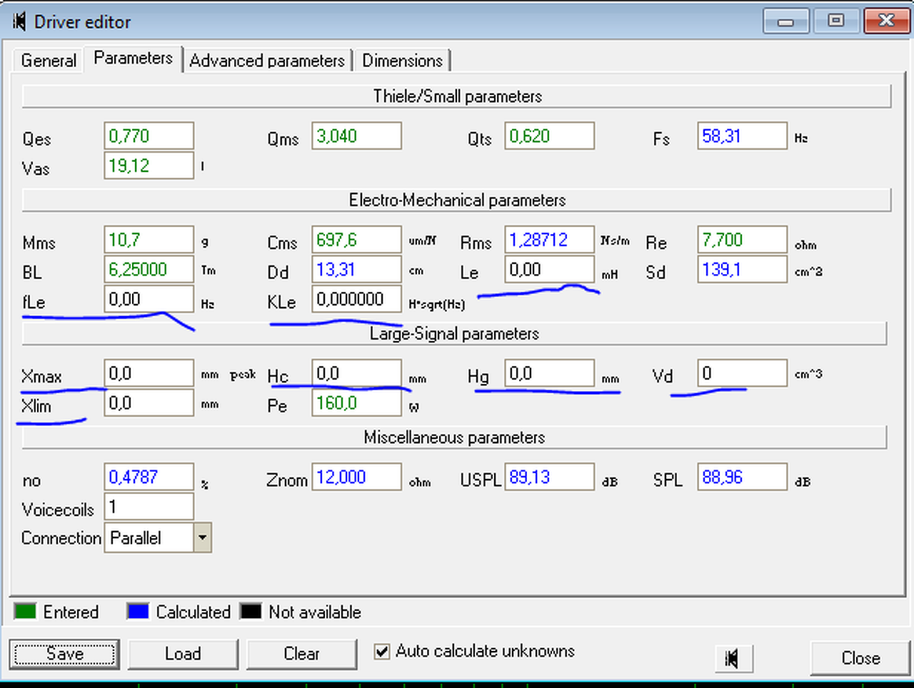

Valaki tudna nekem segiteni kitölteni a mellékelt képen az aláhúzott adatokat? Hangszóró adatai A hozzászólás módosítva: Aug 11, 2015

Ilyen olcsó kategóriában meg kell mérni a hangszóró T-S paramétereit, abból végülis jól számolható, hogy mi lesz belőle.
Ez a 100 liter körüli térfogat kicsit sok, annyira nem szereti a hangszóród. Vagyis nem lesz pontos a mélytartomány, inkább mozis effektezéshez jó. De ha arra kell, akkor bevállalhatod.Van valahol mérésem beast 300-ról, de az is inkább tájékoztató jellegű, semmi biztosíték arra, hogy a tiéd is ugyanolyan.
Na szóval, mozizáshoz használnám inkább, de amúgy nincs ilyen hangszóróm, csak erre gondoltam, mert nem tűnt rossz választásnak. De így utána járva, nagyon nem is találtam eladót... De nem bánom, ha drágább példányból készül majd végül, csak a végeredmény a lényeg, hogy elfogadható legyen. Ne keljen 30 darabot legyártanom, mire egy úgy szól ahogy szeretném.

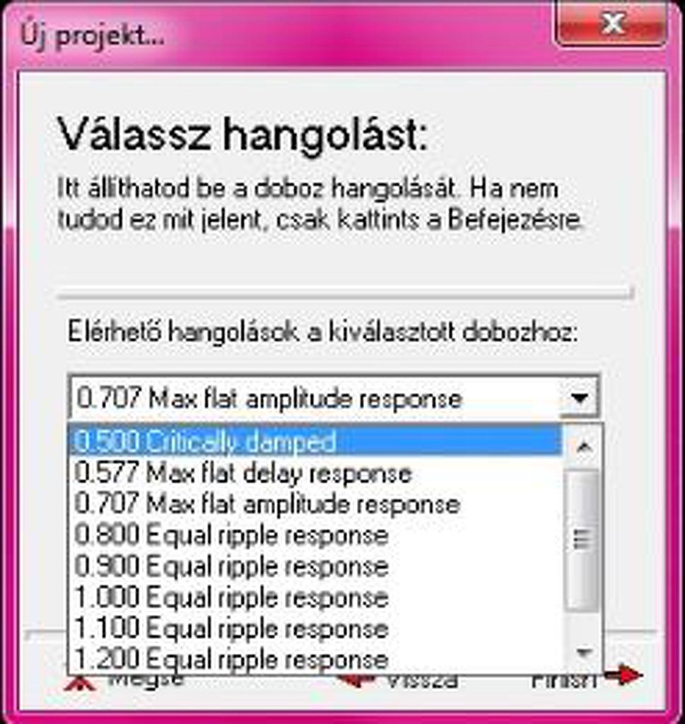

Üdv mindenkinek! Végig olvastam az egész sztorit. mbacoustic, igaz, hogy csak most olvasgatom a sztorit, de ennek ellenére nagyon várom a cikked. Remélem valaha elkészíted, és közzéteszed itt is mbacoustic rengeteg válaszából nagyjából értem a program használatát, de nekem is akadt pár kérdésem. (Egyik barátomnak építenék autóba mélyládát, a kitűzött cél: minél kisebb helyigényű láda)

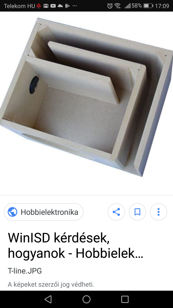

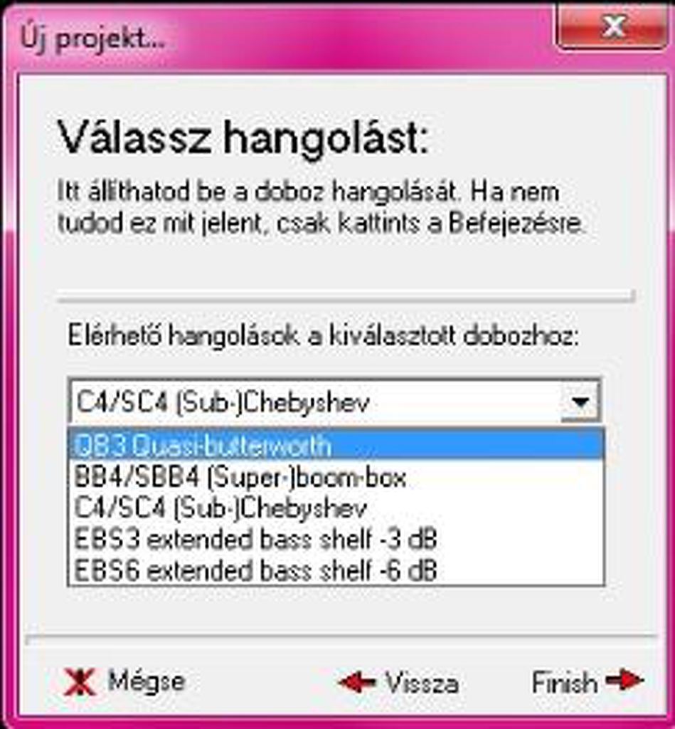

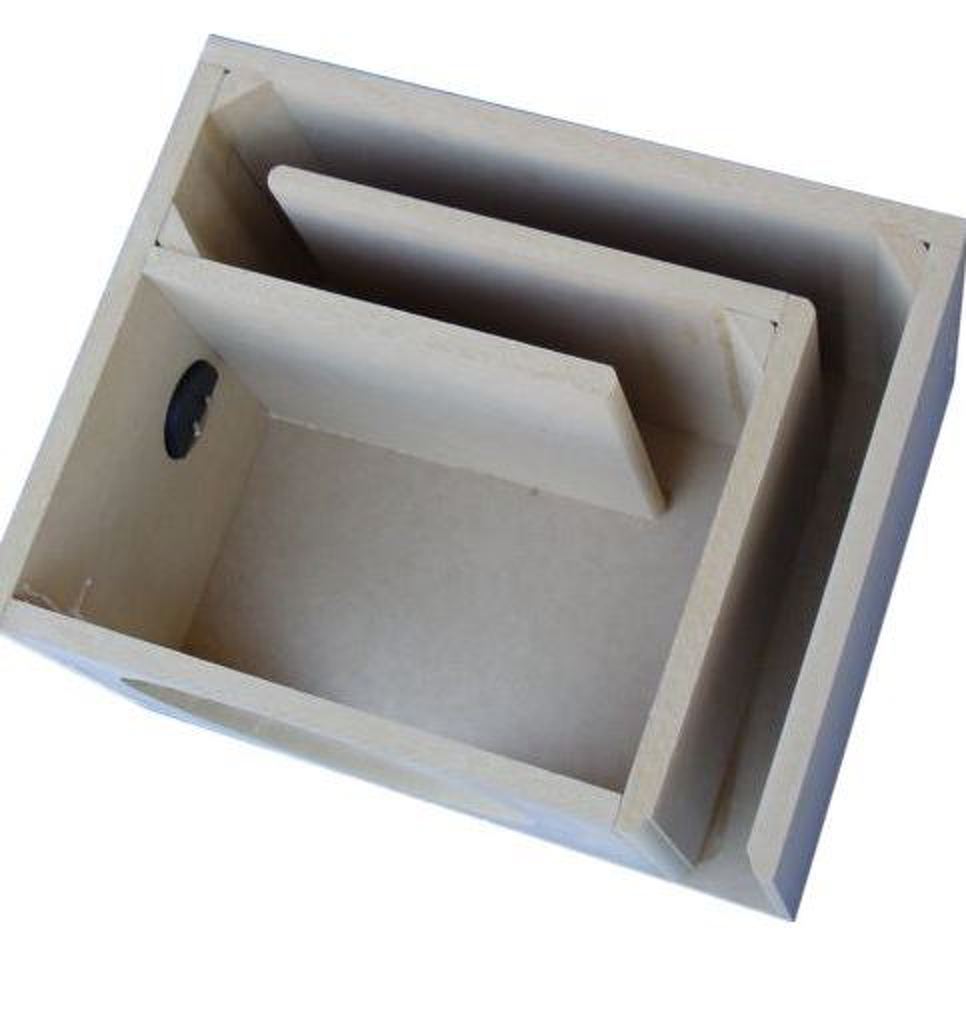

1.: System input power: (signal fül alatt) Ide azt a teljesítményt kell beírni amit RMS-be adnak meg a hangszórónak, vagy azt amivel "ténylegesen" hajtjuk a hangszórót? (Mondjuk az erősítő RMS értékét.) 2.: Láda elrendezése: Nagyjából kijött egy olyan láda ami az általam közzétett képen látható. (42l 25hz-en, 10x10es 105,7cm-es reflex nyílással.) A kérdés az lenne, hogy a ládát elrendezhetem "T-line" ládában is? (illusztrált kép mellékelve) 3.: Válassz hangolást: Zárt, Reflex, 4ed rendű Band-pass láda esetén ezen értékek módosításával jelentős karakterisztikai eltérések vannak. (Kivétel a 6od rendűnél mert ott nem ad lehetőséget, így nem tudtam tesztelni) Ezek az értékek mit jelentenek? Hogyan kell értelmezni? (kép mellékelve) Ezek az értékek a láda csillapító anyagával való ellátásával vannak összefüggésbe? (pl teszek bele vagy nem?) 4.: Hangváltó: BLUER projektjét tanulmányozva találtam rá erre a funkcióra. Itt kicsit több kérdés merült fel bennem. Mi az az "n" érték, és mi a szerepe? Változtattam, változott a karakterisztika is. Látom, hogy valamit a letörési meredekséggel variál. (100ra nem érdemes állítani, mert azt mondja a program, hogy Ő köszöni szépen a mai munkát és kilép ) Továbbá: Hangváltóval még sosem foglalkoztam, azt sem tudom, hogy eszik vagy iszák, de a már említett BLUER projektjéből puskázva beállítottam pár általam jónak vélt értéket. Ha megépítésre kerül a sor akkor ehhez a hangszóróhoz építenem kéne egy hangváltót. A szóban forgó hangváltót hogyan tudnám megtervezni illetve kivitelezni? (ebben segítséget szeretnék kérni!)Kérésem az volna, hogy mellékelem a hangszóró adatait, illetve az általam tervezett ládát. Erre valaki rá tudna nézni? Esetleg valamilyen hibát vétetem? Próbáltam ügyelni a sztoriban elhangzottakra. Gondolok itt pl.: átviteli karakterisztika, Membrán kitérés, és a levegő sebessége a portban. A láda 38Hz környékéről indul (ha jól értelmeztem, és tényleg -3dB-től szól a láda) akkor a portban a levegő sebessége 4m/s ez még elviselhető, mert egy "átlagos" zenében ritkák ezek a frekvenciák. Viszont az 50Hz és a 3m/s kicsit aggaszt. Ez zavaró lesz, vagy még belefér? Előre is köszönöm!

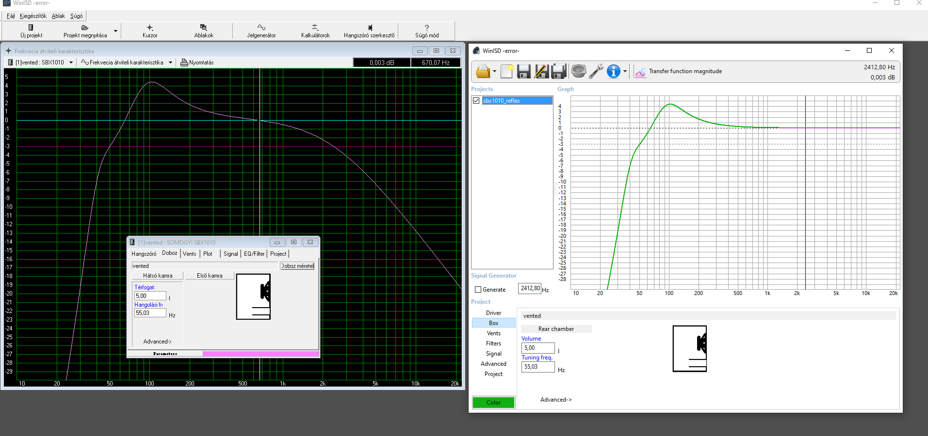

Lenne egy kérdésem. Mégpedig. Megterveztem ugyan azt a dobozt a régi és az új winISD-vel is, és különböző frekvencia menetet kaptam. Most akkor melyiknek lehet hinni? Vagy valami elvi hibát vétettem?
Én csak azt látom, hogy az új verzió figyeli a magas tartományt is, vélhetően a lengőtekercs induktivitásából kalkulálva. A doboz és a lengőrendszer viselkedése a mélyközép tartományban gyakorlatilag ugyanaz.
Ok. Köszönöm, de nem kellene a hangszórónak valahol letörnie, mint a régin látható? Ennek a hangszórónak az adatlap szerinti frekvencia átvitele 55-8000Hz-ig tart. Vagy ezt a program már nem tudja és nekem kell tudni, hogy 8000Hz felett elhalkul? (Gondolom 55Hz előtt és 8000Hz után is valamilyen meredekséggel letörik.)
