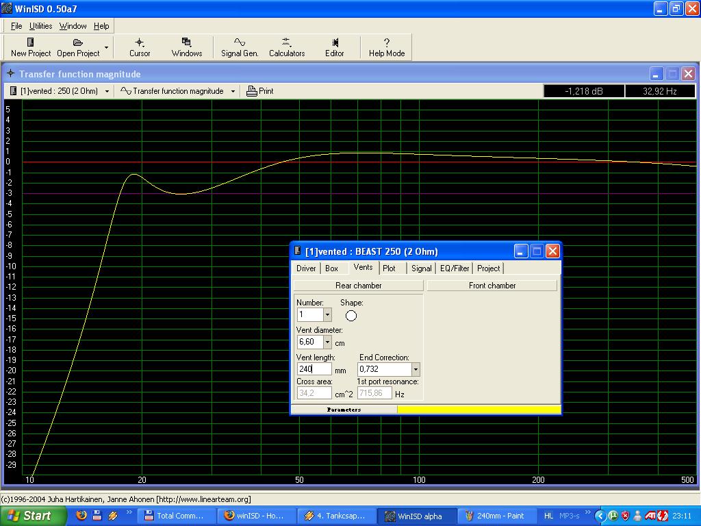

Amúgy jah van még kérdés: A gyártó a kah303as szubcsövet ajánlja(álítható csöhossz) 66mm átmérővel és 240mm hosszal. Ha ezt írom be akkor (ez 90liter ládában) a tuning freq. 19,86hz de akkor egy nagy ív van lefele és kb 27hznél kezd növekedni.Ha mondjuk 200mmre írom akkor kisseb csökkenés mondjuk a tuning freq. meg 21.4hz de nemis esik -3db alá(képek mellékelve) Nah ilyenkor melyik a jobb megoldás?? Vagy úgykéne beállítan a méreteket(láda, szubcső) hogy ilyen lefelé menő ív ne legyen benne? (sőt ha 150mm re rakom akkor már nincs is benne ív, mostha minél rövidebb a cső annál jobb lesz ezt nemértem )
A gyártoó meg ebben a ládában ajánlja.37Liter 66mm csőátméró és 240mm hossz.
Nemigazán terveztem szal nemtom mellyik lenne az igazán jó.Ezek a gyáró adatok jók??? Ezzel lenne a legkevesseb baj mert megvannak adva a méretek (a szobahifim az gyári adatok alapján van csinálva az jó is lett)
Nah! Ezek már nagyságrendekkel komolyabb kérdések. Az az ív azért keletkezett, mert túl nagy a doboz. Tudom, hogy a prog adta ki, de akkor is. Nézd csak meg, hogy ha kisebbre veszed a térfogatot és hozzá változtatod a hangolási frekit (tuning freq) hogy változik az átvitel. Ezeket változtatgatva tudsz végül is tervezgetni. Az ideális hangfal átvitele mondjuk 20 Hz-nél (azért mondjuk, mert én nem értek 1-et vele
) metszi a -3dB-es tengelyt majd eléri és a 0dB-es tengelyt és rajta marad, míg "mondjuk" 20kHz-nél újra eléri a -3dB-t és szépen lecsökken. A valóságban ilyen nincs, vagy csak olyan ami nagyon megközelíti. Az a 0dB-es egyenes azt jelentené, hogy azon a szakaszon minden frekvencia azonos hangnyomással szól. Ez a dolog ott bukik, hogy a füled ellenben nem lineárisan érzékeli a hangokat. Az ugyanolyan dB értékű 1kHz-et sokkal hangosabbnak hallod, mint mondjuk a 10kHz-et. Ezért dolgozta ki Robinson és Dadson a Fon skálát, de az már egy más téma. Szóval a HiFi szabvány szerint arra kéne törekedned, hogy a görbéd vízszintes szakasza minél párhuzamosabb legyen a 0dB-el. Ha valahol fölötte van, az azt jelenti, hogy a doboz azon a frekitartományon erősíti a hangszórót. Ezzel könnyen becsapható az ember. Vannak gyártók akik úgy hangolják a dobozukat, hogy ilyen kiemelt legyen a felsőbasszus, ezt a vevő úgy éli meg, hogy mekkora basszusa van a doboznak, holott lehet, hogy 40Hz alatt nem is szól. Mikrotornyoknál szinte csak ezzel élnek, de mondjuk azoktól nem is várhatja el az ember, hogy olyan mélyre menjen. Lényeg a lényeg, neked kell eldöntened, hogy milyen jellegű átvitelt szertnél. Ezen felül pedig ott a többi grafikon (fázis, futási idő, max teljesítmény stb) amiknek az eredménye lehet, hogy dugába dönt egy jónak tűnő frekimenetet. Ilyen dolgokra majd kitérek a cikkben, egyenlrőe nem tudom mikor leszek meg vele, de igyexem. Ja, és elkezdtem lefordítani a progit is, hamarosan feltöltöm.Üdv!
Jaj! Arra elfelejtettem válaszolni, hogy melyik lenne az igazán jó. Ahogy nézegettem, a gyári adatokból érdemes kiindulni, de azon még lehet finomítgatni, variálni. Add meg a csőátmérőt, aztán csak a térfogattal és a hangolási frekivel variálj. Aztán az eredményeket meg kell nézni a többi grafikonon is, és kiválasztani a legjobbat. Nem egyszerű dolog, de sztm megéri.
