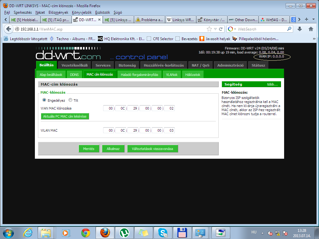

Egyik haverom meg kért hogy ha már az én WRT54GL ruteremet meg csináltam akkor az övét is nézem meg. 2 éve porosodik a WRT54GL kicsike rossz frissítés miatt. Sikerült fel raknom a FW de WAN IP nincsen más szám csak 0.0.0.0.? Nem tudom mit csináljak vele. Tud segíteni valaki ebben? Köszike Hali A hozzászólás módosítva: Júl 14, 2013
Ugye a WAN a net bemenete a routernek, alapbeállításként úgy kapja az ip-t a net felől.
Persze választható statikus vagy pppoe bejelentkezés is.
Hiába állítom be neki a pppoe ha nincsen ip. Lehet hogy egy másik FW frissítené és helyre jönne? A hozzászólás módosítva: Júl 14, 2013
A PPoE-nél beállítottad a felhasználói név-jelszó párost? A router csatlakozott a szolgáltatóhoz? Bővebben: Link A hozzászólás módosítva: Júl 14, 2013
ppoe bejelentkezésnél is úgy kapja a szolgáltatótól az ip-t.
Szerintem állítsd dinamikusra a WAN portot a WRT-n, és kössél rá egy másik routert amin be van kapcsolva a DHCP server, tehát ad ipt a LAN portjain. Azzal ki lehet próbálni hogy jó e.

Meg probáltam azt a tanácsot amit mondtál. De semmi változás. Az ip 0.0.0.0 Esetleg valamelyik alkatrész ment tönkre benne? Szia
