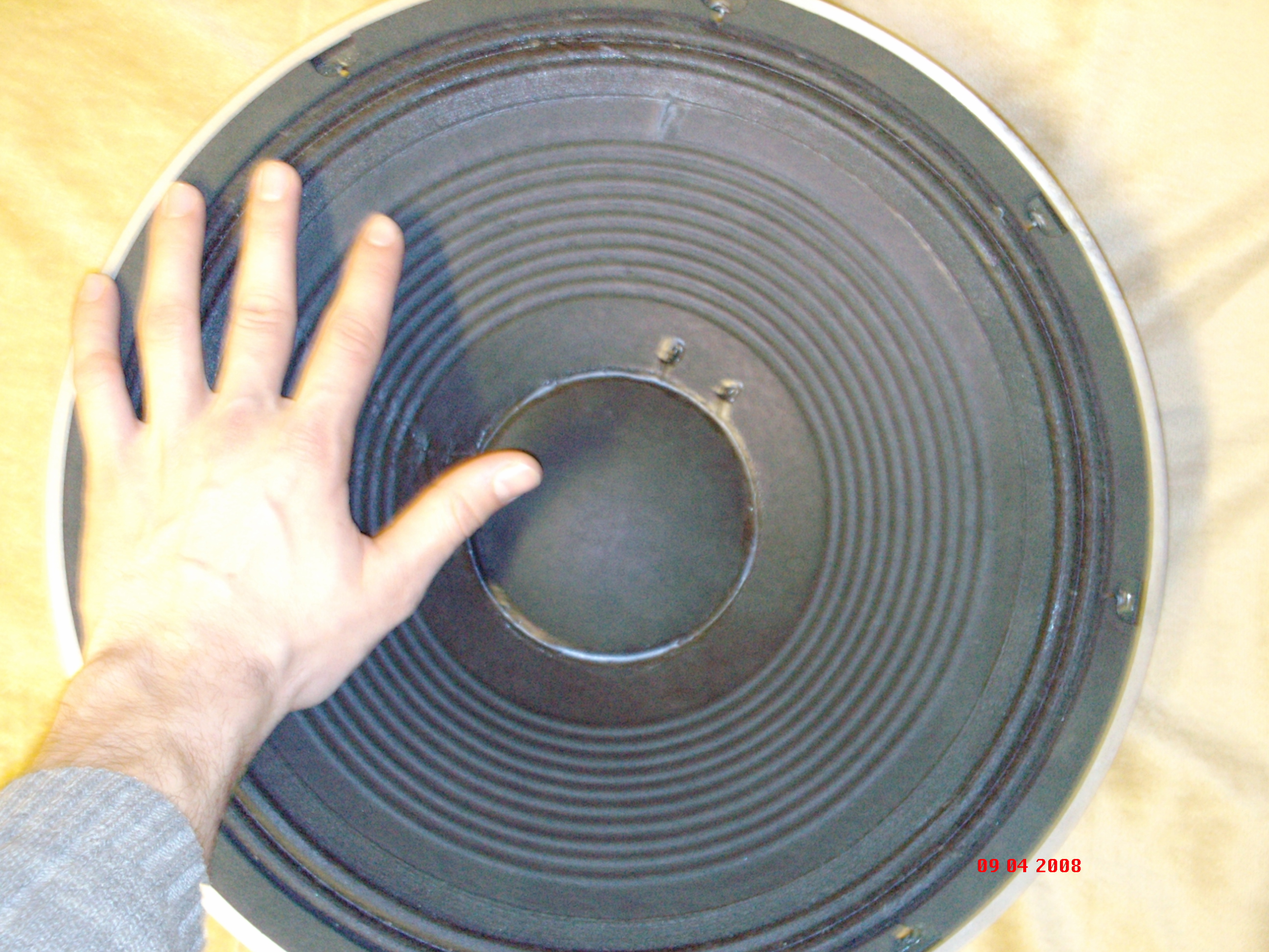

Lenne egy X-Tension 15 B400 - 400/800W 100dB - 30-3000 Hz hangszóróm. Az átmérője 40cm . Szeretnék belőle egy mélyláldát csinálni. Segítenétek megtervezni? Mert én ehhez nem nagyon értek és szeretném egy ládába belerakni! Köszi!

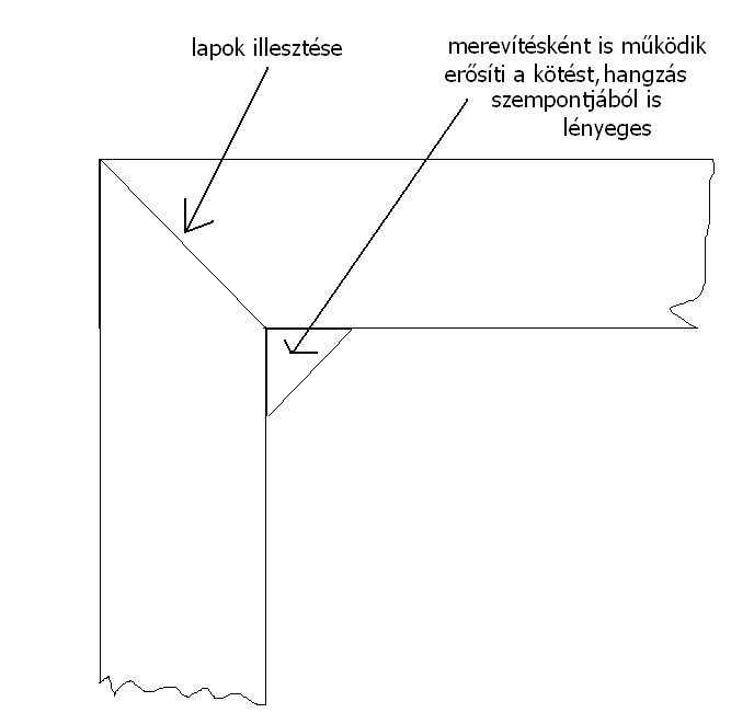

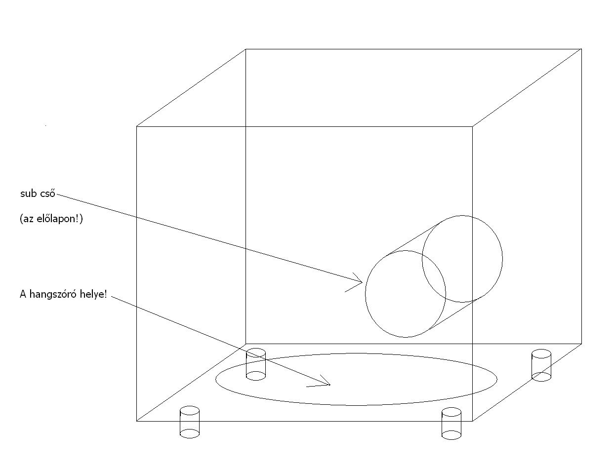

Készítettem egy rajzot ami alapján el tusz indulni!
(#) _ampervadasz_ válasza Backrau hozzászólására (») Ápr 20, 2008 /
Mindazon által, kell tartalmaznia egy aluláteresztő, szűrőt, mivel ez, mélyládának készűl, és hát nem lenne jó ha a 60-100Hz fölötti, hangok it jönnének ki!
Akkor az illesztéseknél ügyelni kell, a tömítésekre!
Ahol egy kicsi rés van ott "kífúj" és az nem jó, és a hangzás minőségére mehet!
Ismertem olyan embert akinek ,volt egy ládája kocsiban, és rácsavarozta az erősítőjét, bazinagy lukak, menetes csavar (nem önzáró), alátét
és az ilesztés mellett is "kifujt", aztán a rezgések, folyamatosan lazították a csavarokat, és egy idő után neki állt cserregni! Na ezt oldottam meg hogy új ládát kelett csinálnom! Nagyon szép, borítást kapott, illetve a széleire aluminium élszalag, és a sarkaira is raktam "űtközésgázlót".
illetve van egy rajzom a bizos tömítésre,stabiltásra!
