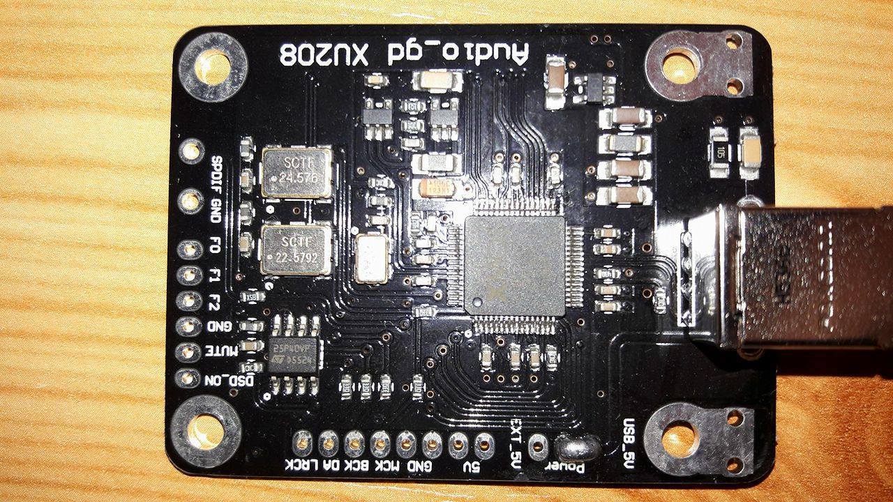

Megmérte valaki közületek már, hogy kb mennyi lehet a fogyasztása egy XMOS XU-208-nak?
Adatlap szerint több mint 300mA, de hűtőborda nélkül véleményem szerint nem tud annyi áramot elfogyasztani.
(#) zenetom válasza gordonfreemN hozzászólására (») Jan 13, 2017 /
Ez az adatlap 170mA-t ír: 4. (5.) oldal.
Szerk.: bár nem tudni milyen paraméterek mellett.
A hozzászólás módosítva: Jan 13, 2017
(#) gordonfreemN válasza zenetom hozzászólására (») Jan 13, 2017 /
Nézd ezt Bővebben: Link, 10. oldal 7-es példa.
Elvileg 3,3V-on dolgozik maximum (van ami csak 2,5 vagy 1,2V-tal megy), ha veszek egy legrosszabb esetet és erre számolok 250mA-t, akkor az 825mW. Mivel külső 5V-os táplálás kell neki, ez azt jelenti 165mA lehet maximum (5V-on). Ha teszek rá, egy tartós 150mA-es és 350mA maximummal biró 5V-os stab-ot, az elméletileg üzembiztosnak kell legyen.

(#) zenetom válasza gordonfreemN hozzászólására (») Jan 13, 2017 / 1
Értelek.
Kérdés, hogy csinálsz az 5V-ból 3.3V-ot. Gondolom lineáris stabbal, vagyis a maradékot elfűti az IC (pl. AMS1117-3.3). Viszont ebben az esetben úgy kell számolni, hogy az 5V-os stab IC is fel fogja venni a 250mA-t, ami máris 1.25W. Ebből a stab IC. (5V-3.3V)*250mA-t fog elfűteni, azaz 0.425W-ot. Szóval az 5V-nak tartósan 250mA-t kell biztosítani, de ilyenkor nem erre méretezzük a tápot, hanem hagyunk benne tartalékot, és megszorozzuk pl. 1.5-el, vagyis 375mA-t tudjon a táp, de a 350mA is jó (mármint ezt folyamatosan tudnia kell a tápnak). Egyébként nagyon sokszor az elektronikában a rejtélyes jelenségek mögött táp problémák vannak. Főleg olyan helyen, ahol viszonylag nagy terhelés kerül gyorsan a tápágba, illetve onnan választódik le.
Nem én csinálom a 3,3V-ot hanem a képen látható panel. Mivel nincs egyéb alkatrész, szerintem is lineáris.

(#) bfarago válasza gordonfreemN hozzászólására (») Jún 21, 2017 /
Egyszerre reagálnék az utóbbi pár hozzászólásra, így utólag .
Az xc200 sorozat core feszültsége Vdd=1V. Erre adják meg a max (budget) áramot. Hogy milyen paraméterek mellet, később az adatlap 27. oldalán említik: Measurement conditions: VDD = 1.0 V, VDDIO = 3.3 V, 25 °C, 500 MHz, average device resource usage.
A képen lévő usb-s kártyáknak jumperelhető a táplálása, itt épp össze van forrasztva az usb_5v és a power. Gondolom a 8magos mcu (DAC nincs rajta) a szabvány usb max 100mA@5V áramfelvételbe simán befér.
