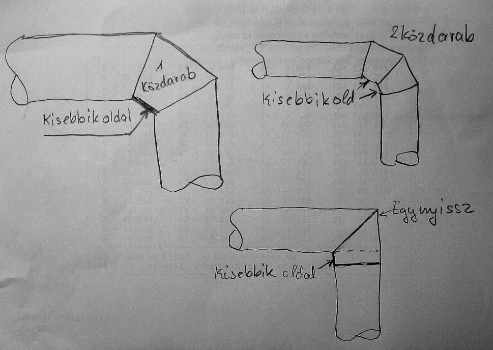

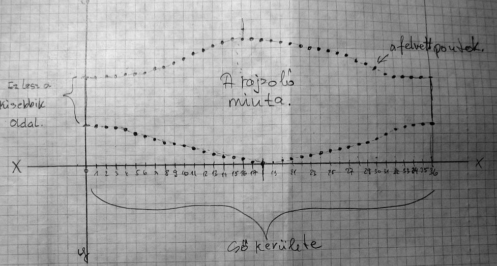

Kedves Kollégák, tavaj irtam egy Basic programot a TVC64-es emulátorral , mivel azon indult az életem hajdanába, Egy jó mühelyprogram ,a vékonyfalú füstcsövek elkanyaritását teszi egyszerűvé, bármilyen szögbe és átmérőhöz, az-az az elvágását , hogy a megfelelő szöget adja .az összeforditáskór. Jól működik és pontos eredményt ad . Érthető help-et írtam hozzá , és képekkel is segitek a megértésben.
Ha valakit érdekelne , nagyon szivesen elküldöm , vagy akár közzé is tehető , csak irjatok az emailomra fulopfer49@gmail.com . És bocsi hogy ilyen ósdi modszerhez folyamodtam , de ezt megoldhatónak találtam. Emulátor program és egyéb minden benne van üdv. Feri |
