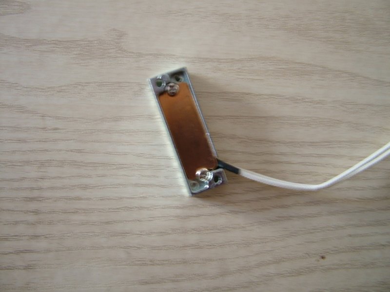

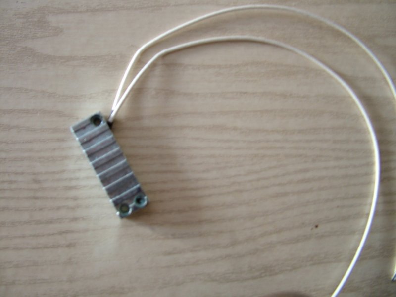

Tisztelt fórumozó Társaim!
Bár jelenleg 35 fok meleg van, de én anyósoméknál készülök a télre. Azt szeretném megkérdezni tőletek, hogy a képen látható fűtőtest hőmérsékletét hogyan tudnám kb. felezni. A fűtőtest 220 voltos, és ha így kapcsolom be kb. 110 fokra melegszik. Nekem egy 40-50 fok körüli hőmérsékletre lenne szükségem tartósan. Ha bármi ötletetek van köszönettel veszem. Más megoldás is érdekel. (Kapuzár melegítéséhez kellene mert mindig befagy és idegesítő negyed órákat vacakolni vele.) Előre is köszönöm mindenkinek.
Esetleg egy dióda sorba kötve vele?
Vagy egy bimetal termosztát ilyesmi csak alacsonyabb hőmérsékletre
Ugye nem gondoltad, hogy télen, -20 fokban is 110 fokra melegszik majd!? Jó, ha fagypont fölé melegít egy szabadban álló fém kaput.
Szereld rá a kapura, és meglátod, hogy nyáron sem melegszik az annyira!
Izzolampa dimmelesehez (fenyeroszabalyozas) hasznalhato kapcsolot javaslom.
Azzal pontosan betudod allitani az eszkoz teljesitmenyet, de termeszetesen a kulsohomersekletetet nem veszi figyelembe. Sot, ha kikiserletezted a beallitasokat annak megfelolo teljesitmenyu futobetetet vehetsz.
Hasonló problémáim nekem is voltak, csak vizcsappal, amit télen is használunk. Én egy régi szobatermosztátot állitottam át, hogy fagypont környékén kapcsoljon, ez kapcsol egy 12V-os adaptert, a "fűtőtest" pedig egy 24 V 5 W-os izzó.Vezetéknek egy jófajta kinai narancssárga hosszabbitót áldoztam fel.(Nem szeretek a szabadban 230-at "tárolni" hóban-fagyban) 3 éve működik tökéletesen. Hasonlóan oldottam meg anyámnál a csirkeitató fagymentesitését is, a 24V 100W-os fűtőbetét 12V-ról üzemeltetve majdnem kézmelegen tartott 4-5 liternyi vizet a szabadban. A zárad, ha kapott egy kis olajat is, simán fog működni, ha csak kicsivel is fagypont felett tudod tartani a hőmérsékletét (drága az az áram ![]() üdv: hp
Zarat`nem szabad olajozni. (ott ahol a kulcs jar)
Esetleg olaj helyett fagyálló folyadékot. De ha nem túl nagy az áramfelvétel - a wattot elfelejtette a kérdező megírni - akkor egy sorbakötött kondenzátorral is határlható az átfolyó áram-
Xc=1/2*Pi*f*C A C mikrofarádban, az f pedig értelemszerűen 50 Hz. Az Xc a látszólagos ellenállás ohmban.

Bár nem látszik a komplett melegítő készülék a csatolt képeiden, de ha használni akarod, akkor CSAK LEVÁLASZTÓ TRAFÓRÓL üzemeltesd, életvédelmi szempontból!
Mivel az látszik, hogy fém a háza ennek a fűtőtestnek, oda akár a fázis is kerülhet(bár a belső kialakítása nem látszik a készüléknek, de akár csak hiba, valamilyen belső zárlat miatt) a villásdugó konnektorba dugásának irányától függően... sőt hamár trafó, akkor a legjobb lenne kisebb feszültségről járatni! Amit javasoltak 24V az akár jó is lehet...

A "fűtőtest" kislány korában egy kameraház melegítő panelja volt. Ezért gondoltam, hogy fel tudnám használni mert kicsi a mérete és pont elférne a zártszelvényben. Természetesen én is gondoltam az érintésvédelemre. Az igaz, megnyugtatóbb lenne valami 12-24 voltos megoldás. Ha van további javaslatotok, köszönettel veszem. További szép napot mindenkinek!
Esetleg használhatnád egy 24 V-os pákának a fűtőtestét. PWM jellel lehetne beállítani a teljesítményét, a táp pedig egy 20-24 V-os trafó egyenirányítva lehetne. Üdv, mate_x

Köszönöm a pontot! ha egyszerű megoldást akarsz, akkor, így akár mehet is a dolog, a házba bentre kapcsoló, utána a trafó, esetleg tényleg egyenirányítható is, bár az csak pluszba teljesítményt fűt el, és elvileg a 24V váltó az nem "ráz", de azért a 24V egyen lehet még megnyugtatóbb...
Azt azért nem gondolom, hogy 24 V-al el lehetne érni 40-45 Celsiust. Ha 200 V-ról 110 celsiusra melegszik - és tételezzük fel, hogy lineáris a hőmérsékletváltozás a feszültséggel - akkor legalább 80-85 V kell neki.
Szerintem akkor inkább érdemesebb a fűtőbetétet kicserélni a szerkezetben, mintsemhogy 80V-ot kivinni a fém kertkapuhoz... meg a melegítendő részhez minél inkább közel vinni a fűtőbetétet... meg mért kéne 40-45 fokon tartani? A fagyástól kell védeni, ennyi erővel egy szerecsen is állhatna ott aki napjában többször megpucolja a zárat amolyan munkaköri kötelességként

A melegítő eszköz a zártszelvényben bakelit lapok közé van befogva, így nem tud fémesen érintkezni semmi mással, csak sokallom a magas hőmérsékletet. abcdabcd-nek igaza van nem kell 40 fok, de abból indultam ki, hogy a meglévő eszköz teljesítményét lenne jó felezni, hiszen ez már "be van dolgozva" a helyére. Üdv mindenkinek.
Hát csak hiába a bakelitlap, gondolni kell arra is, ha az esetleg mondjuk a kapuoszlop mozgása miatt vele együtt mozogva elreped, víz folyik oda, és már meg is van amit senki se szeretne, szóval... de amúgy, ha ez kameraházban volt fűtésnek, bár kamerától függ, de nem feltétlenül 220V-ról ment, vagy mégis?
