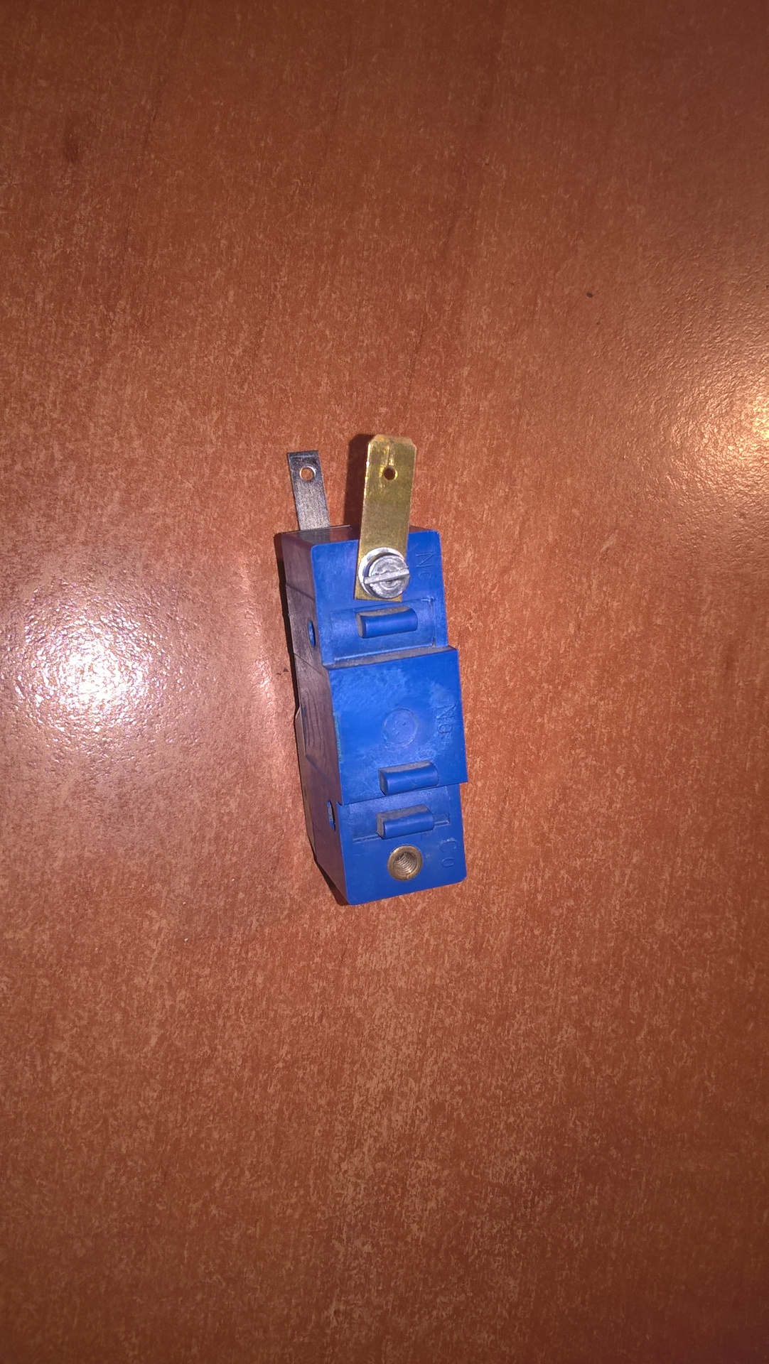

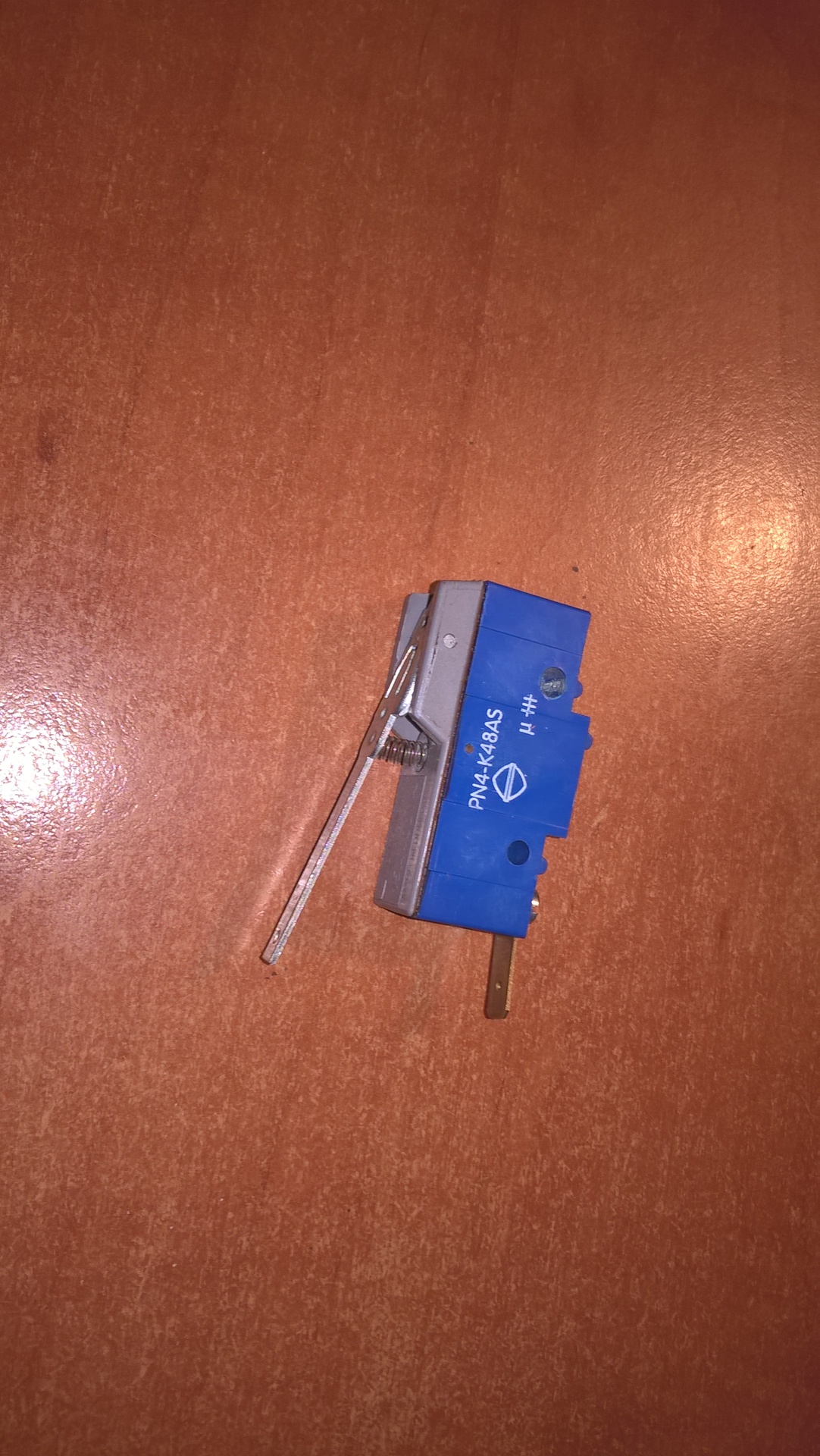

(#) razor01 válasza razor01 hozzászólására (») Szept 1, 2019 /
Ezek lennének a képek a kapcsolóról, amik rá vannak írva a csúszósarus Nc a középső No a másik szélső ahonnan szerintem hiányzik a csúszósaru Co Az elején pedig 15A400V
(#) vision61 válasza razor01 hozzászólására (») Szept 1, 2019 / 1
Szerintem már le lett írva, de akkor ismét:
A termoelem, a termomágnes, és általában van még egy túlmelegedés védelem (klixon) a kazántest bal oldalán. Ezek elektromosan sorba vannak kötve ezzel a nyugalmi helyzetben zárt kapcsolóval. Az őrláng által melegített termoelem "termel" néhány mV-os feszültséget, ez tartja behúzott állapotban a termomágnest, ami ezáltal nyitva tartja a gáz útját a főégő felé. (Az égő természetesen csak akkor fog begyulladni, ha a szivattyú által létrehozott minimális nyomáskülönbség miatt a gáz membrán is kinyit.)
A készüléken elöl a jobb oldalon van a kikapcsoló gomb, ami gyakorlatilag ezt a kapcsolót nyitja, megszakítja a soros áramkört, ezáltal elenged a termomágnes, lezárva a gáz útját.

(#) Gafly válasza vision61 hozzászólására (») Szept 1, 2019 / 1
És akkor elhangzott a kulcs: mV
Minden kis érintkezési hiba azt eredményezni, hogy nem tud behúzva maradni a "termomágnes"...
(#) razor01 válasza vision61 hozzászólására (») Szept 1, 2019 /
Köszönöm először is az elektronikához suta vagyok, bármi mást csinálok helyette szívesebben, ha elmondják mit ,hogy csináljak ezt is megcsinálom , de egyáltalán nem értem adott a termoelem két csúszósarus drótja ,ami ugye összeköttetésbe van a termomágnessel is , na most a két csúszósarus kábel megy a "klixonra" (én stemco-nak ismertem) jelen pillanatban ,ebből 1-et lehúzok és ez megy a kapcsoló egyik felére Pl:Nc sarura és egy kábel megy a Co részre (ami szerintem évek alatt eltűnt) majd a drót másik fele megy a klixonra ,legalábbis én így értelmezem, amit írtok, mondom suta vagyok hozzá
(#) razor01 válasza vision61 hozzászólására (») Szept 2, 2019 /
Működik köszönöm ,idáig azért nem értettem ,mert csak 1 saru volt a kapcsolón és csak tegnap derült ki ,hogy van még 1, csak az évek folyamán elkallódott.
