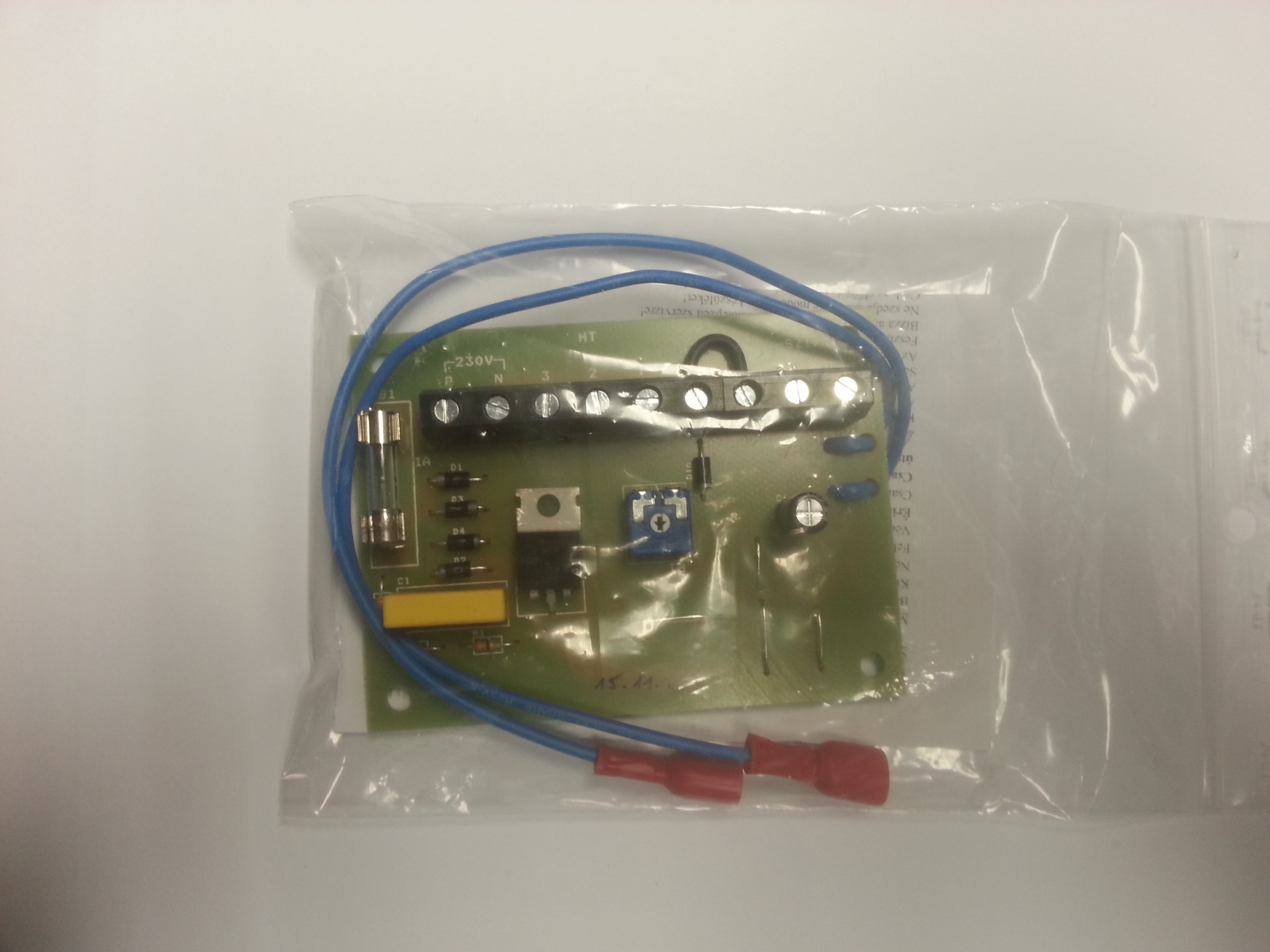

Köszönöm a válaszokat,vissza összeraktam a gépet ,próba ,ugyan az továbbra se gyújt az égőtálca ,megint szétszed ,impulzus cső tiszta,de itt már szétszedtem a gázszelepet is,tömítés csere miatt, úgy is szétszedtem volna, bezsíroztam a rudat ,amit a membrán tányér rúdja emel a gázszelepben utána összepakol próba, megint nem gyújtja be, vezérlés mennyire befolyásolja az égőtálca begyulladását,mert már csak arra tudok tippelni, de az is új Lángőrtől rendeltem ,vagy én vagyok bal..sz és nem jól van bekötve ,pedig rajz szerint kötöttem ,ezt azért mondom ,mert hálózatba dugva a gép folyamatosan megy a szivattyú hiába kapcsolom ki a kazántermosztátot

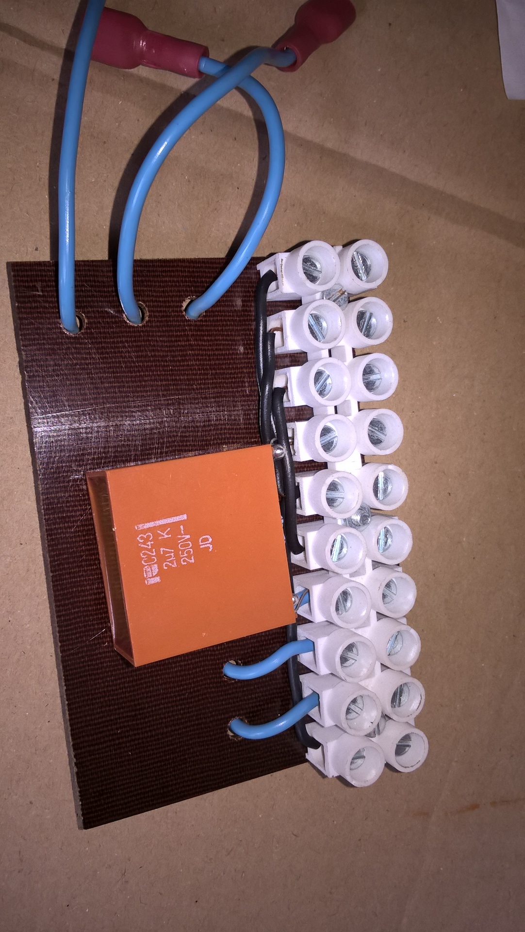

(#) razor01 hozzászólása Aug 4, 2019 /
A bal a régi panel itt még gyújtott az égőtálca vissza fogom rakni próba gyanánt.
A jobb meg az új panel a leírása szerint lett bekötve üvegbiztosíték nem égett ki
A hozzászólás módosítva: Aug 4, 2019
(#) VIM válasza razor01 hozzászólására (») Aug 4, 2019 /
Szia! Ha csak a panelt cserélted ki és máshoz nem nyúltál és a szivattyú állandóan megy de nem gyújt be a főégő, akkor trimmer potméteren kell állítani és a kazán termosztáton a "P1" és "1" pontokra kell rádugni a vezérlőpanel szálait. A potméterrel az utókeringéshez szükséges feszültséget lehet beállítani ahol már a szivattyú fordulata nem lesz elegendő a főégő nyitva tartásához de a túlmelegedésből visszamaradt hőt elszállítja és kikapcsol.
