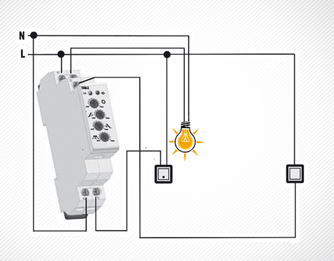

Az autóbeállóban van három kapcsoló, amelyek 5 percre felkapcsolnak négy lámpát. A kismegszakító mellett található egy XBS MLA relé.

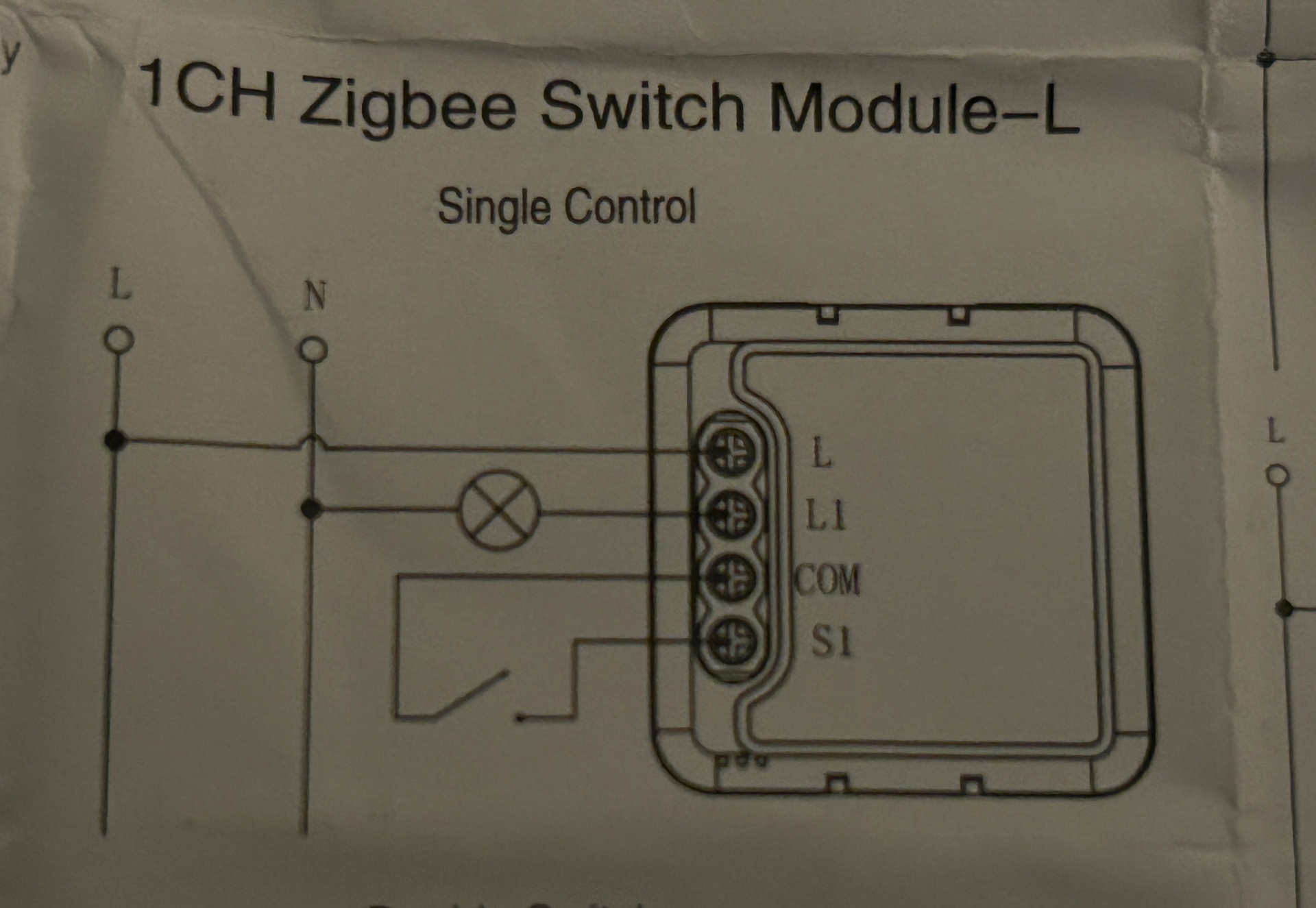

Szeretném „okosítani” a világítást ezzel a Zigbee kapcsolóval. A kapcsolóhoz nincs szükség nullára, csak fázisra. Asztali lámpával kipróbáltam, és nagyon szépen működik.
Viszont nem tudom, hogyan és hova kellene beillesztenem az áramkörbe. Próbáltam az egyik falikapcsoló helyére tenni, de ekkor a Zigbee nem kapcsolt be.
Hol kellene elhelyezni az áramkörben, hogy a három falikapcsoló és a Zigbee kapcsoló is működjön együtt?
Köszi! Toltottem fel kapcsolasi rajzokat.

Milyen izzóhoz kötötted be a kapcsolónál? Ha LED-es, akkor szerintem nem feltétlenül kell bekapcsolnia.
(#) csbaba válasza sany hozzászólására (») Okt 17, 2025 /
Nem ledes. De nem azzal van a gond hanem hogy a relét akarja kapcsolni a lámpa helyett. Lehet hogy ki kellene venni a relét mert ez az okos zigbee kesletetest is tud. Akkor halál egyszeru lenne, de nem akarom atalakitani ha valahova be lehet tenni ugy hogy a relé is bent maradjon.
(#) proba válasza csbaba hozzászólására (») Szo, 8:32 /
Az a baj, az automata nem ad a gomb helyén terhelhető 230V-ot a zigbee eszköznek. Más úton közelíteném meg, ha a zigbee olyan okos, hogy tud időzíteni, akkor a lépcsőház automatát venném ki, betenném a helyére a zigbee-s cuccot, és ehhez aplikálnám a kapcsolókat. A zigbees dolog com kivezetése, ha szerencséd van közös a bejövő fázissal ( ohm mérő L - com = 0 ohm) , akkor csakis akkor a vezetékezést sem kell nagyon bolygatni. A fázis fázis, a lámpa a lámpa, az S1 meg a gombok. ( ha nem nulla ohm, akkor nagy csattanás is lehet a vége. )
