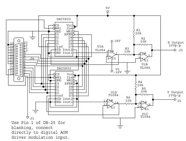

olyan problémám lenne, hogyha én építek két galvot, és a két galvonak szervó erősítőt, akkor azt valami analog digitál átalakítoval számítógépre kéne kötni és valamilyen programmal vezérelni. Ilyen A/D átalakító kapcsrajz kéne, és program amivel tudom majd vezérelni! Nagyon köszönöm előre is a segítségeket!

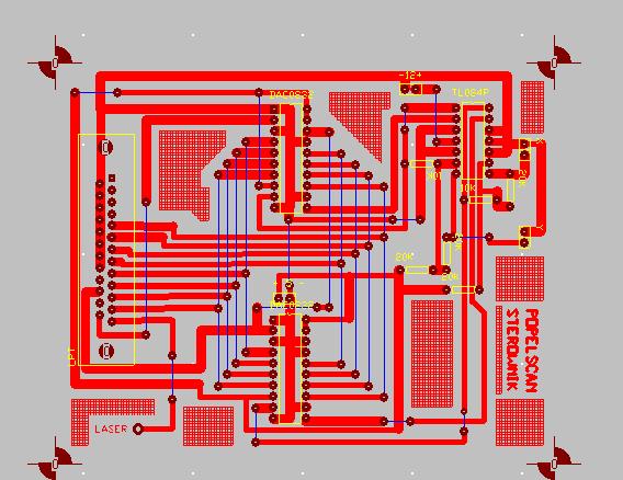

Pl itt van amit én használok A/D convertert mert olcsón kijön KB 4000 ft cak pak.
Szkópon is szépen dolgozik csak én a galvüjaimmal szórakozok már régóta meg a pid erősítővel na mindegy lényeg hogy ha galvót építesz azért beszélhetnénk mert nekem is elkel a segítség meg lehet hogy neked is egy kis tapasztalat galvó ügyben. A panelrajzot azért nézd át mert én az enyémet papiron terveztem ezt meg úgy kaptam.

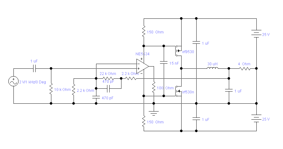

énis ugyanelre a dac-ra gondoltam, szerintem 2000-ből is kijön 700-800Ft/darab az IC, más meg szinte nincs is benne. szervóerősítőnek egy kapcsolóüzemű nagyon egyszerűt, csak kissebb táppal (2x12 vagy 2x18V) szeretnék(vagy egy kéttranzisztoros egyszerűt), csak nemtudom hogy az a bemeneti kondi mennyire fog zavarni, az értékét 100µF-ra fogom növelni hogy minden frekit átvigyen, galvonak egyenlőre kísérlet erejéig két léptetőmotort akarok használni, ezek igaz nem tul gyorsak, de míg nemtok galvot építeni addíg jó lesz. a galvo építés nehézsége abban van nekem, hogy kéne egy kis eszterga és egy darab danamid vagy vmi műanyag amiből kialakítom(meg ahhoz más szervoelektronika is kell).

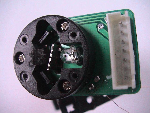

épp most kaptam képeket egy szétszedett kínai 10 K-s galvóról ez már egészen jól rajzol.
Azt hittem hogy bonyolultabb és lám leesett az állam.
hú ez nagyon jó
