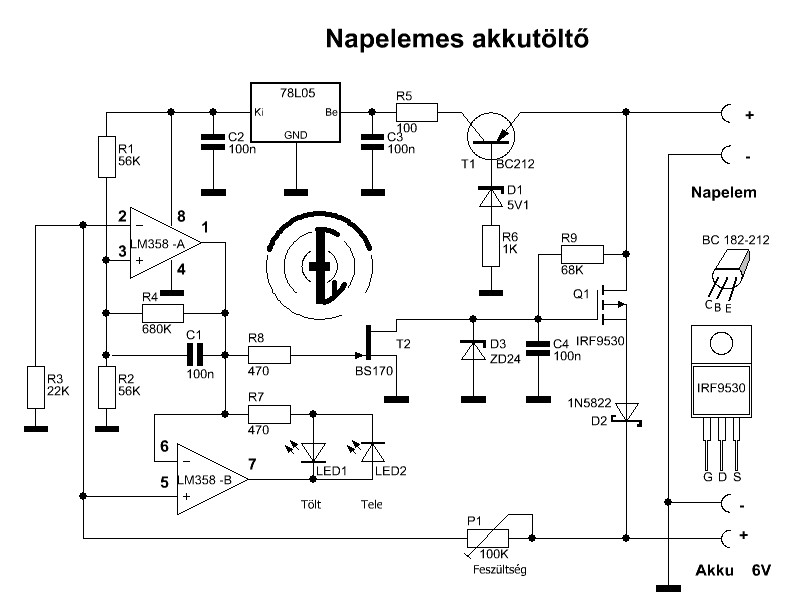

(#) Rumcájsz hozzászólása Jún 11, 2010 /
Ebből a topicból is hiányolom a végeredményt, egy működő képes áramkört.
Nos, közzéteszem az általam tervezett kis áramkört amellyel 6V-os akksit lehet tölteni. Jónéhány példányban, remekül működik. Mérete kb egy gyufásdoboznyi. Több FET párhuzamos kapcsolásával és a shotky dióda megfelelő méretezésével nagyobb teljesítményre is képes. A D1 - R3 alkatrészek módosításával 12V-ra is elkészíthető. Azonban max 20V napelem feszültségig működik! Az utánépítéshez sok sikert!
(#) dangermind1 válasza Rumcájsz hozzászólására (») Szept 13, 2010 /
Hali! át tudnád javítani a rajzot úgy hogy minnél egyszerűbb legyen? pl ki,be kapcsoló nem kell és a led kijelzés sem kell.
minden exta cuccot szedj ki belőle hogy megtudjam csinálni.
csak maga a lényeg kellen hogy töltse a 12 voltos akkut napelemröl. köszike!
(#) Rumcájsz hozzászólása Szept 13, 2010 /
Ennél egyszerűbben nem lehet megoldani hogy az jó is legyen! Max az R7 és a 2 LED spórolható ki, de illik kontrollálni a töltés állapotát.
Vigyázz mert 6V-os akkuhoz van a feszültségosztó méretezve! 12V esetén P1: 470K, D1: 9V6 Ennyit elég változtatni!
Teljes doksi lejebb!

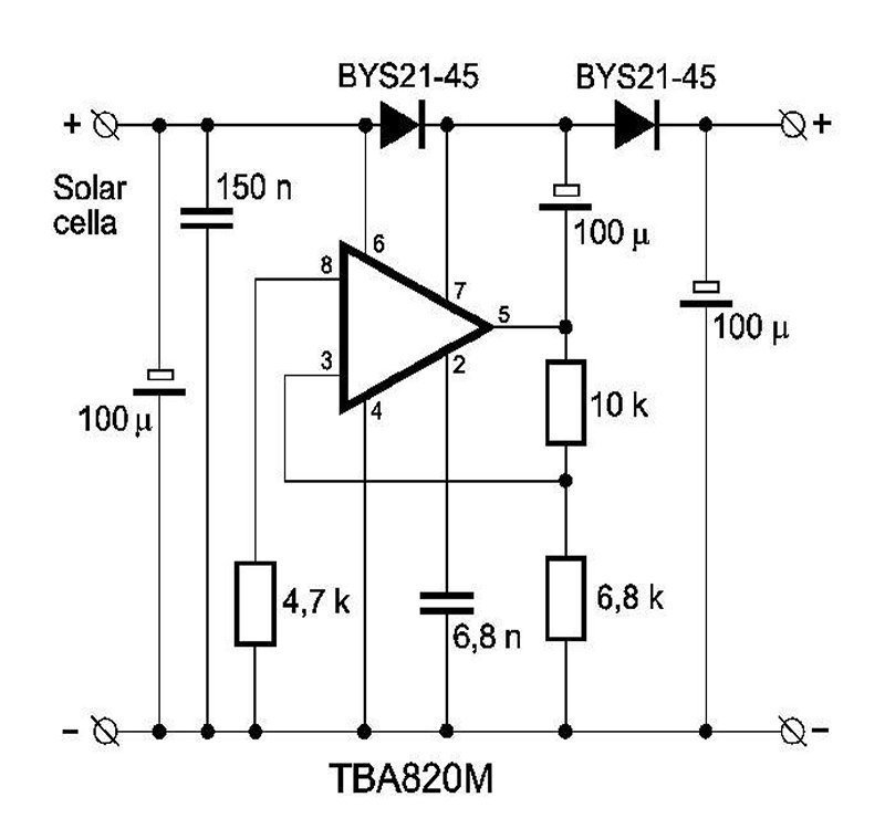

(#) DRAWS hozzászólása Jan 18, 2011 /
Sziasztok! Lenne egy kérdésem. A képen látható kapcsolás működhet (napelem töltésvezérlő) ? Mert ami rajta van ic : TBA820M az egy 2 wattos erősítő (neten olvastam). Sziasztok.
(#) westhorses válasza DRAWS hozzászólására (») Feb 24, 2011 /
Ez nem inkább egy feszültség duplázó?? Legalábbis nekem annak tűnik... Nézz utána ahol a képe volt, ott írja hogy: "Az 1. ábrán látható kapcsolás alkalmas a solar-cellák feszültségének megduplázására."
