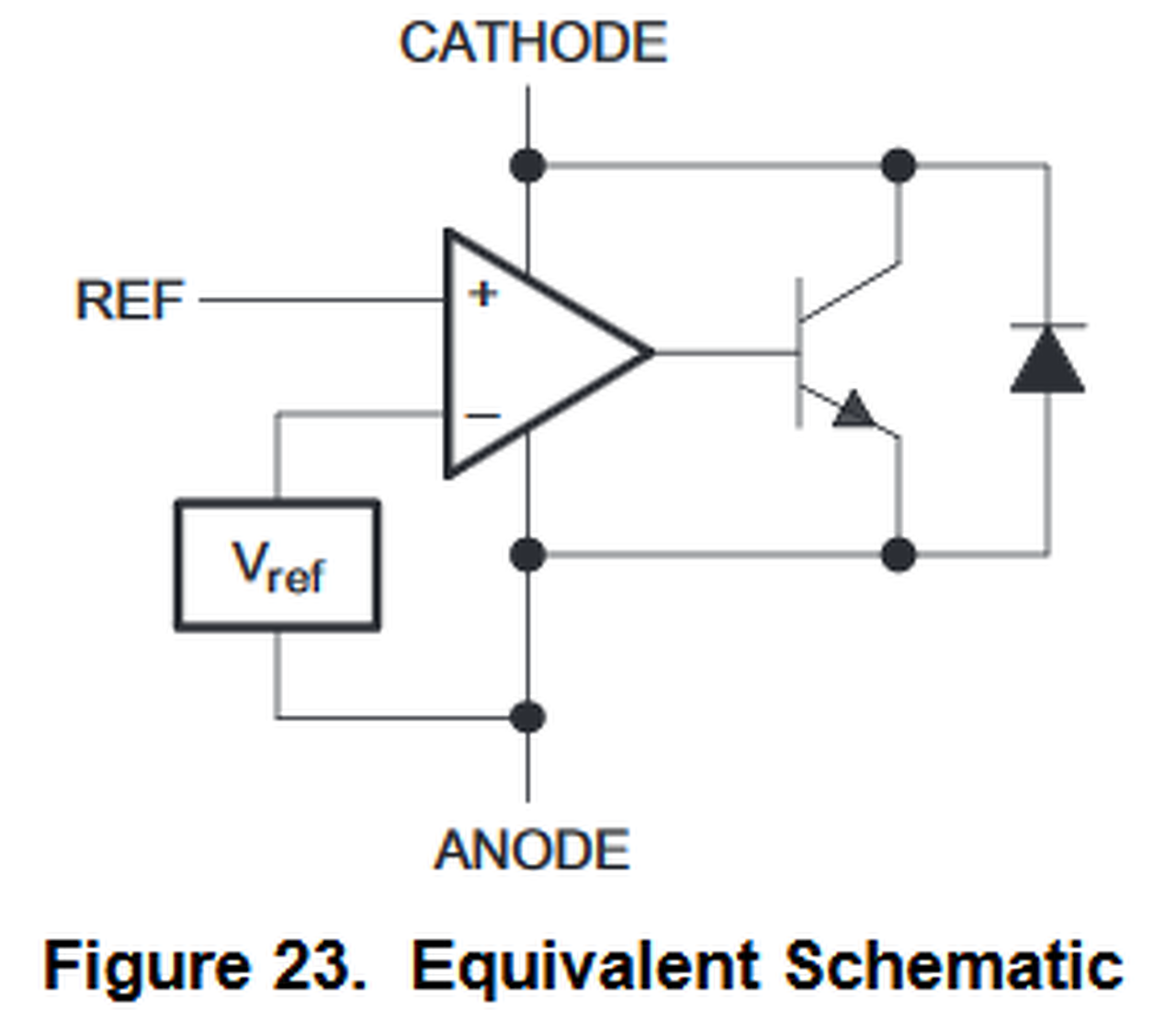

(#) nem válasza proli007 hozzászólására (») Jan 20, 2017 /
Elkedztem ma megépíteni az áramkört és mégis lenne egy kérdésem ezzel kapcsolatban.
Sejtésem szerint a TL431 soha nem fog "kinyitni" teljesen, azaz a katódját soha nem húzza le földre (hiszen amint elkezd kinyitni, a söntölés miatt esni fog az input feszültség és így nem nyit ki jobban), DE elvileg ha mégis valahogy megszaladna a feszültség a bemeneten és úgy alakulna, hogy a TL431 fölfre húzza a katódját (lásd adatlap helyettesítő áramkör (csatolom)), akkor R4-en nagyobb feszültség lenne mint 5V, ami így meghaladná a BD442 maximumális megengedett emitter-bázis feszülségét.
Tehát lehet hogy szükségtelen az aggodalmam, de nem lenne érdemes R5-öt kicsit megnövelni, hogy R4-en soha ne lehessen (mondjuk 15V napalem-feszültség esetén) mondjuk 3V-nál több?
Ádám
(#) proli007 válasza nem hozzászólására (») Jan 20, 2017 / 2
Hello! Tévesek az elképzeléseid.
- A TL431 katódja valóban nem megy le nullára, mert akkor pld. megszűnne a belső referencia képzése is. Hiszen ahhoz feszültség kell, ami csak a katódból nyerhető.
- De nincs is rá szükség. Mert a TL-nek van egy alapárama amiből előállítja a referenciáját. Ez maximuma 1mA. Az R4 azért kell, hogy ez az áram ne tudja kinyitni még a Q2 végtranyót. Viszont mikor nyitni kezd a TL, akkor R5-ön keresztül elkezd bázisáram folyni a Q2 bázisába. De az R5 korlátozza is ezt az áramot.
- Az R1 terhelő ellenállásnak akkorának kell lenni, hogy a napelem teljes áramát le tudja húzni úgy, hogy azon maximum 12V essen. Így az aksi felé semmi esetre nem tud áram folyni, ha a Q2 ki van nyitva. Pld. ha a napelem maximálisan 1A-t képes adni, akkor a 10ohm-on ekkor 10V feszültség esik. A bázisáramnak, pedig amit az R5 biztosít a kollektoráram/béta értéknél nagyobbnak kell lenni. Ha a béta mondjuk 50, (az adatlap 1. ábráján látható, hogy ez 1A mellet 100 körül van) akkor 1A/50=20mA bázisáram szükséges.
Ha a napelem feszültsége ekkor 12V, a tranyó bázis-emitter feszültsége 0,8V (3. ábra) és a TL katódfeszültsége 2,5V, akkor az R5-re 12V-0,8V-2V=9,2V jut. Vagy is 9,2V/470ohm=19,5mA bázisáram fog ekkor folyni. (Az R4-en ebből még 0,8V/470ohm=1,66mA áram elvész.) Tehát 17,8mA bázisáram marad még. Tehát 56 béta felett, már megfelelő az üzemmód, az adatlap pedig 100-at mutat.
- A tévedésed az 5V. Mert ez a tranyó bázis-emitter zárófeszültségének maximuma. De azt nyitóirányban működtetjük, nem záró irányban. A bázis-emitter pedig egy nyitóirányú dióda jelleggörbéjével azonos. Mint ahogy azt a 3-as ábrán is látható. A tranyó kollektor feszültsége ekkor 1V körüli. Tehát 1A és 10ohm R1 ellenállás esetén a napelem feszültsége 11V lehet.
"Egyszóval", így kell ezt számolgatni.
Az bázisáram-számolós részt kétszer kellett elolvasnom de értek mindent, amit írtál.
Illetve meg is építettem, minden lényeges ponton rászkópoztam és tökéletesen működik.
Köszönöm szépen!

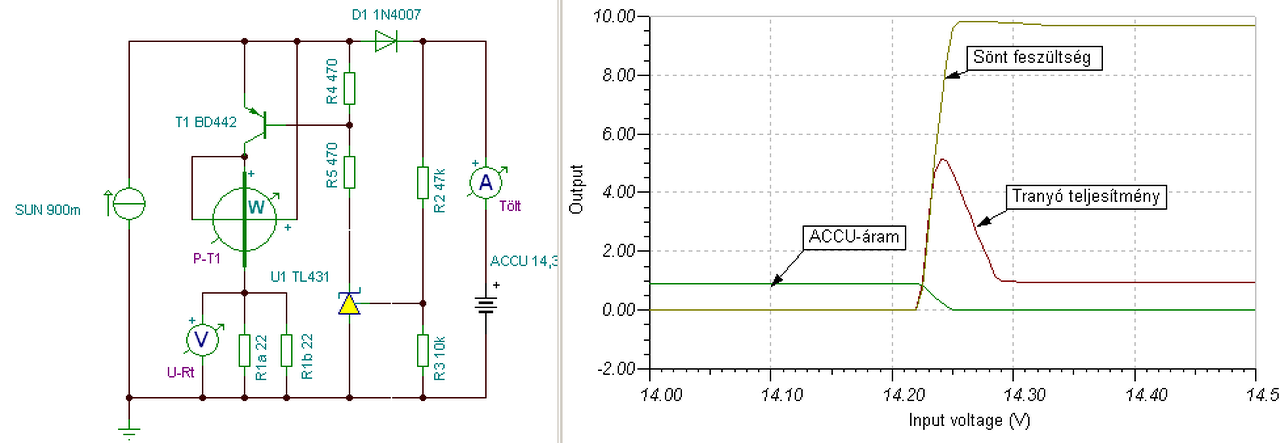

(#) nem válasza proli007 hozzászólására (») Márc 17, 2017 /
Lenne egy kérdésem a korábbi kapcsolási rajzodhoz: ha a napelemet 10W-osra cserélném (ez most egy másik alkalmazás, több delej kell), akkor a kapcsolás hogyan módosulna? Az odáig világos, hogy a napelem-akksi párosítás fontos, de ezzel nincs gond (a napelem rövidzárási áram: 0.9A, az SLA akksi max töltőárama: 2.1A).
Viszont a sönt áramkört át kellene méretezni... Ehhez elegendő, ha a sönt ellenállást megnövelem és mondjuk 2 db 10Ohm/10W ellenállást teszek sorban (=20 Ohm, 20W) vagy a BD442-t is le kellene cserélni? Adatlap szerint 36W-ot tud max eldisszipálni, és nyilván hűtőborda kérdése is a dolog, de azért némi aggodalommal tölt el, hogy nem valami izmos így ránézésre ez a SOT-32 tokozás... Egyáltalán mekkora része fog a teljesítménynek a tanzisztoron eldisszipálni, ezt mi alapján lehetne megbecsülni?
Ádám
(#) proli007 válasza nem hozzászólására (») Márc 17, 2017 / 1
Hello! Leszimuláltam számodra, hogy mi a helyzet.
A grafikonon látható, hogy a sönt ellenállást úgy célszerű megválasztani, hogy le tudja nyelni (és elfüstölni) azt az áramot, amit a napelem maximálisan teljesít. De még a tranzisztornak is legyen szabályozási lehetősége. Az X tengerlyen az aksi feszültség e változik 14..14,5V között.
- A napgenerátor áram 900mA. A sönt két párhuzamos 22ohm, ami 11ohm eredőjű. Látható, hogy a sönt feszültsége addig nő, míg el nem nyeli a 900mA-t. U=11ohm*0,9A=9,9V.
- A tranyó kollektor feszültsége úgy csökken, ahogy a söntön a feszültség nő. A 11ohm jó, mert a tranyónak is lesz szabályzási tartománya. Hiszen a napelem feszültségét a söntszabályozás, kb. aksi+D1 feszültsége határozza meg. Ez kb. 14,2V+0,8V=15V. Tehát marad a szabályozásra 5V feszültség.
- A sönt terhelése úgy nő, ahogy a rajta eső feszültség. Vagy is 10V*0,9A=9W.
- A tranyón akkor van a legnagyobb teljesítmény, mikor a söntön a fél feszültség van. Tehát látható, hogy kezdetben együtt nő a sönt feszültségével, majd a felétől visszafordul.
Így a tranyónak maximum 5W-ot kell elfüstölnie. Erre még a BD442 megfelelő, de választhatsz nagyobb teljesítményű (felületű) tranyót is a kapcsolásba. (A BD-nél a 36W csak egy elvi érték, mert ahhoz a kristály hőmérsékletét 20fokon kellene tartani, ami lehetetlen. Ahogy nő a hőfoka belül, úgy csökken a terhelhetősége. SOA görbén megnézhető ha van neki ilyen.)
Végezetül, min írták is (és talán én is) ennek a megoldásnak csak kis teljesítményen van létjogosultsága. Ahogy nő a teljesítmény egyre kezdi értelmét veszteni a sönt szabályozás.
Tehát az nem jó módszer, hogy ha valaki bírja, akkor mindig teszünk a hátára még egy zsákot..
Köszönöm szépen!
- Így, a szimuláción keresztül tényleg eléggé szemléletes, bár valahol várható volt, hogy a tranzisztor (megfelelő sönt ellenállás választásnál) valahol "középen" fog a legtöbbet disszipálni és nyilván nem amikor teljesen zárt vagy teljesen nyitott.
- Szerintem választok egy nagyobb tranyót, mint a DB442 (jobban fogok tudni aludni)...
- Persze, a végtelenségig nem akarom elfűteni a jó kis napenergiát... gondolom egy feszültség-vezérelt áram-generátorral megoldható lenne a dolog söntölés nélkül is... elvégre a nepelemről nem "muszáj" levenni a teljesítményt, üresjáratban sem robban fel
