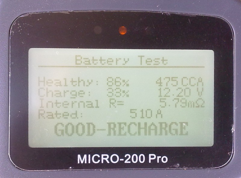

(#) Ge Lee válasza Sebi hozzászólására (») Jún 28, 2021 /
Nem macska az hogy simogatni kell. A 25 éves autóban is elmennek 8 évet az akkuk, simogatás nélkül is. Az újabbakban pedig már leírtam hogy miért nem, de akkor mutatom még egyszer. Nem csak az autók esetében probléma, hanem a szóban forgó AGM-nél is ugyanez volt a probléma.
Tegnap mértem az akkumat, az ősszel lesz 4 éves. Valamikor 1 éves korában is mértem csak nem találom az a képet, akkor még 98%-os volt, most már csak 86%-os. Akkor tudott 512A indítóáramot, most már csak 475-öt tud. Akkor 4,6 mΩ körüli belső ellenállása volt, most már csak 5,79. És nem azért mert nem nyitottam ki, és nem feszegettem ki belőle a kupakokat (ha egyáltalán van benne), hanem a második sor miatt!
Havonta egyszer megyek az autóval, akkor is rövid utakra, de van hogy 2 hónapig sincs elindítva. A sok kütyü meg közben szívja az akkut, mert ez nem zsigulátor, amiben ha levettem a gyújtást akkor nulla fogyasztás volt. Az akkum 33%-os töltöttségű, 12,2V van benne és ez öli meg! Nagyon nem tesz jót egyik akkunak sem, ha hosszú ideig áll úgy, hogy a kapocsfeszültsége 12,5V alatt van. Az eladó szerint 5 évet fog kihúzni (tapasztalat), szerintem talán 6-ot. Ha rendszeresen karban lenne a tartva a feszültsége, akkor ez is elmenne 8 évet mint a régi nevesincs ami előtte benne volt. Az is azért bírta addig, mert akkor még heti szinten használtam a kocsit, nem ült le az akkufesz.
