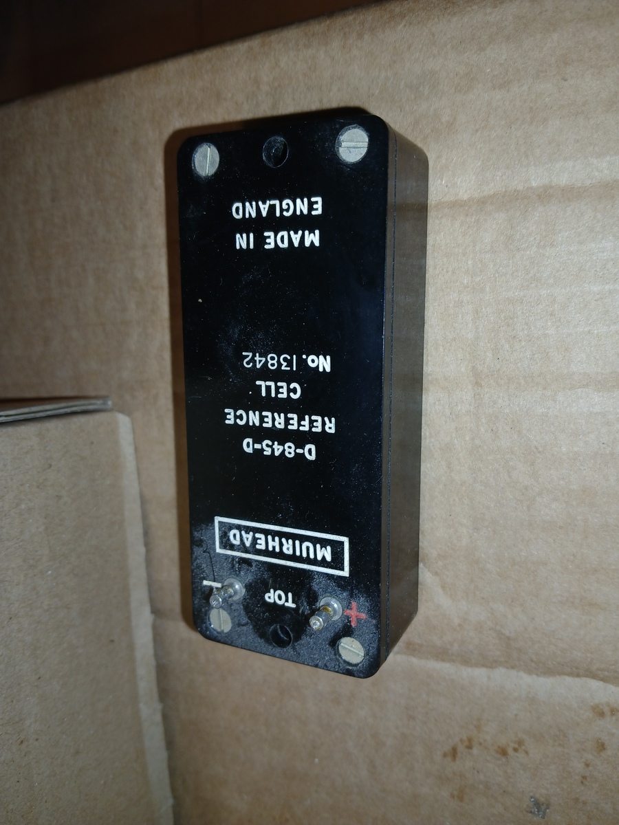

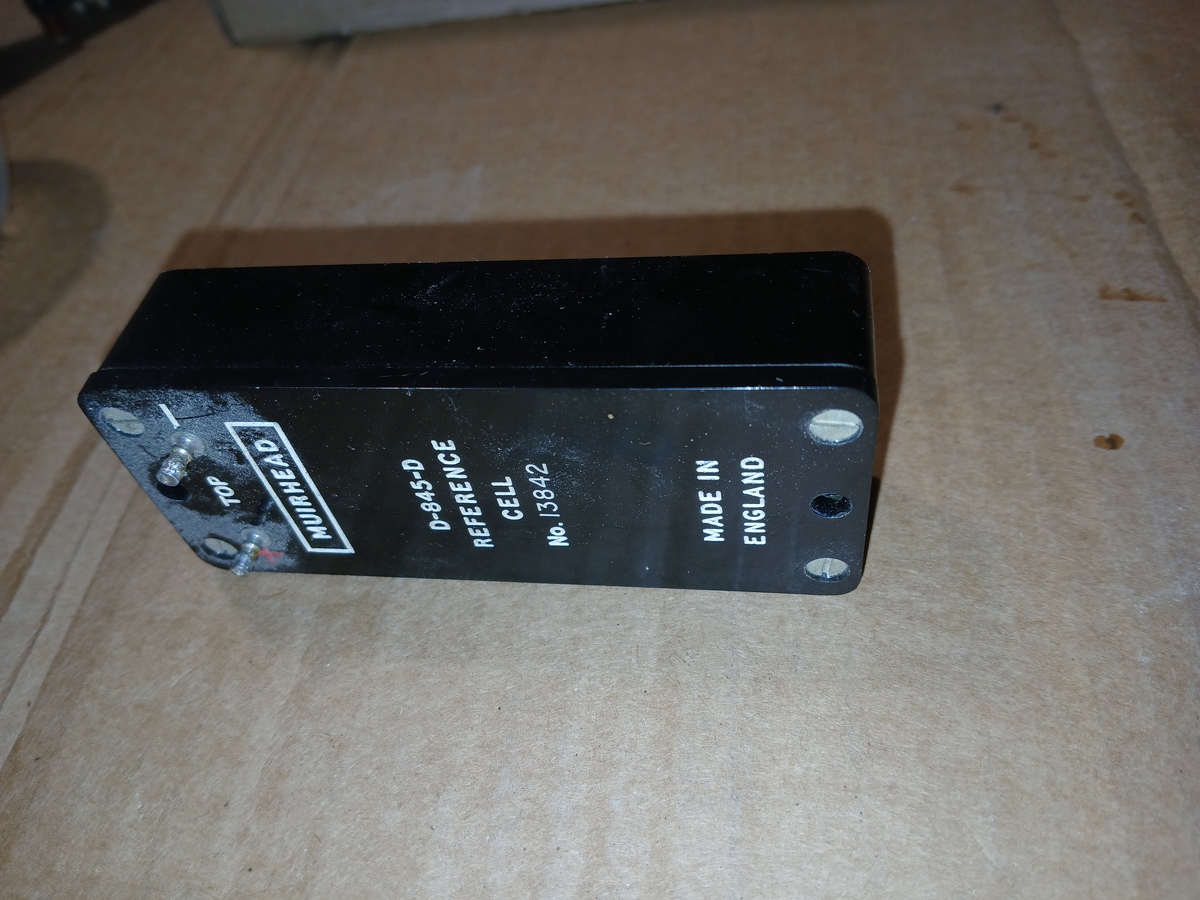

A képeken látható állapotban, nem tesztelt, nem szedtem szét. Igazi retro, nekem 2db van, de 2db nem kell a gyűjteményembe, így az egyiktől megválok, attól, ami a képen van.

Hli!
Ez egy normál elem vagy Weston Cell, nyugodtan megtarthatsz 2db-t belőle, hogy bizonyosan megfelelő feszt mérsz-e rajtuk.
Egyébként szállítás-mozgatás után min. 2-3 napot talpon állva kell hagyni(1 hét előnyösebb), hogy megnyugodjon a rendszere. Min 10Mohmos műszerrel szabad csak terhelni, alacsonyabb ellenállásokkal végérvényesen kinyírod, nem ad többet ~1.018V-t :-(
