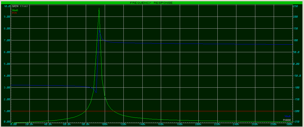

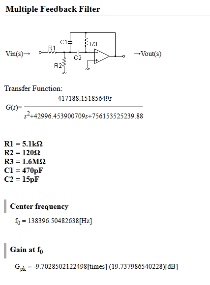

(#) zenetom hozzászólása Pé, 11:05 /
Sávszűrő
Van ez az oldal, ahol lehet aktív sávszűrő paramétereket kiszámolni: Bővebben: Link.
Proteusban berajzoltam ezt az áramkört egy TLC2272-vel, de nálam teljesen más frekit adott ki a szimuláció, kb. 94 kHz-nél van a csúcs.
Hol lehet a hiba?
(#) debe válasza zenetom hozzászólására (») Pé, 12:46 /
A kalkulátor ideális OPA-val dolgozik, a szimulátor meg lehetséges, hogy figyelembe veszi a valódi paramétereit az erősítő eszköznek...
(#) zenetom válasza debe hozzászólására (») Pé, 13:13 /
Igazad lehet. Tina-ban is ugyanezt a diagramot adja. Kicseréltem csak az OPA-t LM258-ra, és már meg is változott az f0, lement 63 kHz-re, MCP6022-vel meg 57.7 kHz.
Nem gondoltam volna hogy ennyire függ az OPA-tól. Bár így akkor nem tudom hogy lehet tervezni, mert gyakorlatilag nem sokat ér a számítás.
Szerk.: bár, lehet ilyen frekin már beleszól az OPA sávszélessége (Gain Bandwidth Product). Bár az MCP6022-nek 10MHz, ami azért már elég kéne legyen pl. 135 kHz-hez (szerintem).

(#) Gafly válasza zenetom hozzászólására (») Pé, 14:13 /
Valóságban megépíteni szánt kapcsolásba nem tervezünk 15 pF kondenzátort és 1,6 MOhm ellenállást...
(#) zenetom válasza Gafly hozzászólására (») Pé, 14:19 /
Igazából mindegyis, mert már a számolás - szimuláció sem stimmel.
Pár éve még számolgattam Butterworth szűrőt az egyetemen, de már eléggé elkoptak az emlékek.

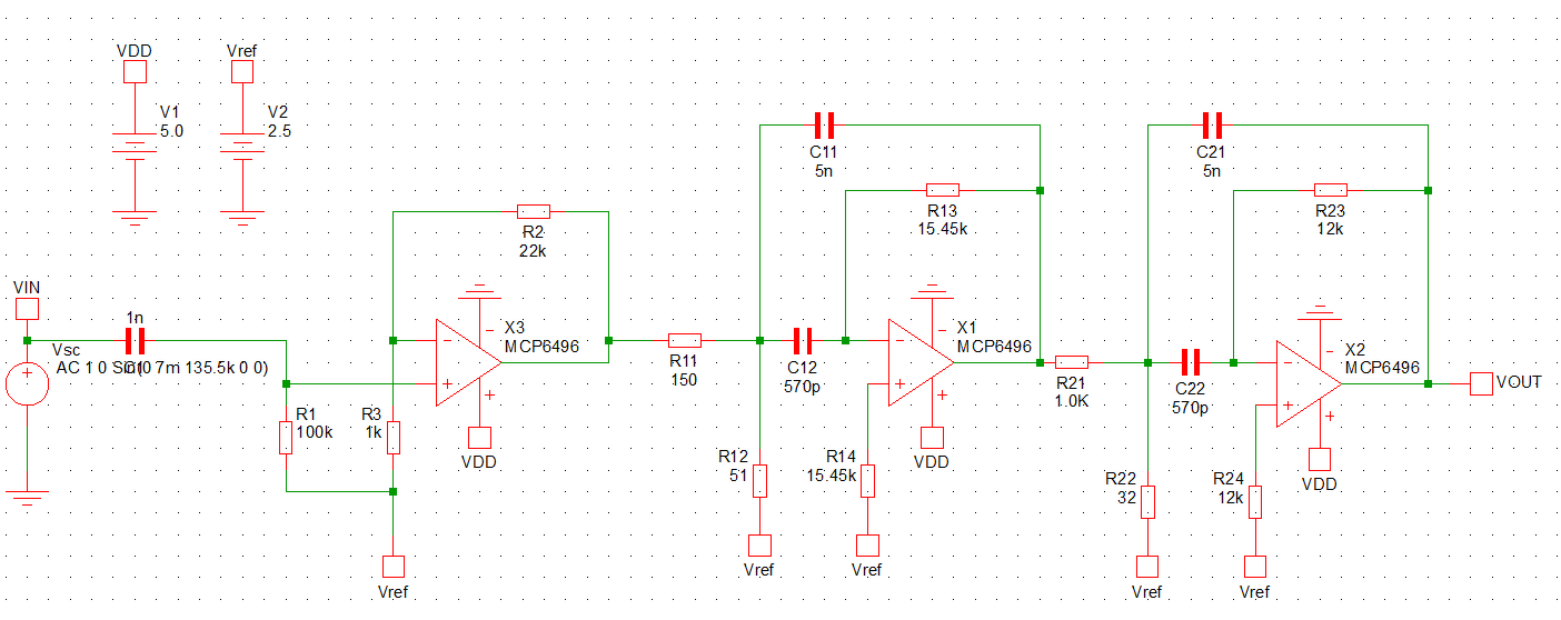

(#) compozit válasza zenetom hozzászólására (») Pé, 14:25 / 1
Próbálj meg nagyobb kapacitásokat használni, kicsit jobb lesz. Az opampok GBP-je kicsi. Ez azt is jelenti, hogy ezen a 138 kHz-en már jóval kisebb a feszültségerősítésük, tehát nagyon nem ideálisak. Sokkal gyorsabb , nagyobb GBP-es opampot kell használni. ( Nehéz ilyet találni. )
Az ilyen ideális opamp helyettesítésére szummátort kell használni, persze csak a szimulátorban. Ez egy egyszerű algebrai összegző, vannak bemenetei, ahol meg lehet határozni az adott bemenetre vonatkozó erősítést, meg az offsetet( ha kell ), a kimeneten szintén meg lehet határozni az erősítést és az offsetet. A bemeneti ellenállás végtelen, a kimeneti zérus. Szóval ez egy ideális alkatrész.

(#) zenetom válasza compozit hozzászólására (») Pé, 15:50 /
Na közben számolgattam, olvasgattam, és valóban. Az elvártakhoz jóval nagyobb szávszélességű (legalább 6MHz, de inkább nagyobb) OPA kell. Viszont ezek elérhetőek, nem is drágán, pl.: MCP6291, 10 MHz.
