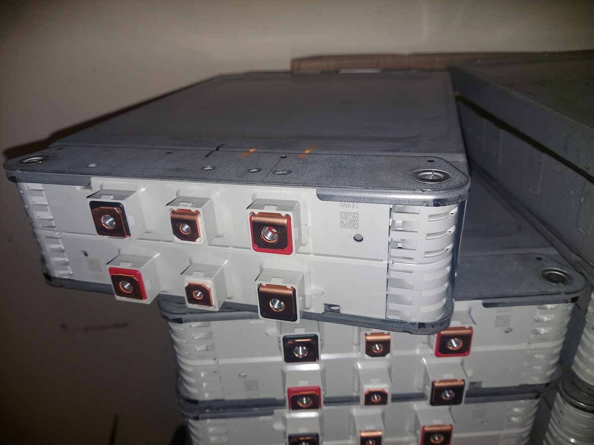

Eladó Bontott Lief akkuk,3-dik generációs pakkból,40Kw 75% állapotú.

Hali, 1 cella 15ezer? Hány voltos cella és mennyi Ah?
Írta: Glicu, Idő: 6:56
Egy pakk 4 cellából áll,4x4,2V feltöltve.
Írta: Ge Lee, Idő: 8:20
És mekkora egy cellapakk kapacitása? Az AI infóján se egyszerű eligazodni. Most akkor egy olyan csomagban 4 soros cella van, vagy 4s2p vagy hogy? Mert az AI szerint összesen 96 pakk van a 40kWh-s akkuban 192 cellával, tehát elvileg 8db cella van egy olyan izében, tehát 1,66kWh kéne legyen egy pakk. Elvileg 56Ah egy cella, ebből van 4s2p abban amit hirdetsz, tehát ha minden igaz akkor durván 16V-112Ah egy kis pakk kapacitása?
Írta: kapcsrajz, Idő: 9:23
Gondolom nem probléma, de ide is kiírom a pontosítás végett az eladó üzenetét.
Semmi személyes nincs így benne, csak az adatok. Hátha könnyebben kiderül,hogy pontosan mit hirdet
Hali egy modulon 1240Wh-orát ír. 4 cellából persze tudsz csinálni,egy szigetüzemet.
Ez 16,8V-on. Egy cella.
kapcsrajz
Tehát akkor egy pakkban van 4db cella ami 16,8V és így akkor ez 75Ah pakkokként.
Így akkor a 48V szigetüzemhez min 3 pakk kell, de akkor az durván 50Ah mert azt írtad,hogy 75 százalékosak. Akkor mégis 6 pakk kellene (3s3p) ami 6x15e Ft (90E Ft ).
