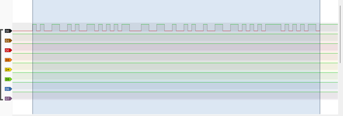

(#) glaci válasza kaqkk hozzászólására (») Júl 22, 2023 /
Az adatláb 4,7Kohm-al fel van húzva a Vdd-re és mérhető is rajta a szenzor nélkül az 5 V. A szenzor beépítése után 4.3 V mérhető. Olyan mintha terhelve volna. Lehetséges, hogy a szenzor hibás (ALIEXPRESS)?
Vettem 5bd-t eddig 4 ugyanezt produkálta.
(#) superuser válasza glaci hozzászólására (») Júl 22, 2023 /
Tárolós szkóppal nézz rá az adatvonalra, egyből látni fogod, hogy mi nem jó.
Ha nincsen tárolós szkóp, a PIC szoftverébe be is lehet rakni az egyes kommunikációs fázisoknak a figyelését és debug információ kiiratását pl. uartra.
Érdemes megnézni a DHT22 angol nyelvű adatlapját, mert tényleg nagyon egyszerű a protokoll.
- adat vonal magas szinten
- lehúzod min. 1ms-re low szintre
- elengeded a lehúzást és vársz 20-40 us-t. Ekkor az adatvolnal magas szinten kell legyen.
- a DHT lehúzza az adatvonalat (80 us)
- a DHT felhúzza az adatvonalat (80 us)
Amiket leírtam, azokat mind tudod ellenőrizni szkóppal, vagy debug kóddal.
Ezt érdemes is lenne megtenni, mert ezek a hibakeresés első lépései.
(#) glaci válasza superuser hozzászólására (») Júl 25, 2023 /
Most már megy a rendszer. A program nem volt megfelelő, nem kezelte korrekt módon az időket,
de most már jónak tűnik.
Az áramkört, tárolós szkóp hiányában analizátorral vizsgáltam, amit alább mutattok meg.
