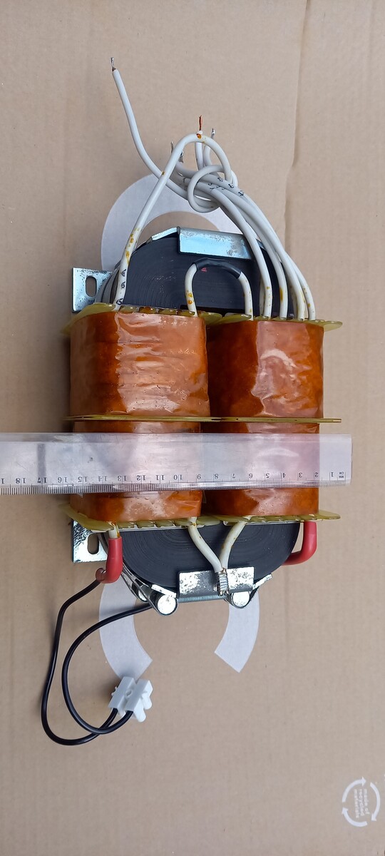

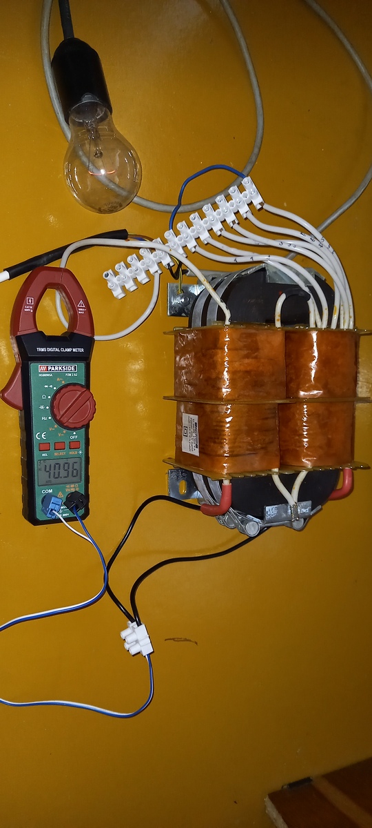

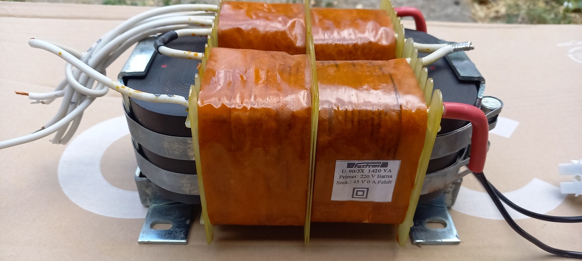

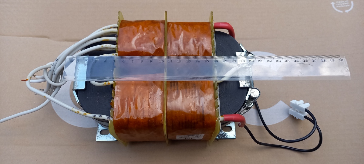

Eladó egy nagyteljesítményű adattábláján 220V primer mellett 45V szekunder feszültségű C magos hipersil transzformátor, jó állapotban, kb. 10kg tömegű. A kétcsévés primer egyik csévetestén 6 db változtatható kivezetés van, így a primeren lehet szabályozni a szekunder feszültséget. A szekunder két egyforma csévéje gyárilag össze van kötve, de akár középcsapolásúnak is alkalmas 2x22.5V-al(230V-on ugye ez magasabb), illetve a két tekercset párhuzamosan kapcsolva, a szekunder áram növelhető. Sajnos, mivel idehaza B16-os kismegszakító van, az indító áramfelvétel azt azonnal veri, így a jó öreg soros izzós módszerrel tudtam csak kipróbálni. Ez ugye enyhén izzott, ekkor a következő értékek adódtak a szekunderen megcsapolásonként vizsgálva kb. 236V-al(sec. egész, illetve egyik-másik fele):
41.5 20.69-20.68
42.02 21.06-21.05
42.61 21.32-21.31
43.1 21.58-21.56
43.65 21.78-21.75
43.9 21.85-21.82
Kb. 45-52V közt lehet a valós szekunder váltófesz, ha az izzót kivesszük az egyenletből, egyenirányítva szerintem 24-48V akkutöltésre, hidalt erősítő tápnak, illetve nagy áramigényű dolgokra is alkalmas.

Ha már "elindult" rövidre zárhatod az izzót.
Írta: ontheground, Idő: Júl 23, 2026
Köszi. Én is gondoltam erre, de már összepakoltam. Ha kéri valaki, megnézem úgy is, de csak vasárnap lesz jobban időm.
