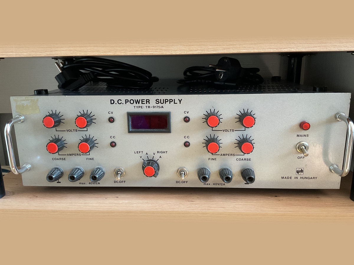

Eladó egy klasszikus, magyar gyártmányú Fok-Gyem TR-9175/A típusú szimmetrikus labortápegység.
Műszaki paraméterek (gyári adatok):
Két független / szimmetrikus kimenet
Kimeneti feszültség: 0 – 40 V
Kimeneti áram: 0 – 2 A
Feszültség- és áramkorlát szabályozás (CV/CC)
Állapot és ismert hibák (Fontos!):
A készülék jelenleg hibásként / felújítandóként kerül eladásra.
Jobb oldal: Tökéletesen, hibátlanul működik mind feszültség-, mind áramszabályozás tekintetében!
A hibák okai be lettek határolva:
1. Helytelen teljesítménytranzisztorok: Az előző tulajdonos a gyári 140V-os 2N3442 tranzisztorok helyett kisebb feszültségtűrésű 60 V-os 2N3055-ösökre cserélte a teljesítményfokozatot.
2. Tünetek: A DC OFF (kimenet lekapcsoló) lekapcsolt állásában is átvezet a feszültség a kimeneten.
3. Terhelés nélkül a feszültség szabályozható 0-40 V között, de terhelésre bezuhan a feszültség, és a teljes 2 A-es áramot nem tudja leadni.
Javítási javaslat: A végtranzisztorok cseréje gyári 2N3442-re (vagy megfelelő helyettesítőre, pl. MJ15015, MJ15003, 2N3773-ra), valamint a meghajtó fokozat / pufferkondenzátorok ellenőrzése szükséges.

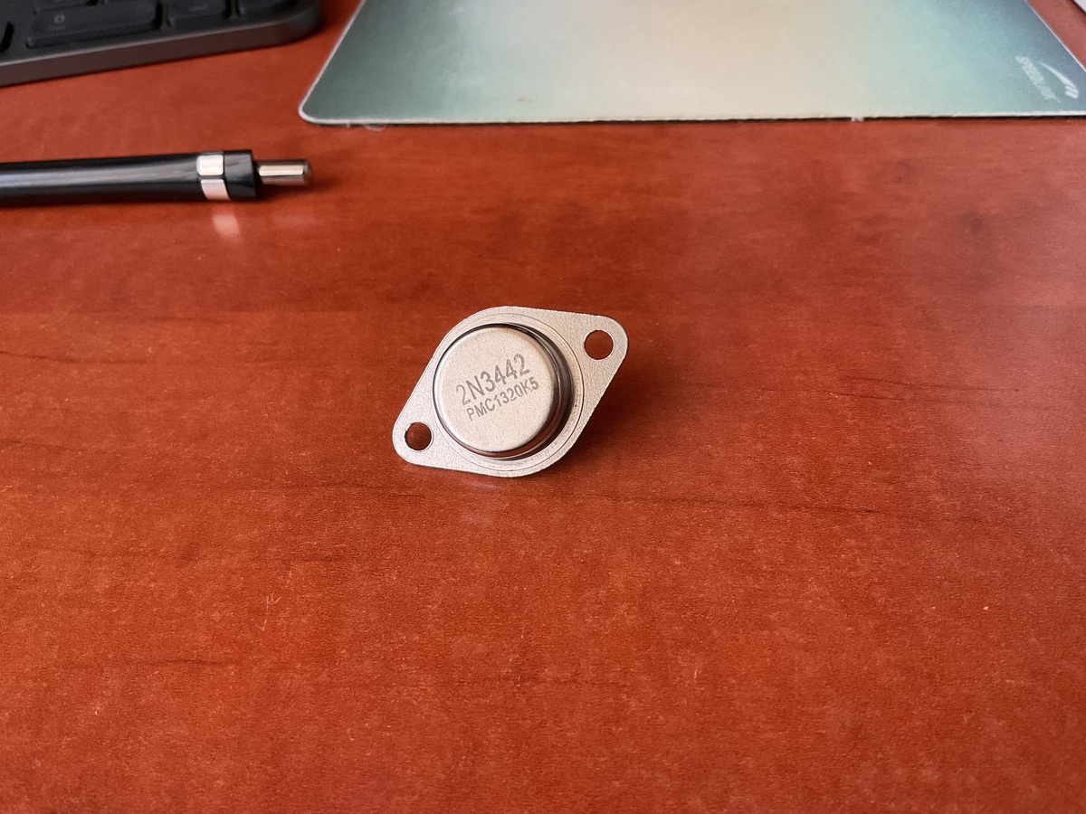

2N3442 tranzisztort tudok adni még hozzá.

A transzformátor, ház, kijelző, előlap és a jobb oldala hibátlan.
