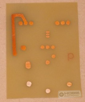

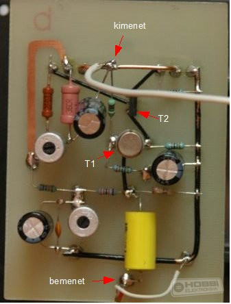

A végleges erősítőt természetesen szerettem volna szépen megépíteni, hogy ne legyen "gányolás" jellege ezért mindenképp NYÁKot kellett csinálni. Azonban a légszerelés előnyeit sem szerettem volna elveszíteni így egy érdekes NYÁK tervet sikerült összehozni. Amint a képen is látszik gyakorlatilag csak egy helyen van fólia vezetősáv kialakítva, egyébként pedig csak forrcsúcsok találhatók a panelen ahova az egyes csomópontok futnak. Az alkatrészek összeköttetését azok lábai illetve tömör rész vezetékek biztosítják. A beültetett NYÁK-on felismerhető, hogy a fizikai kialakítás nagyrészt az elvi rajzot követi, így pl. a kimenet és a bemenet a lehető legtávolabbra kerültek egymástól és az egész elrendezés olyan, hogy a szórt kapacitív csatolások a lehető legkisebbek legyenek így közvetve a gerjedésveszély a minimálisra csökkenthető.

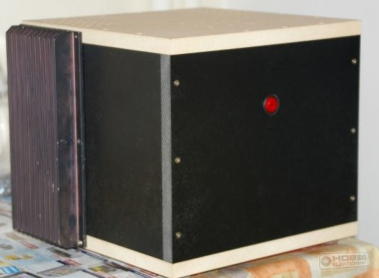

A végleges erősítő összeépítése előtt még benne hagytam a beállító potmétereket egy utolsó, gondos bemérés/tesztelés erejéig. Ezután lemértem a potméterek értékeit az adott állásban és fix ellenállásokkal helyettesítettem őket. Az erősítő elektronikája ezzel készen volt, de a dobozolás mint mindig most is gondot jelentett. Több alternatíva átgondolása után végülis egy egyszerű fa (MDF) doboz mellett döntöttem, mert az itthon lévő szerszámokkal is könnyű ennek a fának a megmunkálása és így az összes munkafázist a saját kezemben tudtam tartani. Az elkészült erősítő így néz ki kívülről...

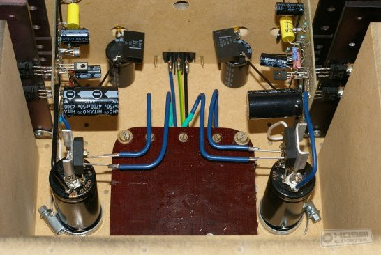

...és belülről
Törekedtem a tiszta, átlátható belső elrendezésre, hisz ez nem csak a könnyű szerelhetőség miatt fontos, de a későbbi javítás vagy bármilyen változtatás szempontjából is. Továbbá fontos volt, hogy a jelutak is röviek legyenek, így kevesebb zavarjelet vesznek fel a környezetükből. Döntő szempont volt az is, hogy a kisjelű bemenetek lehetőleg minél távolabb legyenek a nagyjelű részektől illetve a tápegységtől/trafótól. Az így elkészült erősítő messzemenőkig teljesítette az elvárásaimat és nem csak nálam szólt szépen, de más komoly rendszerekbe kötve is bizonyította hogy nem akármilyen minőségű erősítővel állunk szemben!
