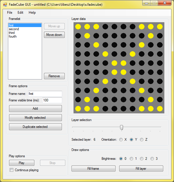

Kellett viszont valami felület arra az esetre, ha nem akarunk neki állni programot írni minden egyes animációhoz. Épp ideje volt kicsit felszínre hozni az amúgy felületes C# tudásomat. Szerintem egész trendi lett
Ennek a programnak az ismertetése szerintem túl távol áll a hobbielektronika témától, ezért nem részletezném, az összes többi anyaggal együtt letölthető... Rengeteg dolgot lehetne még bele fejleszteni, de az alapvető funkciókat tudja: tetszőleges sík mentén rajzolhatunk egy tetszőleges rétegben, meghatározhatjuk millisec pontosan hogy egy kép meddig legyen látható, kimenthetjük az animációt XML-be, stb. A legfontosabb viszont hogy kattintgatás közben a kockán is látható folyamatosan az eredmény, ami nagyban felgyorsítja a rajzolást.
