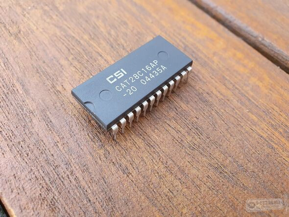

28C16:
A 28C16 egy klasszikus párhuzamos EEPROM memória, amely a 80-as és 90-es évek elektronikai eszközeiben rendkívül elterjedt volt. Az EEPROM elnevezés az Electrically Erasable Programmable Read-Only Memory rövidítése, vagyis elektromosan törölhető és újraprogramozható, nem felejtő memória.
A hagyományos RAM memóriákkal ellentétben a 28C16 kikapcsolás után is megőrzi a tartalmát, ezért ideális volt firmware-ek, konfigurációk, karakterkészletek, vagy különböző rendszeradatok tárolására.
A memória kapacitása:
2K*8 = 2048_{byte}
Ez összesen 2048 darab 8 bites memóriahelyet jelent, amelyhez 11 címvonal szükséges:
2^{11} = 2048
A 28C16 tipikusan 24 lábú DIP tokban készült, és a következő főbb jeleket használja:
