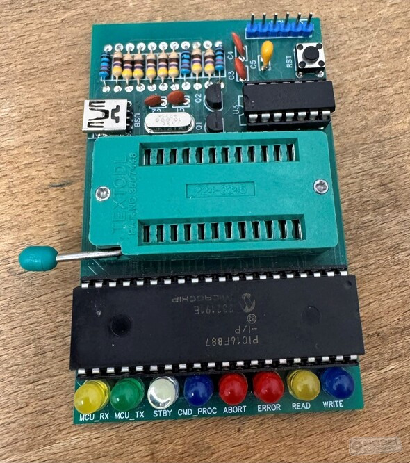

A hardver felépítése:
A programozó hardverének központi eleme egy PIC16F887 mikrokontroller, amely közvetlenül vezérli a 28C16 EEPROM cím-, adat-, és vezérlővonalait. A cél egy egyszerű, átlátható felépítésű hardver volt, ahol a memória működése jól követhető, és nincs elrejtve bonyolult illesztőáramkörök mögé.
A kapcsolás főbb részei:
  • PIC16F887 mikrokontroller

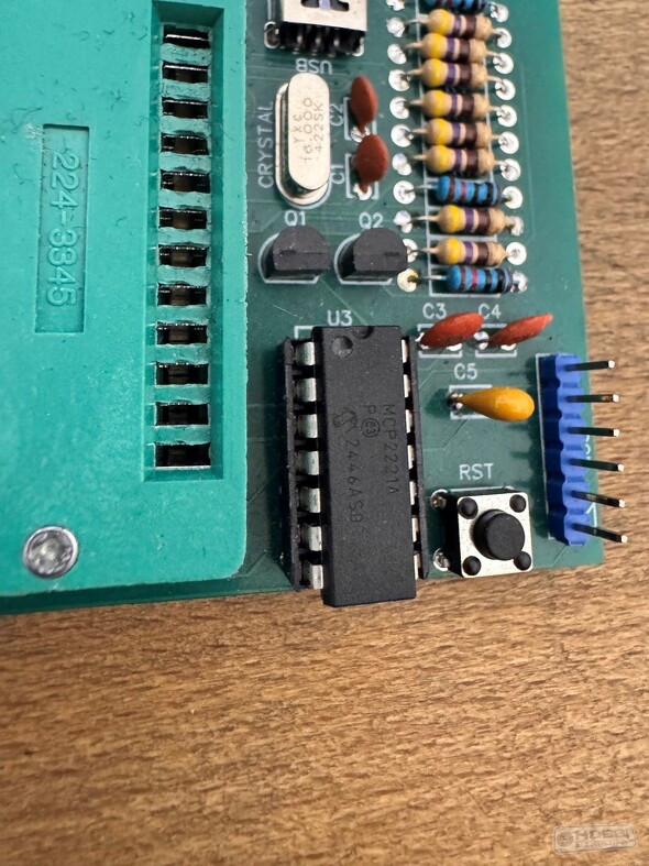

  • 24 lábú ZIF foglalat a 28C16 EEPROM számára
  • MCP2221A USB-UART illesztő
  • ICSP csatlakozó a PIC programozásához
  • 16 MHz kvarc oszcillátor

EEPROM foglalat
A programozandó memória egy 24 lábú ZIF foglalatba kerül. Ez kényelmesebb, mint egy hagyományos DIP foglalat, mert az EEPROM többszöri behelyezése és kivétele nem terheli mechanikusan az IC lábait.

USB-UART kapcsolat
A számítógépes kommunikációt egy MCP2221A USB-UART illesztő biztosítja. Ez az áramkör a számítógép felé USB eszközként jelenik meg, a PIC felé pedig egyszerű soros UART kapcsolatot ad.
A PIC a soros porton keresztül kapja a parancsokat, például olvasás, írás, törlés vagy ellenőrzés műveleteket. Ez nagyban leegyszerűsíti a PC-s szoftver és a firmware közötti kommunikációt.
Órajel
A mikrokontroller egy 16 MHz-es kvarccal működik. A kvarc mellett két 22 pF-os kondenzátor található, amelyek az oszcillátor stabil működéséhez szükségesek.
Ez az órajel bőven elegendő a 28C16 kezeléséhez, mivel az EEPROM írási ideje nagyságrendekkel lassabb, mint amit a PIC végre tud hajtani.
Reset és ICSP
A kapcsolás tartalmazza a PIC szokásos MCLR reset áramkörét egy 10 kΩ-os felhúzóellenállással.
Az ICSP csatlakozón keresztül a PIC a panelből kivétel nélkül programozható. Ez különösen hasznos fejlesztés közben, mert a firmware módosítása után nem kell a mikrokontrollert kivenni a foglalatból.

Státusz LED-ek
A panelen több visszajelző LED is található, amelyek a programozó aktuális állapotát jelzik.
A rajz alapján ezek:
  • WRITE – írási művelet aktív
  • READ – olvasási művelet aktív
  • ERROR – hiba történt
  • ABORT – megszakított művelet
  • CMD_PROC – parancs feldolgozás alatt
  • STBY – készenléti állapot
Ezek a LED-ek nagyon hasznosak hibakeresés közben, mert akkor is láthatóvá teszik a folyamatokat, ha a PC-s programban éppen nem figyeljük a kommunikációt.
TX/RX LED-ek
A kapcsolásban a soros kommunikációhoz külön TX/RX aktivitásjelzés is készült. Ezek BC547 tranzisztorokkal vannak meghajtva, így a kommunikációs vonalak nincsenek feleslegesen terhelve.
Ez apróságnak tűnhet, de használat közben nagyon hasznos: azonnal látható, ha a PC és a PIC között adatforgalom történik.
