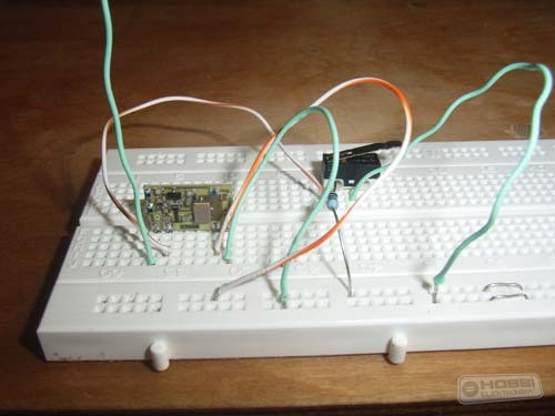

Mint már mondtam, érdemes ezeket a kis kapcsolásokat dugaszolós próbapanelon összerakni. Az alábbi képen láthatjuk az egész kapcsolást.

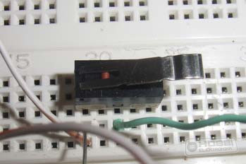

Egy mikrokapcsolót kötöttem be, és úgy van bekötve mint a rajzon is, vagyis lenyomáskor 5V-ot kapcsol az adó bemenetére, mikor felengedjük a kapcsolót, akkor az ellenállás pedig lehúzza a 0V-ra vagyis a (-) pólusra.
Nem fontos persze kapcsolót bekötni, oda is tudjuk érinteni a bemenetét a tápfeszültségre.
Azt azonban érdemes itt megjegyezni, hogy némelyik modul, mint ez is, nem szolgáltat folyamatos jelet. Vagyis egy úgynevezett felfutó élre ad egy kb 500ms-os jelet. Mikor lenyomjuk a kapcsolót, akkor a vevőn a led felvillan, majd kialszik. Ez jól is van így, jól dolgoztunk. Persze ha csak rövidebb időre nyomjuk le a gombot, akkor rövidebb ideig világít a led.

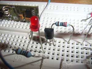

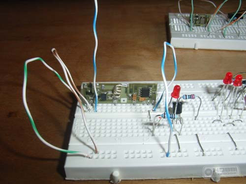

A következő képet a vevő részről készítettem. Ennek a vevőnek a kimenete elbír gond nélkül egy led-et. De nem mindegyik modul, és mivel a cikkben arra törekszem, hogy minden típusú és márkájú modulhoz használni lehessen, így a kapcsolásba beépítettem egy BC182-es tranzisztorból egy kapcsoló fokozatot. Így nem terheljük túl a kimenetét, ami nagyon szerencsés, még egy ilyen nem a drága kategóriába tartozó 1000-1500Ft-os adó/vevőnél is.
Berakok ide egy képet, a tranzisztoros részről. 220Ohm-os ellenállás a led előtt, és egy 1K-s ellenállás a tranzisztor bázisa és a rádió modul kimenete között.

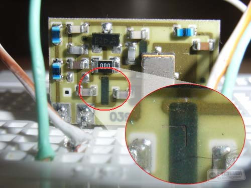

Miután ezeket összeraktuk szerintem érdemes kitérni arra, hogy ezeket hogyan is hangolják be. Ezeket a modulokat általában lézeresen hangolják be. Nem lehet gyárilag behangolni, vagyis pl. a nyákra tervezni a rádiós rész minden darabját, mivel pl. két darab 100nF-os kondi között is van különbség. Nem tudnak két teljesen egyforma alkatrészt gyártani. Így marad az, hogy összeépítés után lézerrel hangolják be. Hagynak a nyákon egy olyan részt, melyet ha kiégetnek / megszakítanak, akkor ezzel tudják hangolni. Megpróbáltam lefotózni az adón ezt a részt. Az alábbi képen láthatjuk, azt a részt, melyet lézerrel hangoltak be.
Az adó részen általában 1-2 ilyen hangolás van. Míg a vevő részen mindig tömegével láthatunk ilyet.
