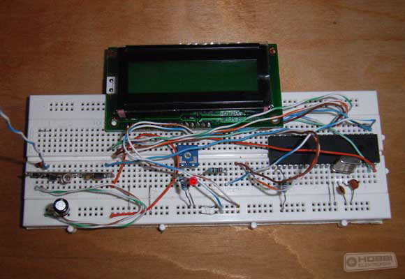

A vevő részre nem fontos, sőt igazából felesleges elemtartót tenni, hisz az a gépünkkel lesz úgyis kapcsolatban, rákötve az ICD-re. Az meg kap tápot.
Az alábbi áramkört terveztem a vevő rész kipróbálásához.
Itt is 877-es PIC-et használtam, hogy akkor már könnyebb legyen programozni a kettőt. Itt szerintem sokat nem kell magyarázni, az R2 10KOhm-os ellenállás a kijelző kontraszt állítás miatt van bent. De fixen ha berakunk egy olyan kb 6-8K-s ellenállást az is megteszi. Az ellenállás értéke kijelző függő.
Ha ezt is elvégeztük, akkor jöjjön a program része.
