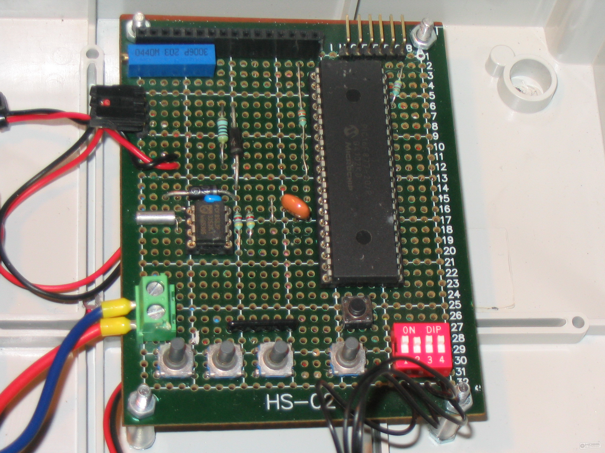

 Mivel a tervezés és fejlesztés folyamatos volt, emiatt nem készült NYÁK a kapcsoláshoz. Az alkatrészeket próbapanelre forrasztottam be, erről teszek közzé néhány képet. Két külön panelt készítettem, az egyik tartalmazza a a PIC-et, a 4x16-os LCD-t, óraáramkört és gombokat. Ez a vezérlő lelke. Érdemes először ezt a panelt megépíteni és a felprogramozás után tesztelhető a működése, LED-del helyettesíthető bármelyik vezérelt szilárdtest relé.
Íme egy kép az LCD kijelző nélkül, csak a hozzátartozó sorcsatlakozó és a kontrasztot állító helitrimmer potméter látható.

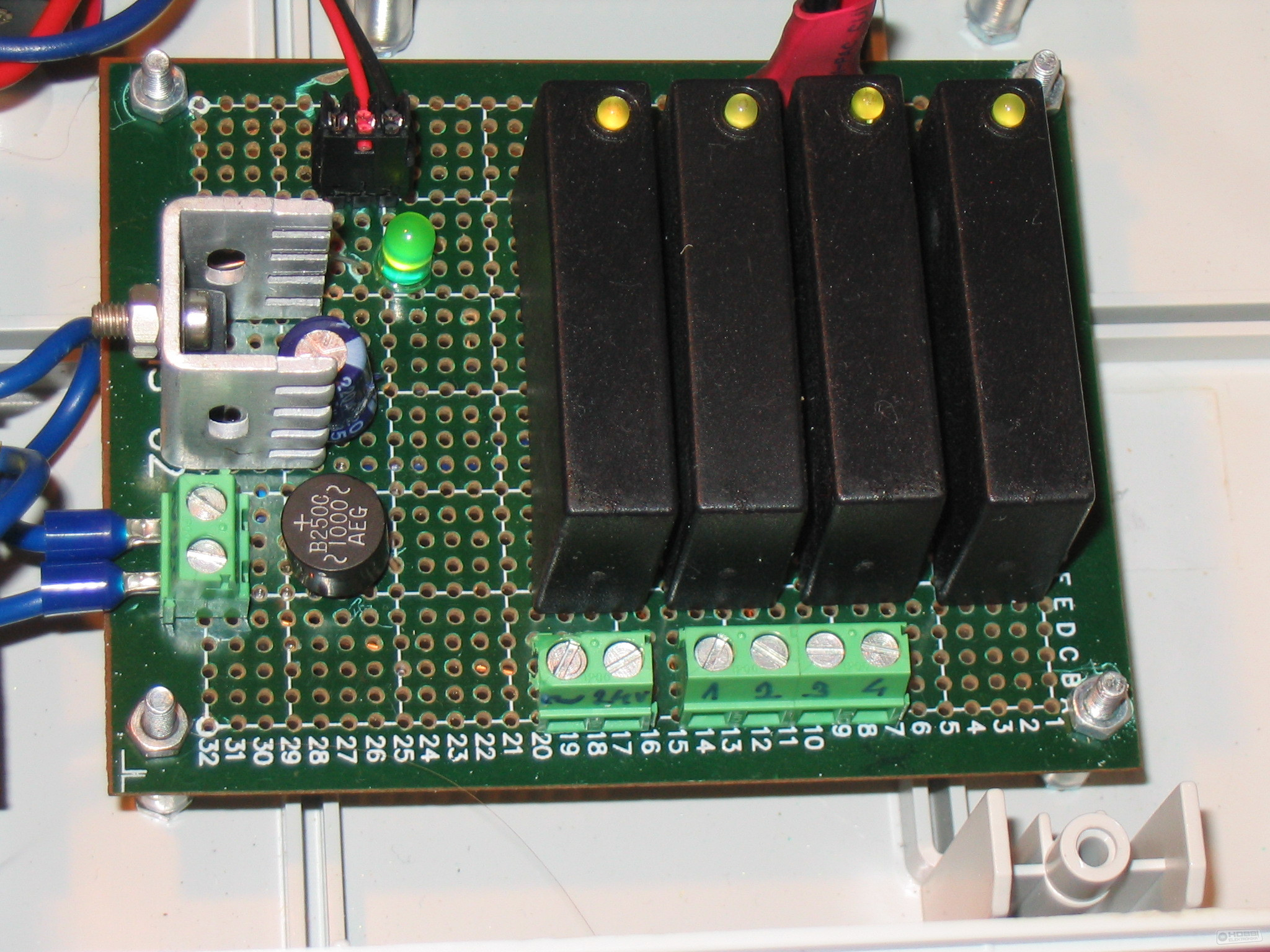

A másik próbapanelon a +5 V előállításához szükséges tápegységet  és a zónák mágnesszelepeit vezérlő szilárdtest reléket helyeztem el.
A szivattyú vezérlő szilárdtest relé az én vezérlőmnél sínre szerelhető kivitelű, a dobozban helyeztem el.
