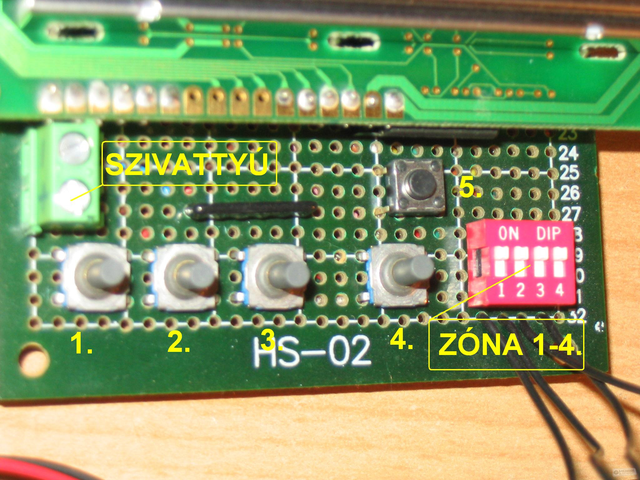

Lapozás: OK   4 / 6
 Gombok:
  1. 2. Locsolás beállítás  (L2)
  2. 1. Locsolás beállítás  (L1)
  3. Óra
  4. Értékek beállítása / STOP / Szivattyú Be-Ki
  5. Reset
1. és 2. locsolás értékeinek megadása (1. és 2. gombok)
Zónánkénti locsolási idő beállítás (0-20 perc):
1. vagy 2. gomb megnyomásával belépés az állítás üzemmódba, majd a 4. gombbal lehet növelni a percek értékét.
Állítható értékek: 0-20 perc.
A beállított érték minden zónára vonatkozik.
0 perc esetén nem történik locsolás.
A beállított érték EEPROM-ba elmentve.
A beállított értékek Z1 és Z2-ként láthatók a főmenüben az LCD kijelzőn.
Tovább a locsolási idő megadása az 1. vagy 2. gombbal történhet.
Locsolási idő beállítás
Az óra érték állítása a 4. gombbal.
Újra megnyomva az 1. gomb a percértékeket lehet beállítani a 4. gomb segítségével.
Ismételt 1. vagy 2. gomb lenyomással vissza a vezérléshez.
A beállított értékek L1 és L2-ként láthatók a főmenüben az LCD kijelzőn.
Óra beállítás
2. gomb megnyomásával belépés az állítás üzemmódba, az óra érték állítása a 4. gombbal.
Újra megnyomva az 2. gomb a perc értékeket lehet állítani a 4. gombbal.
Ismételt 2. gomb lenyomással vissza a vezérléshez. Az óra hálózati feszültség kimaradásakor is működik tovább egy litium elemről, de nem látható a kijelzőn.
Reset
5. gomb megnyomásával alaphelyzetbe áll a vezérlő.
Az EEPROM-ba elmentett adatok (locsolás ideje, zónánkénti locsolási idő) nem vesznek el.
Az óra sem áll alaphelyzetbe.
STOP
A locsoló program futását a 4. gomb megnyomásával leállíthatja.
Szivattyú kézi kapcsolása
Ha szükséges, a szivattyú kézzel is működtethető. A vezérlő alaphelyzetében a 4. gomb megnyomásával a szivattyú a programtól függetlenül bekapcsolható, újbóli megnyomásával pedig kikapcsolható.
Locsoló program
A vezérlő a beállított időben naponta max. kétszer elvégzi mind a négy zónában a locsolást.
A zónák locsolása azonos ideig történik. Nem lehet  különböző idejű zónákat beállítani.
Locsoláskor a szivattyút a vezérlő bekapcsolja, az LCD kijelző bal alsó sarkában megjelenik a szivattyú ikon, majd a zóna időnek megfelelően 1-től 4-ig végig locsolja a zónákat.
A kijelzőn látható, melyik zóna locsolása történik (öntözőfej ikon - zóna száma).
A locsolás végén a vezérlő lezárja az összes szelepet és lekapcsolja a szivattyút.
Az öntözés végén kijelzőn a szivattyú ikon villog 10 másodpercig.
