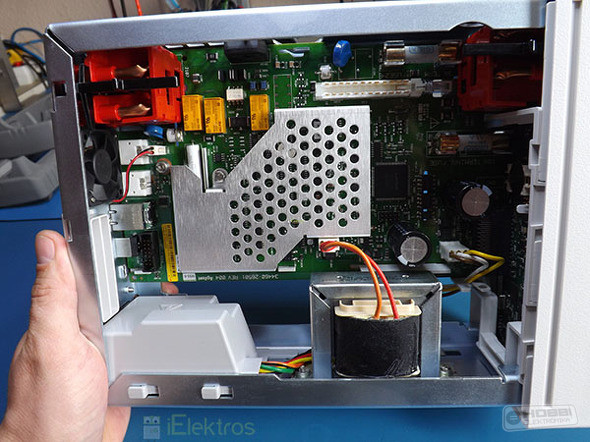

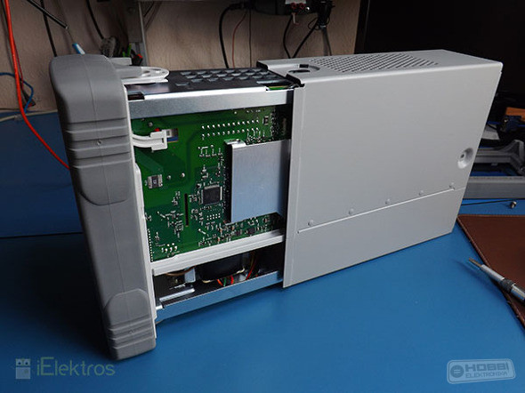

Most kicsit ugorjunk, és nézzük, mit tartogat magában a műszer tetszetős burkolata.
Nem meglepő, hogy a műszert szétszedni megközelítőleg 3 percet vesz igénybe, megfelelő torx (T20) csavarhúzó keresésével együtt. Hátul 2 db csavar és a gumi rubber eltávolítása után, alul, még 1,db ilyen csavarral kell megküzdenünk, majd a hordfület felülre hajta széthúzzuk, kiakasztjuk és leemeljük. Ezek után már le is lehet húzni a műszertestről a fém burkolatot.

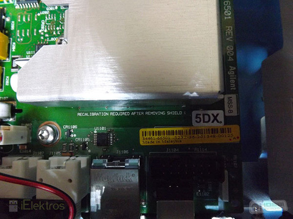

A PCB kidolgozása nagyon minőségi. Az alkatrészek is árulkodnak az Agilent minőségéről. A fém árnyékoló burkolatot nem állt szándékomban megbontani, mert azzal ijesztget bennünket a gyártó, hogy a műszer újrakalibrálása szükséges, ha megbontjuk az árnyékolást. (Az árnyékolás minimális elmozdulása okozhat kapacitásbeli eltéréseket, amely miatt változhat a mérés. Gondolom, hogy itt nagyon minimális dologról van szó, de akkor sem ).

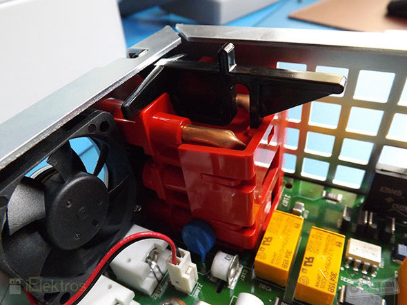

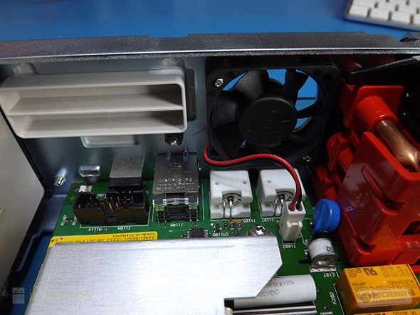

Kis kitérővel ugorjunk a következő képen látható ventilátorra. Nem hangos. Természetesen generál egy minimális zajt, mely valamelyest erősödik, ahogyan a ventillátor lapátjain a por kezd megtapadni, de zavarónak akkor sem nevezném, mert igen halkan dolgozik és minimális fordulaton pörög.
A készülék most 2 hónapos. Az utóbbi 2 hónapban minden nap üzemben volt, a hétvégéket is beleértve. Naponta legalább 8 órát, de volt 2 hét, amikor abszolut nem került kikapcsolásra, mert a saját építésű LM399AH referencia feszültségemet vizsgáltam. Ez idő alatt a ventillátor valamelyest beporosodott, de csak minimálisan. (Szereintem az egy éves karbantartási ciklus bőven elég ahhoz, hogy ne porosodjon a műszer belül komolyabban.) A ventilátor kifelé fúj.

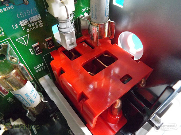

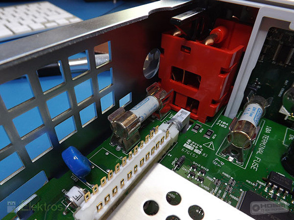

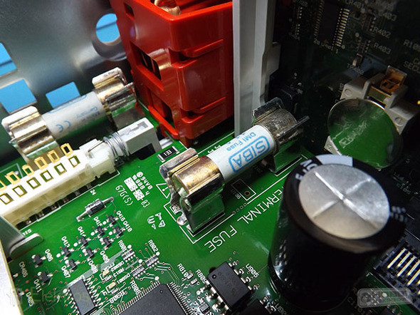

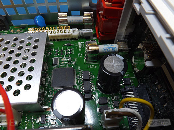

A fenti képen a belső biztosítékok láthatóak. Minőségi műszer-biztosítékok, melyek borsos ára (egy üvegbiztosítékhoz képest) miatt került beépítésre a hátlapon kívülről is cserélhető 3,15 A-es üvegbiztosíték. Ezek a műszer biztosítékok SIBA gyártmányúak, és 11 A értékűek.
A két tápkondenzátor japán Nichicon gyártmány. (A műszert mellesleg Malajziában gyártják, de ennek semmi jelentőssége nincs mert a minőségi követelmények azok, amelyek a komolyabb termékeknél fontosabb tényezők, mint az, hogy hol készült.)

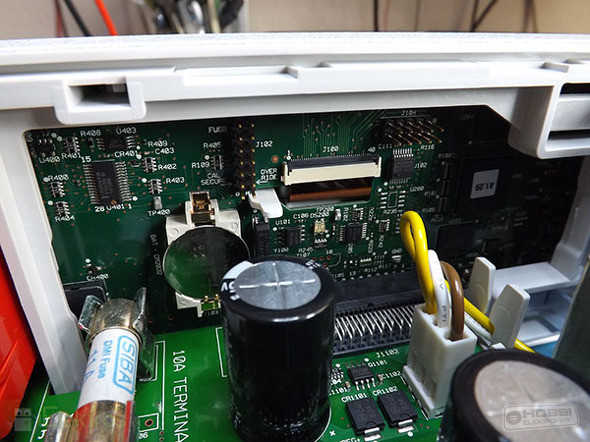

A kép feljebb az előlapi PCB-t hivatott bemutatni, csak ott az a nagy Nichicon kondenzátor is az előtérben. A képen látszik az RTC backup elem, ami szerencsére egy szabványos és könnyen cserélhető CR2032-es darab.
Ez a hosszú kapcsoló váltja az első és hátsó mérőbementeket. Ne feledjük, hogy a hátsó bemeneteken csak 3 A áramhatárral végezhetünk méréseket, 10 A-es bement nem áll rendelkezésünkre a hátlapon.
A mérővezeték-csatlakozók “terminálok”, egyedi kialakításúak és a CAT szabványnak megfelelően vannak a NYÁK-ba forrasztva és szigetelve.
