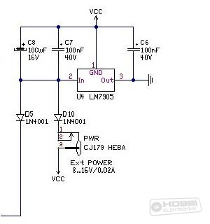

A készülék tápellátásához szükséges energiát az akkumulátorból kapja. A készülék önfogyasztása mintegy 15...20mA-t tesz ki. Ez az áram, mint hibaáram jelenik meg, de ha a terhelő áram meghaladja az 1,6A értéket, akkor ez kb. 1% hibához vezet.
A tápfeszültség ellátás nem a szokványos módon történik. A készüléknek a közös potenciálú pontja, az akkumulátor + kivezetése. (Ez két okból történt így, részben az olcsó és kis szaturációs HEXFET alkalmazhatósága miatt, részben a feszültség-frekvencia átalakító egyszerű felépítése miatt.)
A tápfeszültség stabilizálását, az U4 LM7905 végzi. A panelen kialakításra került egy külső tápfeszültség csatlakozó is. Ide szinte bármely „dugasztáp” csatlakoztatható, mely 8...16V feszültséget és 20mA áramot tud szolgáltatni.
