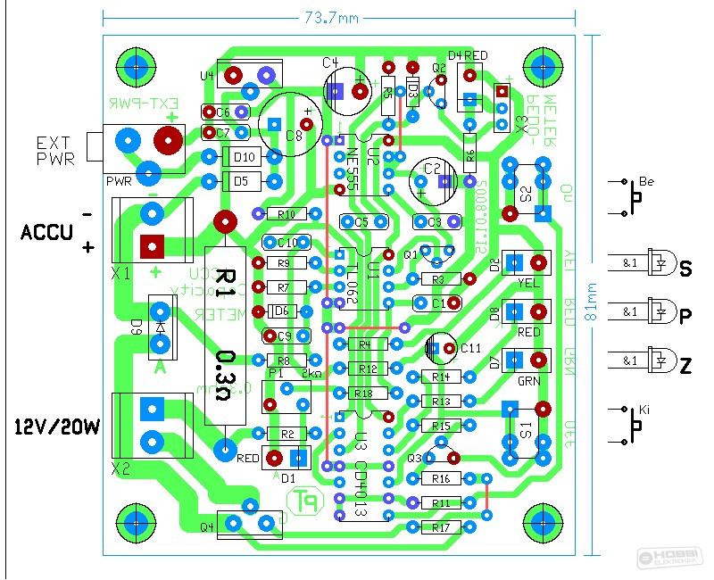

Az ellenállások R1 kivételével 0,6W-os fémréteg típusúak. R7-től R10 ellenállások lehetőség szerint 1% tűrésűek. Ellenkező esetben válogatni szükséges beüzemeléskor.
Beültetési rajz:
(A nagyobb változatért kattints a képre!)
(Piros vezetők = huzalátkötések az alkatrész oldalon.)
- R1 sönt-ellenállásnak nem kötelező pontos értéket tartani, helyette 0,27...0,33 ohm ellenállás is megfelel, csak vegyük figyelembe a keletkezett hőmennyiséget (4A esetén pl. 4,8W), valamint azt, hogy a maximális áram mellett a feszültségesés nem érheti el az 1,5V-ot. Nagyobb áram esetén inkább a kisebb értéket válasszuk.
- A kondenzátorok értéke és feszültségtűrése nem kényes, kivétel ez alól a jó minőségű C2 22µF/35V-os tantál kondenzátor. Tekintve, hogy ez az eszköz a mérőkörünk „szerves része”, ezen az eszközön áll, vagy bukik minden. (Más, pontosabb, jobb minőségű és kisebb tűrésű eszközt is választhattunk volna, csak akkor annak kapacitása maximum a 2,2µF-ot érhette volna el, úgy még egy bináris vagy 1/10-es frekvenciaosztó áramkört kellett volna beiktatni.) Szűrő kondenzátoroknak 47 és 220nF között bármi MKT-FKS megfelelő.
- Az előlapra kivezetett LED diódáknak, kisáramú-nagyfényerejű LED-et szerezzünk be. A D1 és D4 jelű LED 3mm-es normál LED.
- A D9 diódát és hűtését, a terhelésnek megfelelően válasszuk meg. 50W-os terhelés esetén, inkább a PC tápokból kibányászott SBL3040 diódát használjuk, párhuzamosan kötve, a kisebb melegedés érdekében.
Extra nagy terhelésre szeretnénk beállítani a készüléket, az izzó helyére kössünk be egy relét (védődiódával). A relé kontaktusával kössük sorba a terhelést, és az egyik kivezetését kössük közvetlen az akkumulátor negatív pólusára, a másik kivezetést az X2 1.-es lábára. Ne feledkezzünk meg a sönt-ellenállás ismételt méretezéséről, és az áram-frekvencia átalakító újraszámolásáról. A sönt-ellenálláson a pontosság érdekében legalább 200mV-ot ejtsünk, és az impulzusok gyorsaságát C2 cseréjével biztosíthatjuk, ill. újraszámoljuk.
Terhelő ellenállásnak nem kötelező izzót alkalmazni, lehet nagyteljesítményű ellenállást is. Az áramkör és a terhelések hűtéséhez használhatunk ventillátort, amit az izzóval párhuzamosan kötünk. Így annak fogyasztását is beméri a készülék.
A Pedometer csatlakoztatásához használhatunk rossz PC-ből kiemelt 3 pólusú csatlakozót.
Műveleti erősítőnek csak TL062-TL072 IC-t használjunk, vagy olyan erősítőt, aminek bemeneti feszültsége megengedi, hogy a + tápra kössük. (JFET)
Q4 helyére az IRFZ44 használata ajánlott, mert kis nyitott ellenállása (0,028ohm) miatt a hőtermelése kicsi, és 5V vezérlőfeszültség elegendő számára. (főleg 6V esetén!)
Kis fogysztás miatt, a stabilizátornak a 79L05 is hsználható
Potenciométernek 2kohm és 10kohm között bármely értéket használhatjuk. Beültetés előtt a csúszka és az R2 közé eső ellenállást állítsuk a végellenállás egyharmadára.(Itt 666ohm)
