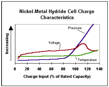

A  bolti töltők melyek delta-peak érzékeléssel rendelkeznek elég drágák, ráadásul minden akkumulátorban más a delta-peak mértéke. Az irodalom azt ajánlja, hogy hőmérséklet karakterisztika szerint töltsünk, mert az akkumulátorok 45 fok felett maradandóan károsodhatnak, és ha a töltő nem érzékeli a feszültségcsúcsot akkor túltölti. Azért készítettem ezt a kapcsolást, hogy az RC modellem NiMH és NiCd akkumulátorait tölthessem.

A képen is látható, hogy a hőmérséklet a 100%-os töltöttség után emelkedni kezd, viszont a feszültségesés jóval e fölött történik meg (kb 110%-nál). Ekkora túltöltést az akkuk kibírnak, de minden esetben a élettartamuk kicsit rövidül, enyhén károsodik a cella. Egyik sem tökéletes megoldás, de ha választani kell, a hőmérséklet figyelés jobb, mert megakadályozza a cellák túlmelegedés miatti károsodását.
