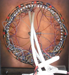

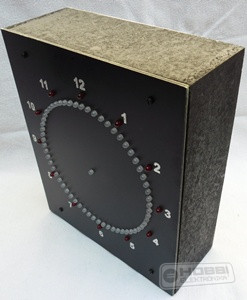

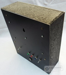

Az elő- és hátlap egyaránt 250 x 210 mm méretű 1,5 mm vastag, feketére festett, alumínium lap. A két lapot összefogó keret 80 mm x 10 mm –es, feketére festett pozdorja lapból áll. A számlap kör átmérője 170 mm, a LED mátrixé 150 mm.
Egyebekben (mátrix kialakítása, panel rögzítése, stb.) megegyezik az előző változatban leírtakkal.
