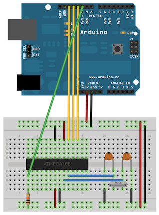

Az első shield terv egy Bootloader:
Sprint layoutban: Katt!
A kapcsolási rajza:
A bootloader feltöltése egy üres ATMEGA-ra nagyon fontos, mert e nélkül az Arduino nem fogja érzékelni a mikroprocesszort.
Így, ha megcsináljuk a shieldet, csak rátesszük egy Arduinora, belerakunk egy üres ATMEGA-t és már fel is tudjuk tölteni rá a bootloadert. Nem kell huzalozzással bajlodnunk.
A bootloader feltöltéséröl külön nem írok, mert az Arduino hivatalos oldalán megtalálható minden ezzel kapcsolatban.
