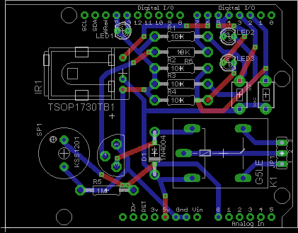

A második tervünk is nagyon egyszerű lesz.
Miután feltöltötük a bootloadert, kezdhetjük gyakorolni az Arduino programozást. (Persze, csak ha  most kezded. )
Ezért gondoltam arra, hogy shieldként lehetne egy kisebb, gyakorló shield.
Van rajta 2 gomb, 2 LED, 1 piezo, 1 TSOP 36xx, és egy relé.
Persze bármelyik kihagyható.
Eagle-ban terveztem, mert ez egy kicsit bonyolultabb volt a huzalozása, ezért is sok benne a huzallal való átkötés. (A piros az átkötés.)
PDF-ből rögtön nyomtatható: katt!
És így kell beültetni az alkatrészeket:
Kicsit bonyolultra sikerült, de nem anyira.
