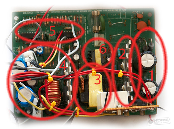

Amit az AT tápegységekről tudni érdemes:
A régi AT-s tápegységek viszonylag jól terhelhető tápegységek, jó hatásfokkal. Össze sem lehet mérni a melegedését egy ugyan ilyen paraméterekkel rendelkező disszipatív táppal. Ezek a tápok szimmetrikus feszültséggel rendelkeznek. A pozitív ágat átalakítás nélkül jobban lehet terhelni, a negatív ágat kevésbé. A viszonylag magas frekvencia miatt (25-100 kHz) kisebb transzformátor található benne, mint az 50 Hz-es disszipatív tápegységekben. A tápegység felépítése szerint 6 részre bontható:
  1. Nagyfeszültség egyenirányítás sima diódákkal, két sorba kötött nagyfesz. kondi pufferként
  2. Kapcsolótranzisztorok, vagy FET-ek, amik az egyenirányított feszültséget szaggatják nagyfrekvencián
  3. Transzformátor
  4. Schottky-diódák szintén az egyenirányításnak, pufferkondik
  5. Vezérlő IC és védő tranzisztorok, vagy komparátor
  6. Segédtáp
Működése:
Általában TL494-es vezérlő IC található ezekben a tápokban (vagy ezzel kompatibilis). Az IC úgy működik, hogy két tranzisztort vezérel, amik a 2-es részben található tranzisztorokat kapcsolgatják. A vezérlés PWM jelekkel történik. Ha nem kell nagy energia, akkor a PWM jelek kitöltési tényezője kicsi. Minél jobban terheljük a tápot, annál jobban közelít a vezérlés az 50-50%-hoz, ami a táp maximumon járatását jelenti. Átalakítás nélkül azonban a tápot nem tudjuk terhelni, mert a védelmi kör közbelép, és az IC 4-es lábára 2,8V-nál nagyobb feszültséget kapcsol, amivel az áramot olyan mértékben csökkenti, hogy a feszültség is szinte 0V-ra esik. Ilyenkor egy ciripelő hangot hallat a tápegység. Némelyik táp az 5V-os ágat "figyelve" állítja be a kimeneti feszültséget, némely típus pedig a 12V-ot. Ha a "figyelés" az 5V-os ágban van, akkor azt tapasztaljuk, hogy ha a 12V-ot terheljük, akkor a feszültség leesik.  A későbbiekben megnézzük, hogy hogyan kell a tápunkat átalakítani, hogy a védelmi kört kiiktassuk, vagy új, használhatóbb védelmet építsünk a helyére.
