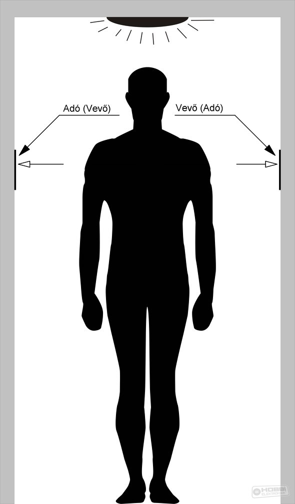

Először is a kiszemelt helyiség ajtófélfáját kell némileg átalakítani. Célszerű olyan magasságot választani, ahol a végtagok mozgása nem befolyásolja a működést. Ez nagyjából a törzs és/vagy a váll magassága. Ennek helyes megválasztása fontos kritérium a helyes működés szempontjából. Természetesen itt sincs semmilyen kivitelezési megkötés, mindenki a saját elképzelése alapján elkészítheti az infra kaput, figyelve az elhelyezésre, és az egyforma magasságra. A mintapéldányban az ajtófélfába lett besüllyesztve az adó és a vevő, vállmagasságban. Az adó oldal viszonylag egyszerű, mivel ez egyetlen NYÁK lap. Az adóhoz egy kéteres (táp) vezeték, a vevőhöz pedig egy négyeres (táp+jel) vezeték csatlakozik. Ezen felül egy kéteres vezeték a nyomógombhoz, illetve egy megfelelő keresztmetszetű kéteres vezeték az eredeti villanykapcsoló vezetékeihez. Az eredeti villanykapcsoló helyére pl. beépíthető a nyomógomb.
Miután fizikailag kiépítettük a rendszert, itt az ideje, hogy bekapcsoljuk! A helyes működés alapfeltétele, hogy lássa egymást az adó és a vevő. Bekapcsolás után a két visszajelző LED világít, jelezve a megfelelő kapcsolatot az egységek között. A relé elengedett állapotú, vagyis a helyiségben le van kapcsolva a villany. Most lepjünk be a helyiségbe...
