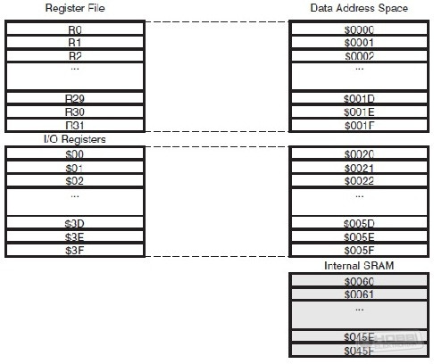

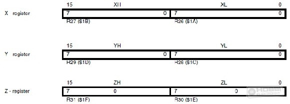

Már érintőlegesen esett szó az X, Y és Z pointerekről.
Látható a regiszterek párokban vannak még pedig úgy, hogy egy 16 bites szót alkotnak. Ezek a szavak egymástól függetlenek, de mind a három egy pointer az SRAM címén. Vagyis ha X értéknek adunk mondjuk 456-t, akkor az X pointer az SRAM 456-os cellában lévő elemére fog mutatni. Ezzel pedig indirekt módon változtathatjuk meg az SRAM tartalmát vagy olvashatjuk ki azt belőle, és mindezt úgy, hogy mi felügyeljük. Lesznek majd olyan utasítások, amikkel ezeknek a mutatóknak az értékét lehet inkrementálni avagy dekrementálni, de erről majd később.
Egy fontos dolgot viszont le kell szögeznem. A pointerek minimális értéke 0x60 azaz 96 decimális lehet, mivel ez előtt még az I/O regiszterek, és az általános felhasználású regiszterek vannak. Másik fontos dolog, hogy ez a kezdő érték uC függő!!!
