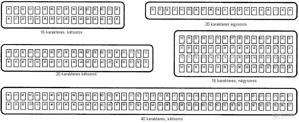

A mezők címe általában minden LCD-nél azonos, néhány tipikus példát mutat be az 1. kép. Összességében mondhatjuk, hogy az első sor első karaktere $00, a másodiké $40 és mindegyik egyesével növekszik.
Két érdekességet figyelhettek meg: Az egyik, hogy az egysoros modul a képen kétsorosnak van beállítva, és a második sor egyszerűen odatette az első mellés, így mindegyik sorból csak 10 karakter látszik.
A másik a 4 soros modulhoz kapcsolódik: Ez is úgy viselkedik mint egy kétsoros, csakhogy a két sor "félbe van törve" és elcsúsztatva. Ez egy kicsit komplikáltabbá teszi a bevitelt, de mikrokontrolleres vezérlésnél már ez sem okozhat gondot.
