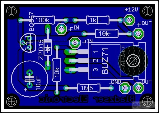

Könnyen utánépíthető kapcsolás. Funkciója: Utastérvilágítás kikapcsolásának késleltetése, elhalványítása.
A következő kapcsolás az autó utastér-világításának vezérlésére szolgál.
Ez az áramkör könnyen megépíthető, és méretéből kifolyólag az autó belső lámpabúrájában is elhelyezhető. A szigetelésre azonban fordítsunk kellő figyelmet!
Működése: Ajtónyitáskor azonnal bekapcsol , majd a kondenzátor (mely lehetőleg tantál legyen, a stabilabb működés érdekében) értékétől függően kapcsol ki az ajtó záródása után. A FET nem igényel hűtést, az áramkör utánépítést követően azonnal működőképes. Az áramkör az időzítés után kikapcsol, áramfelvétele 0 Amper. Megépítése egyszerű, különösebb beállítást nem igényel.
 Kapcsolásirajz
    Beültetésirajz
A FET típusa:
BUZ71  (N-MOS 50V 14A 40W)
Helyettesíthető:
IRFZ24 (N-MOS 60V 17A 60W
A bipoláristranzisztor típusa:
BC557  (SI-P 50V 0.1A 0.5W 100MHz)
További alkatrészek:
R1 1kΩ
C1 10µF/16V
D1 ZPD15 (SI-Z 0.4W 15V)
R2 100kΩ
R3 10kΩ
R4 1,5MΩ
R5 10kΩ
Izzó: 5W/12V
