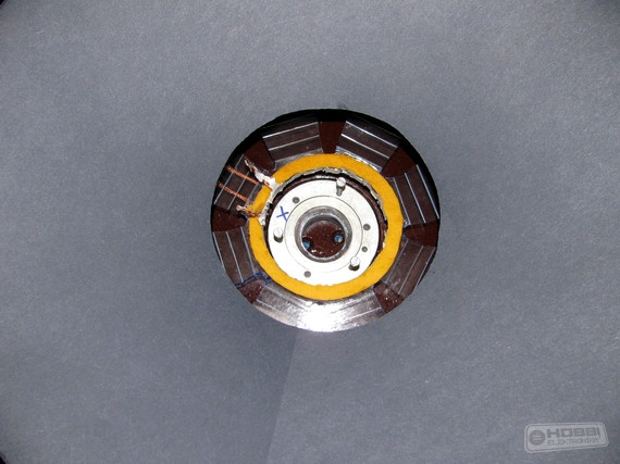

Ott rontottam el, hogy a 2mm néhol bizony kisebbre is összeszűkült, így a tekercs beleért a vasba és csúnyán karistolt. Mit tehettem mást kellő bosszankodás után bontás következett.

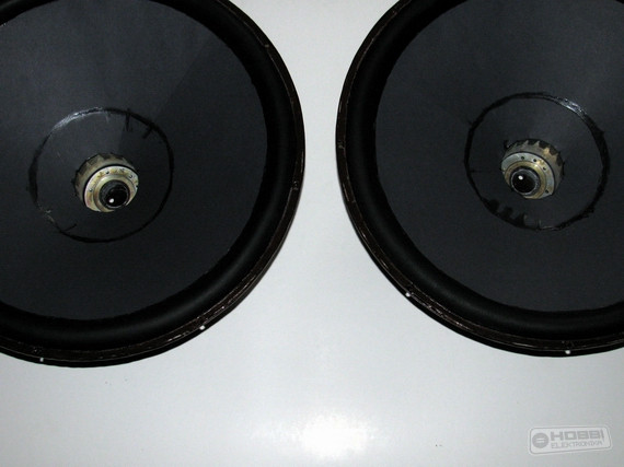

Membránkivágás, szivacskitépés, és szerencsémre menetes lyukakba csavart tekerve kiemeltem a középvasat. A közép vasgyűrűről távolítottam el 1mm felesleget körben. És visszahelyeztem. Majd újabb tekercs tekerés, most már 8cm átmérőjű csévére. Beragasztás és beforrasztás. a segédtölcsér így most felűre került vissza, persze új ebből is. Egy nap ráment de siker!
A teszten MEGFELELT!
