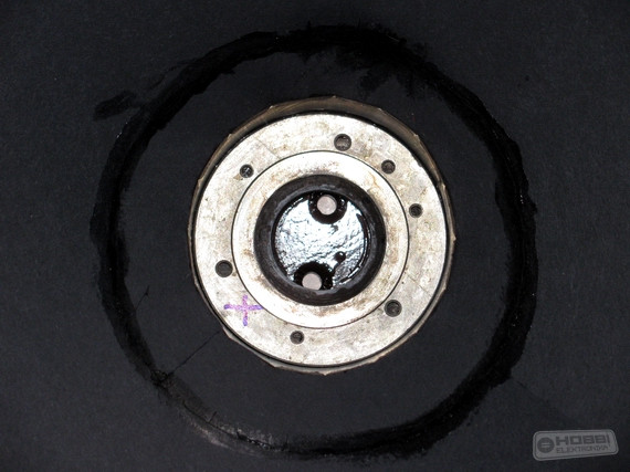

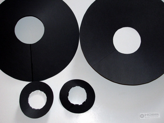

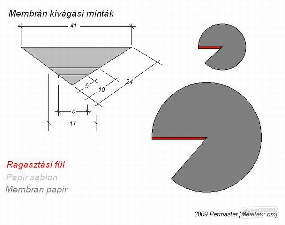

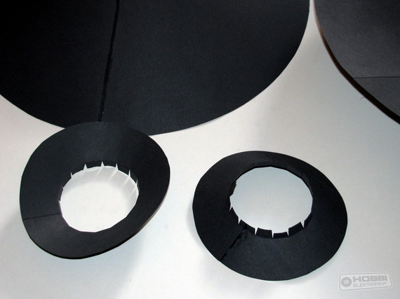

1mm vastag fekete fotókarton kell erre a célra. A tölcsérek sablonját egy oldalsó ábra segítségével tudjuk méretezni. Ekkor kiderülnek a sugárméretek. Aztán addig hajtjuk tölcsérré a síkot még a kívánt értéket elérjük.
A kisebb körcikk a segédtölcsér. Fontos a szerepe.
Nézzük meg közelebbről a kis ragasztós fülek is rajta vannak.

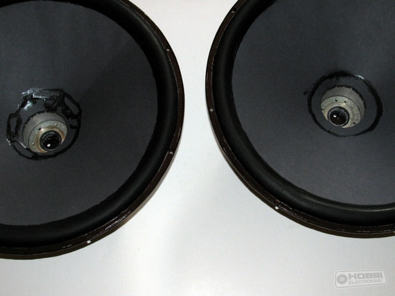

Először a segédtölcséreket ragasztottam be, ez megvolt hamar.

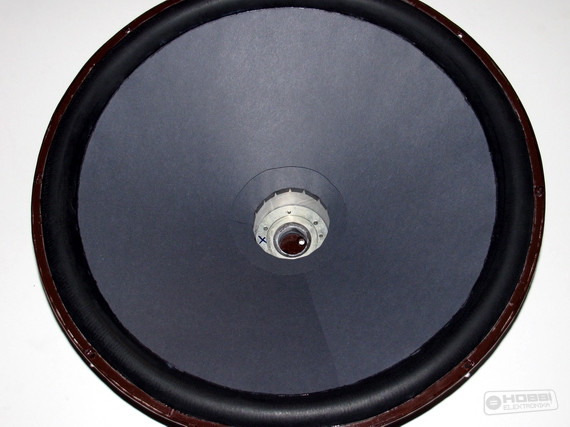

A nagyobbik tölcsér ragasztása bonyolult, először pillanattal csipegettem hozzá a gumiszélhez. Majd ha a megfelelő sűrűséget elértem végigkentem vele. Az aljáról pedig technokollal mentem végig.

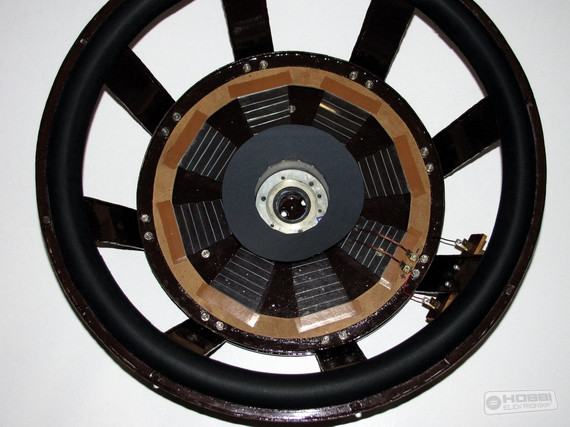

Itt jött a végső beállítás és fixálás ragaccsal. Ekkor már készre szerelünk ez a tesztelés előtti utolsó feladat.
Bárhogy igyekeztem a teszt nem sikerült karistolást tapasztaltam!
