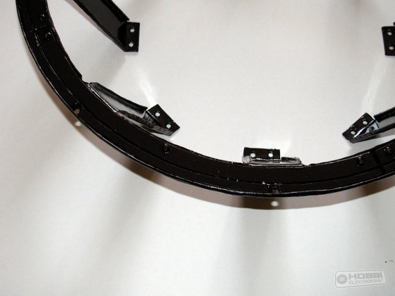

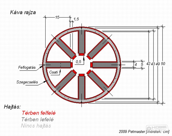

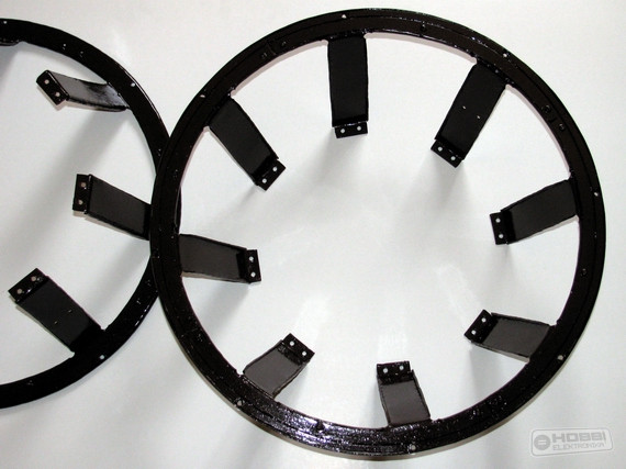

Első lépésben a kávát (kosarat) készítettem el. Alapanyagnak 2mm vastag alumínium lemezt használtam fel. Az alapmintát kivágva a megfelelő hajtásokat elvégeztem. De peremhajtás is szükséges volt minden széli részen, sokat merevít a lemezen! A peremhatást kombinált fogóval tettem meg ami igen időigényes, és csúnya is, de egy kis csiszolással széppé tehető. A furatokat is belefúrtam még hajtás előtt.

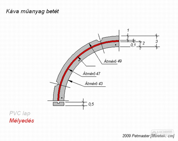

A felső részen a gumiperemet bonyolult lenne a fémhez ragasztani, így erre a célra PVC lapból készítettem el a betéteket. A mélyedést vékony vágókoronggal dolgoztam be. A vágást mindenhol szúrófűrésszel fa, vagy fém lappal tettem. Gyors és praktikus.
A kávát és a műanyagot popszegeccsel és ragasztóval rögzítettem egymáshoz.

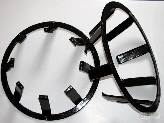

Ránézésre ez félkész termék, de direkt ilyen a kialakítás.
Sötétbarna festéket találtam itthon azzal kentem le. A közelebbi képen látszik a PVC szegecselése, és az általam felhajtogatott peremek is.
