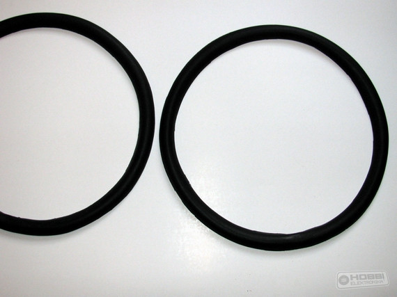

Jártamban keltemben az erdőszélen mit látok, hát bizony egy gumibelsőt a sok szemét között. Nem nagy csoda, de érdekes mivel a gumin semmilyen öntésből adódó vonalak nincsenek, hát megtisztítottam és szétvágtam ketté. Ez lett belőle:
Csak a szelepnél volt körülményes, a kidudorodást egy kicsikét megfaragtam.
