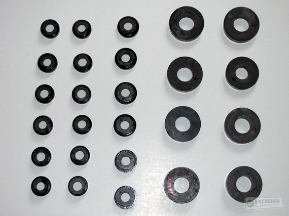

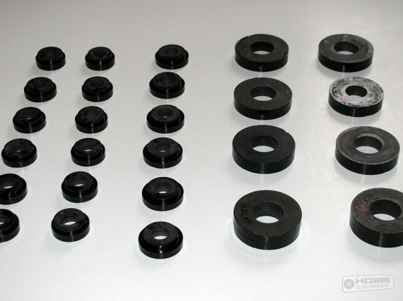

Bizony bizony sok TV kis hangszóróhoz jutottam hozzá. És más beszerzésekből is sikerült (köszönet Freedomocskának) összeszedni egy jó rakattal. Sok persze nem került bele a konstrukcióba, átmérőjük, vagy vastagságuk miatt. Így csak 46db került bele a hangszórókba összesen.
Oldalról jól látszik lefestettem őket feketére, hogy szép egységesek legyenek.

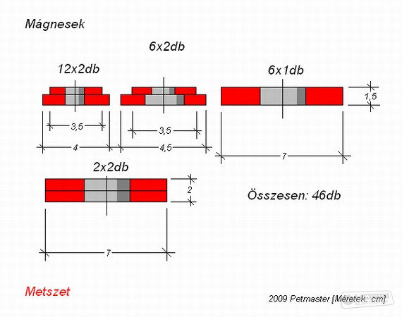

A méretek és a duplázások:

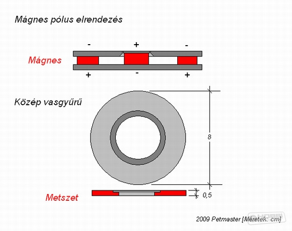

Itt máris előhozakodhatom az egyik újításommal, tudtommal még ilyen mágneselrendezést nem alkalmaztak gyári hangszóró esetén. Ugyanis a 2x2darabos mágnesek középre kerülnek és a többi rengeteg pedig körben karikában. Az ábra FONTOS aki a pólusokat fordítva helyezi el az éppen nem hogy erősít a rendszeren, hanem pontosan oltja a mágneses kört.

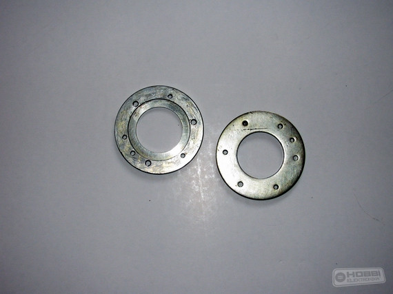

Itt lesz majd később javítás a középvasgyűrű lesz átalakítva. 2mm a hézag mérete ezekkel az adatokkal. Ezeket a vasakat épp bontott mágnesről szedtem le, kapóra jött.
