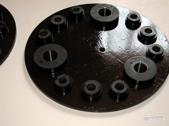

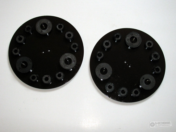

Nos elérkeztünk a mágnesek aktiválásához. Vigyázat a mágnes erősen vonzódik a vashoz! A bőrünket oda ne csípje. Első ízben az alsó vaskörre kerültek felragasztásra körben a mágnesek.
Szépen esztétikusan rá ragasztottam egyező pólussal.

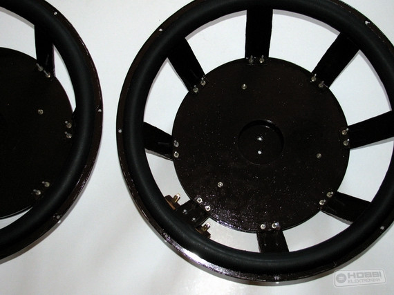

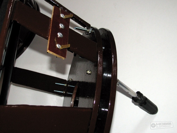

A kiálló csavarok csak biztonságképp kellenek, rézből akartam de maradt az acél. Annyira kicsi,hogy nem blokkolja a mágneses kört számottevően. Ekkor összeragasztottam a kávát ezzel a résszel, végig technokolt használva.
Meghúztam a csavarokat és kész is lett.

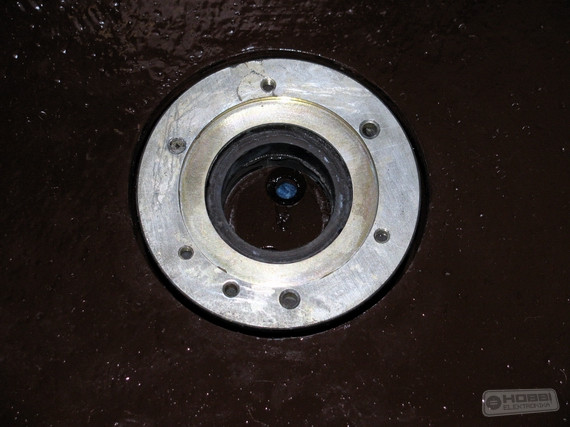

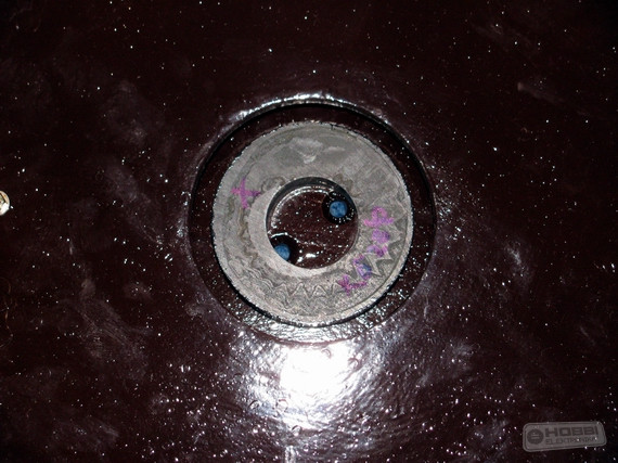

Következett a középső mágnesek beragasztása, NE feledjük az ellentétes polaritást!
Ezt viszonylag könnyű beragasztani van még hely bőven. A vasgyűrűket csak a ragasztás teljes száradása után tesszük be. Itt Frill ötletét alkalmaztam, azaz a hézagnak megfelelő vastagságú vaspálcákat tettem be a résbe, és úgy engedtem be a középvasat. Technokollal ragasztottam így tudtam még módosítani, majd miután beállítottam bekentem pillanat ragasztóval is. Száradáskor kivettem a vaspálcikákat, esetemben feldarabolt küllő. Vigyázz össze ne érjenek a vasak, itt már erős a mágnesesség!
