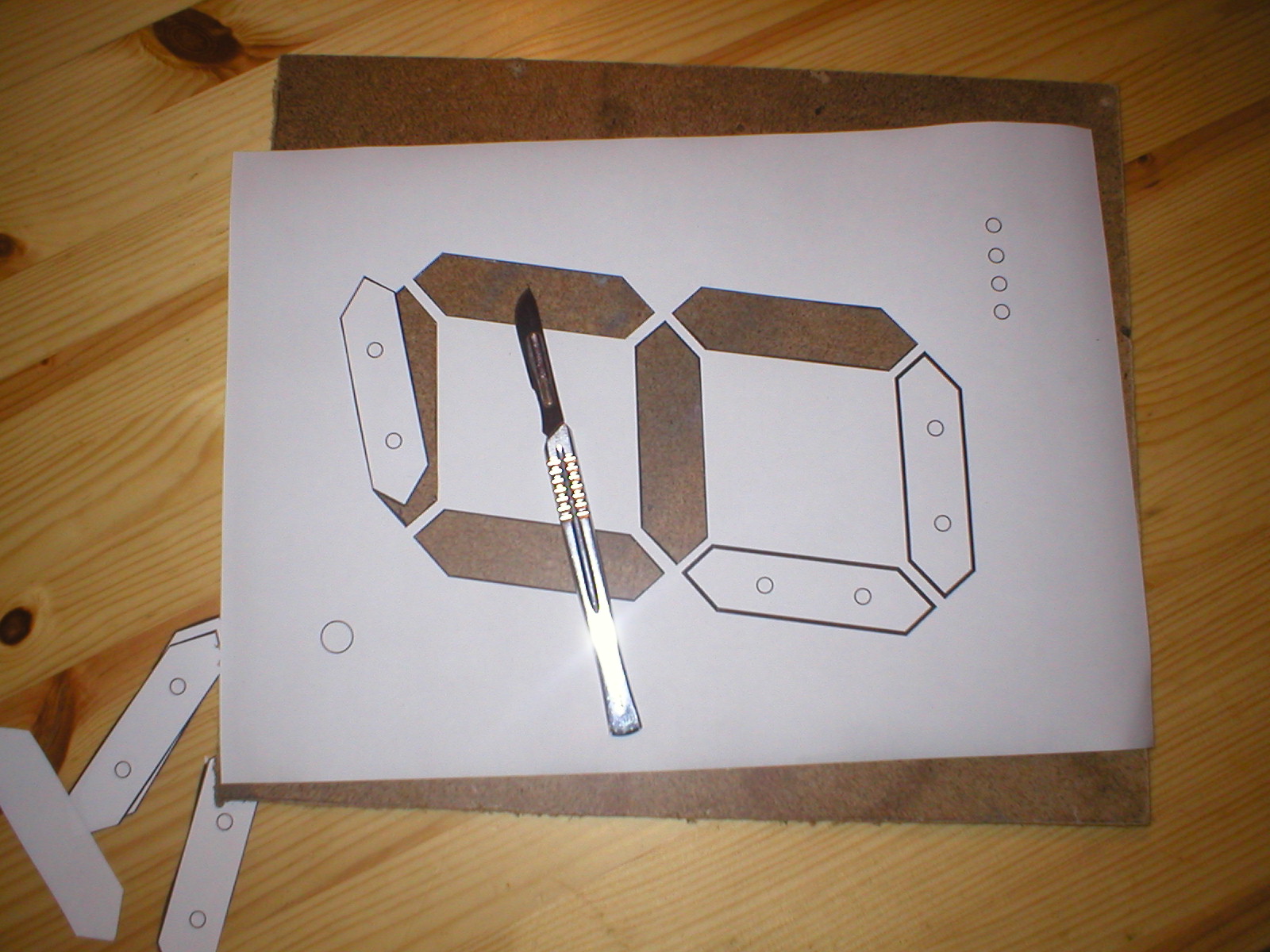

A digitek formáját kinyomtattam egy A4-es lapra majd szikével kivágtam a formákat.

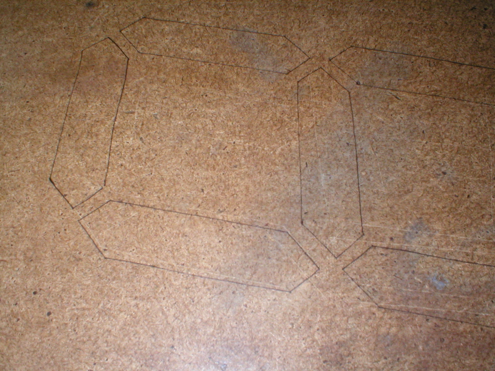

Megfelelően nagy, vékony farost lemez darabra átrajzoltam a kivágásokat:

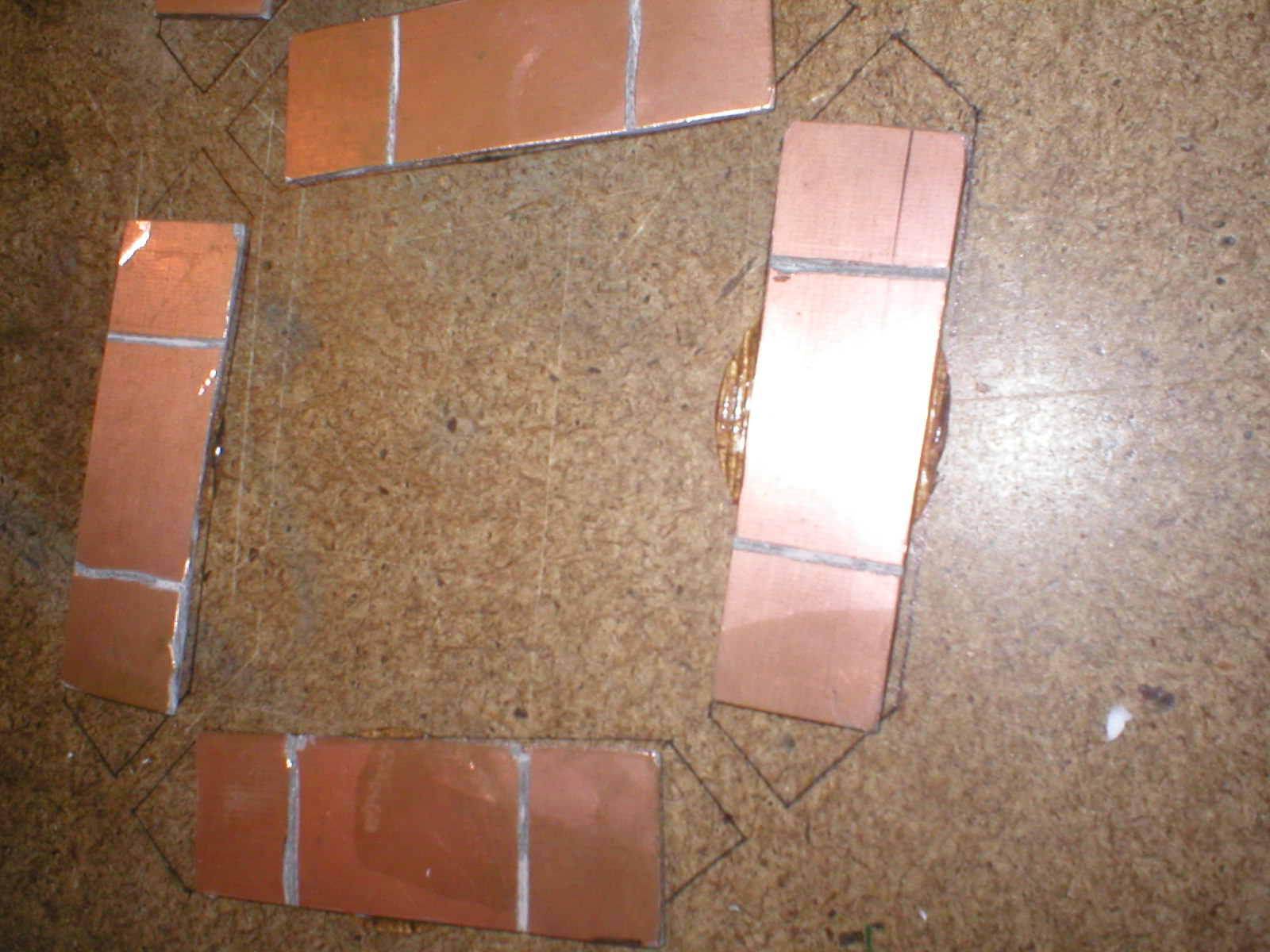

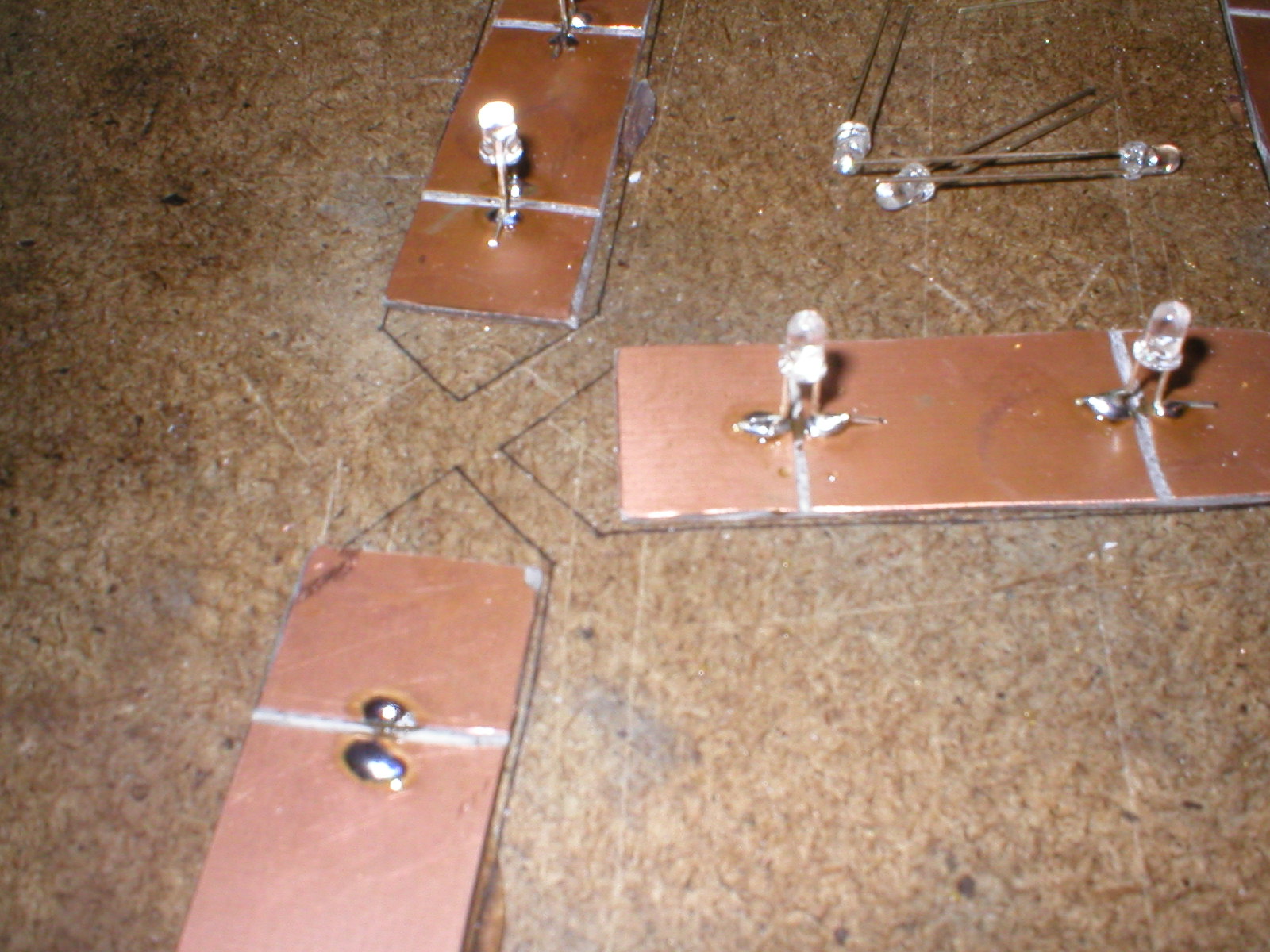

Megfelelő méretű paneldarabokat fűrészeltem (7db-ot) és sziloplaszttal a farost lemezre ragasztottam:
A paneldarabokon a rézfóliát keresztben átmetszettem minidrill vágókoronggal. Erre lesznek a LEDek ráforrasztva.

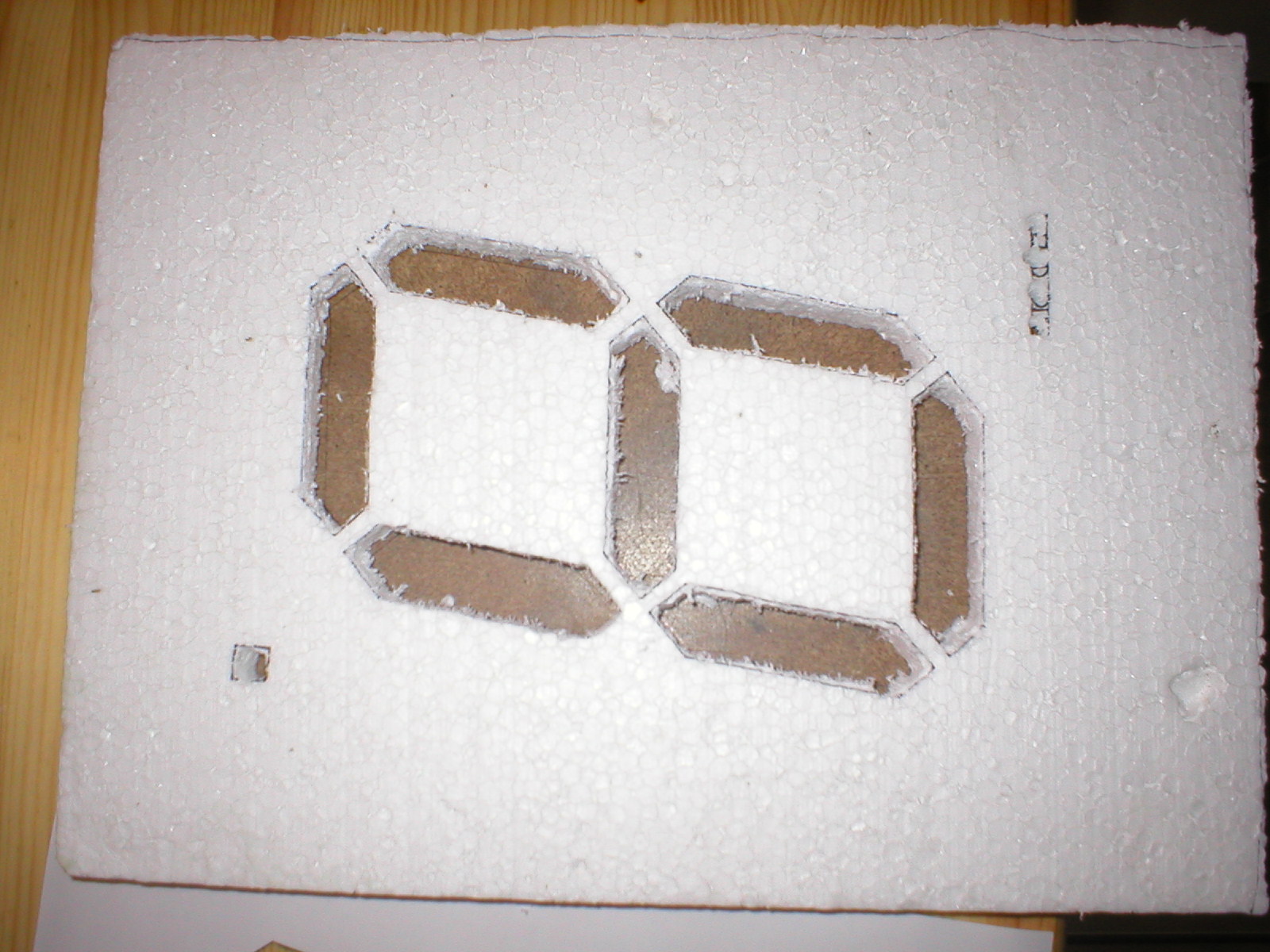

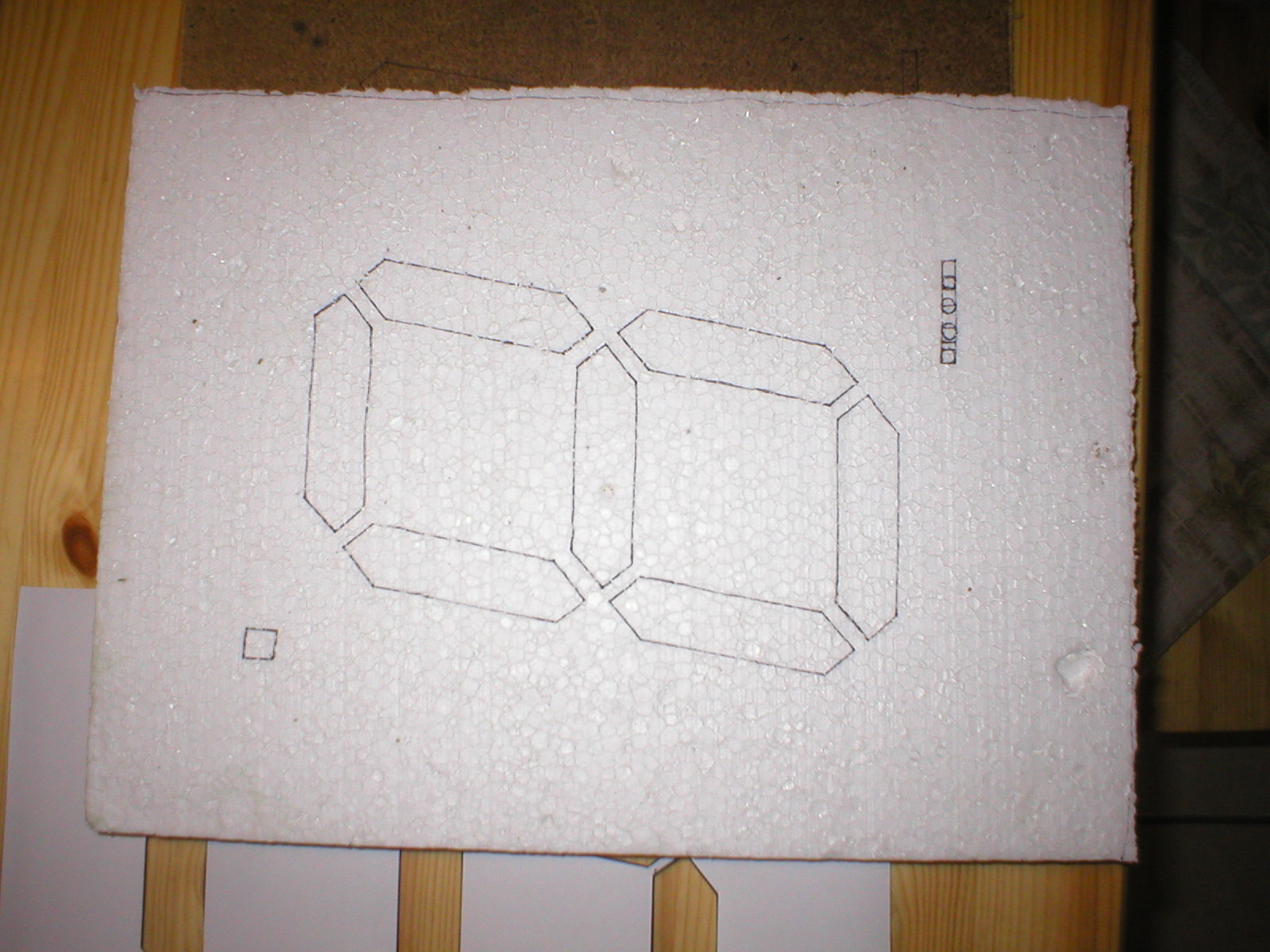

10mm vastag hungarocell lapra is felrajzoltam a papírsablon kivágásait:
Ezeket a kivágásokat nagyon éles szikével aprólékosan kivágtam. A sarkok találkozásánál és az oldalak egyenesítésénél egy vékony fúrószárat használtam mint ujjmarót...
csiszoló papírral lehet véglegesíteni a ronda széleket.

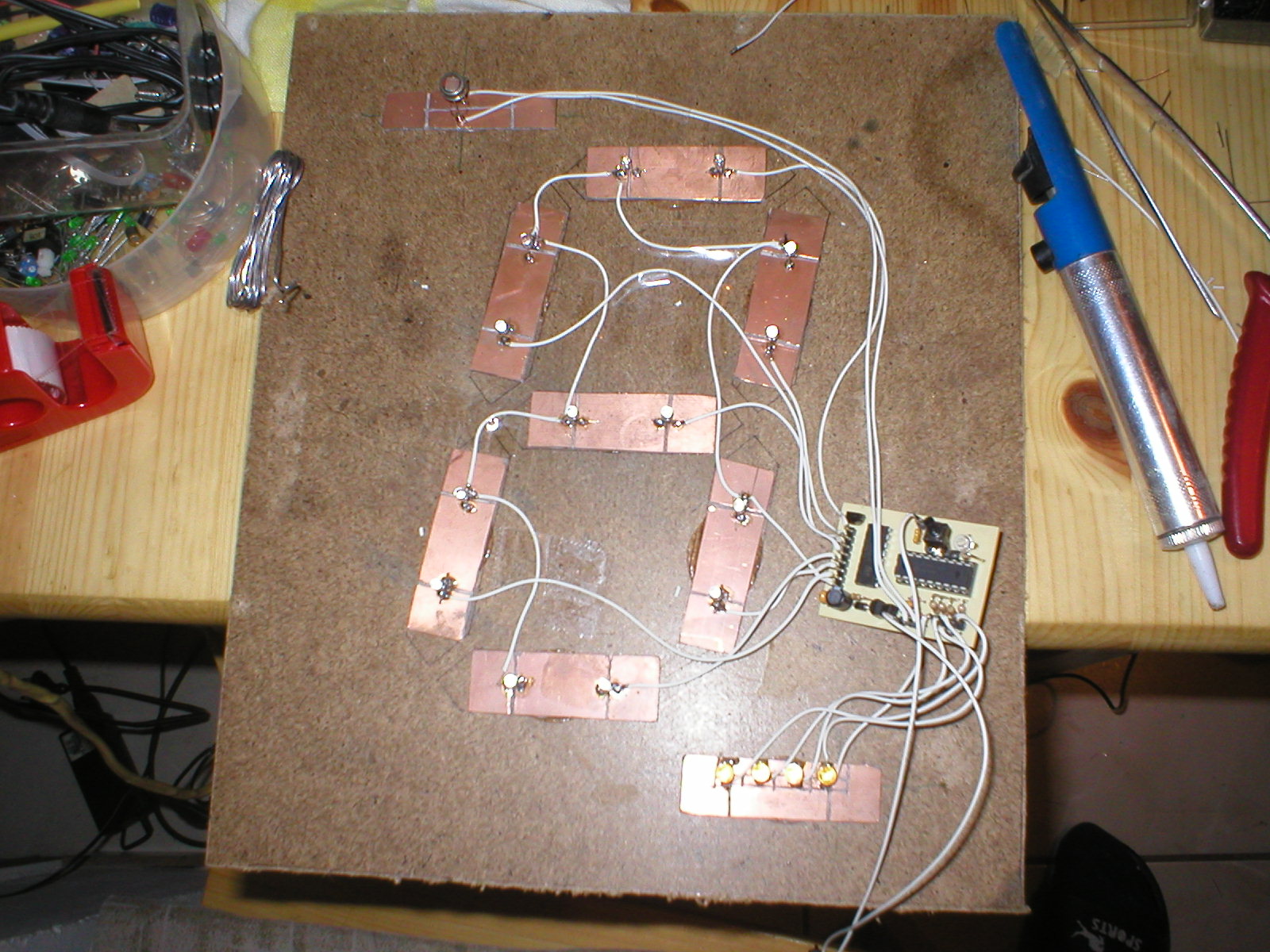

A LEDeket sorosan ráforrasztottam a paneldarabokra:
A kis panelokat és a főpanelt rövid vezeték darabokkal kötöttem össze:
Tesztelés:
