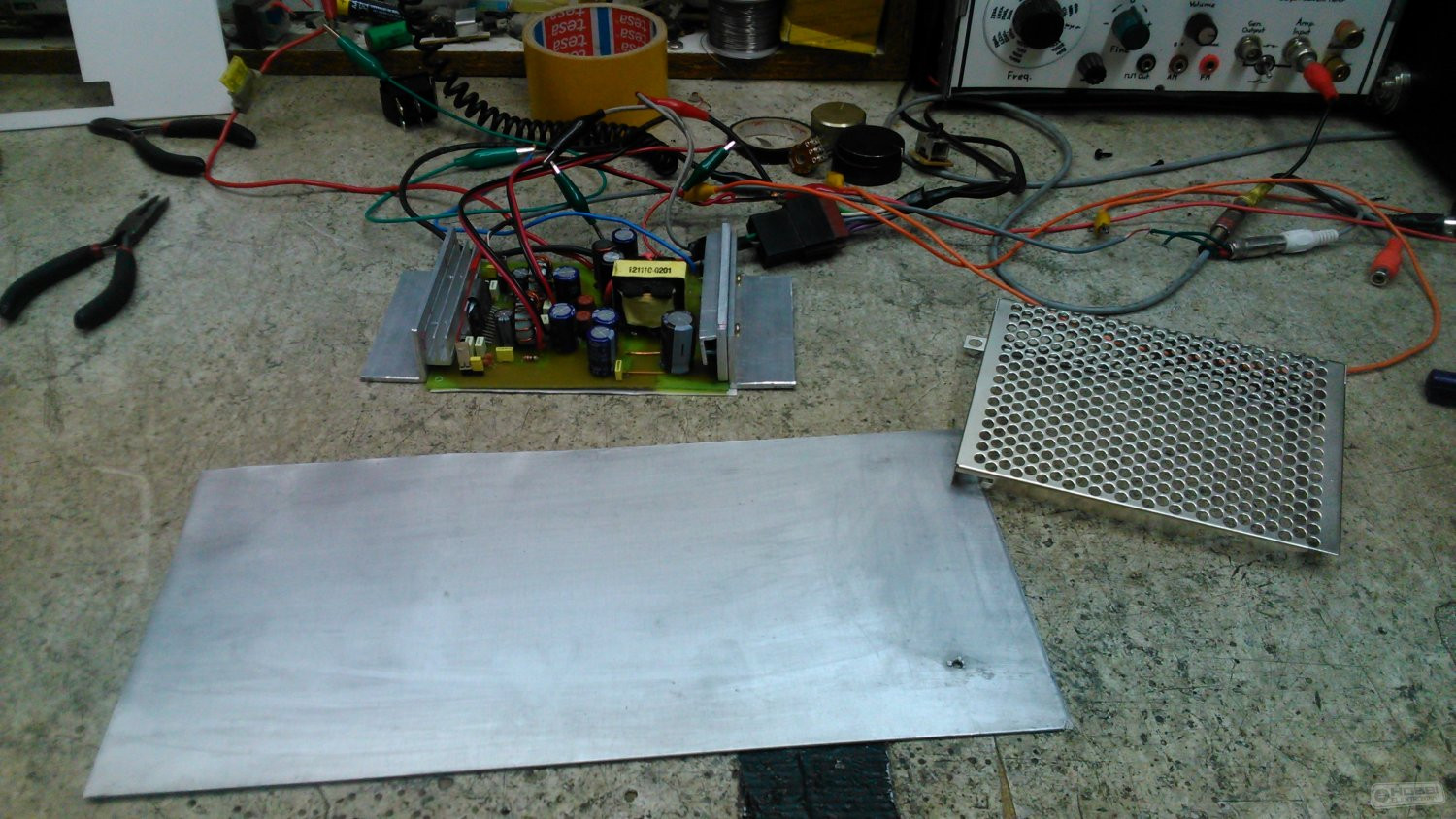

Amíg szárad, erősítőzzünk egy kicsit!

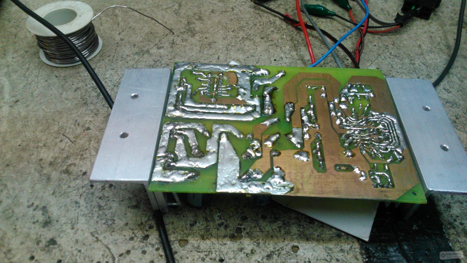

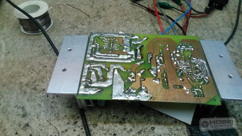

Egy régebbi project alkalmával építettem egy TDA8920BJ (lábas) IC-vel felépített végerősítőt, kis, 12 V-ról működő, kapcsoló üzemű táppal. A trafó úgy lett megtekerve, hogy 14,4 V esetén lead a szekunderen 2x30 V-ot. Ez az IC maximális tápfeszültsége. Mivel csatornánként 3 Ω terheléssel 2x27 V-ról is képes üzemelni, a hangszórók tekercseit hangszórónként lepárhuzamosítottam, így az egyenáramú ellenállásuk 2 Ω lett, viszont szinusszal hajtva, már 50 Hz-en ütötte a 2,5-3 Ω-ot! Jó lesz ez... A tápfeszültség 12 V-ra terhelt akkukkal nem lesz sokkal több, mint 2x25 V.
(Az erősítő, és építésének részletezésétől eltekintek, mert az SMD verzió már 5-6.000 HUF-ért megvásárolható készen. Megépítését nulláról, senkinek nem ajánlom. A táprész SG3525-ös tápvezérlő IC-vel hajtva, egy full alapkapcsolásban készült.)
Az SG3525 komparátorát alacsony feszültség-lekapcsolásra állítottam be, 10,4-10,5 V környékén letiltja a tápot.

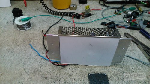

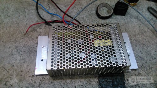

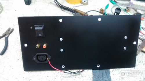

 A végfok bedobozolása (az elektromágneses sugárzás csökkentése érdekében) után következett a hűtőlemez (mert ennek nem kell több) kialakítása. Erre került a főkapcsoló, egy 16 A-es kétáramkörös billenő kapcsoló, a töltő csatlakozó (műszercsatlakozó aljzat), és az aux RCA csatlakozók.
Egy kis festék:
