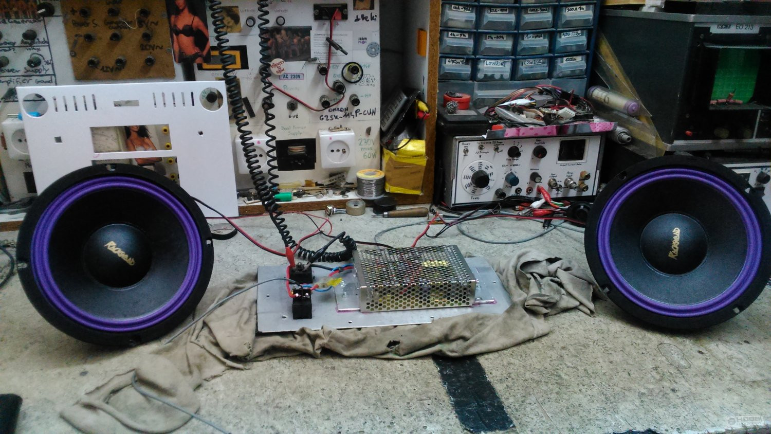

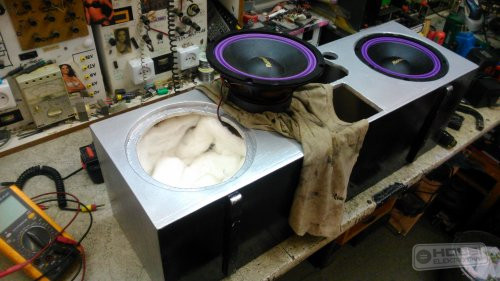

 És dobozba kerülés előtti főpróba:
Szerintem megszáradt a doboz. Pakoljuk össze!

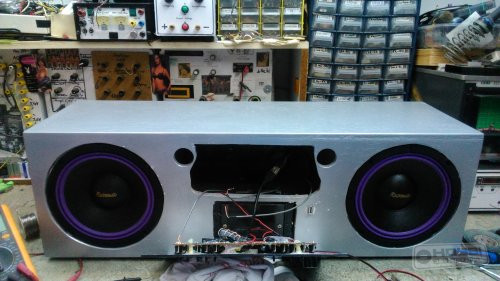

Még egy kicsit kócos:

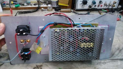

Végfok a helyén.

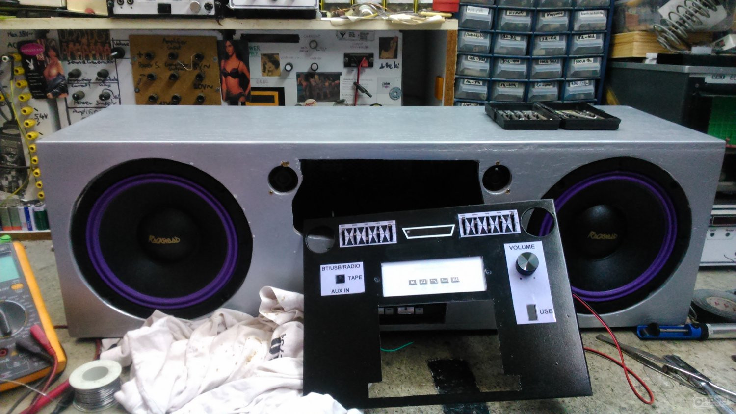

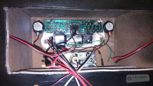

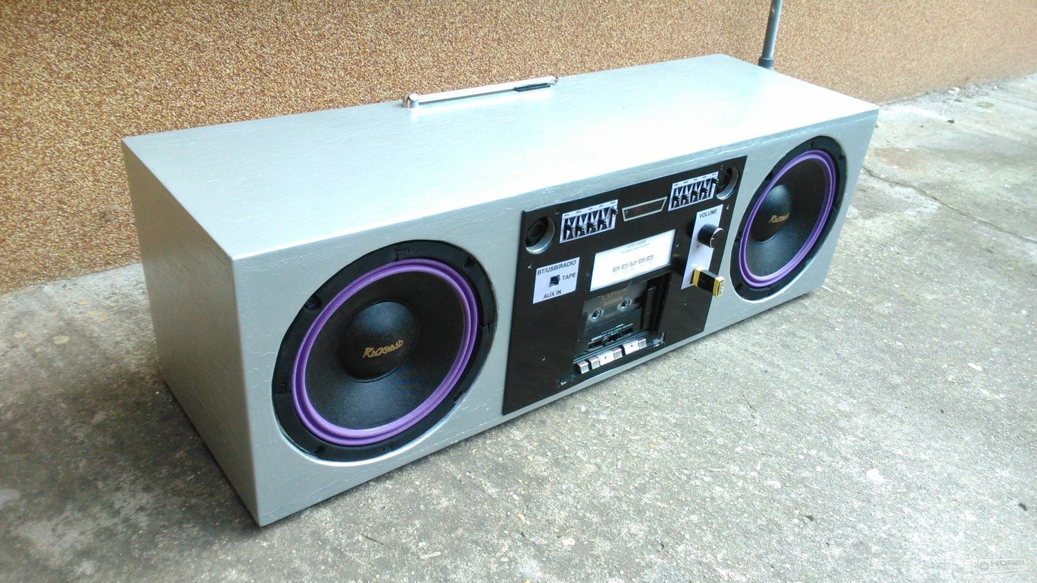

Lefestett, feliratozott előlap, EQ-val együtt, mehet a helyére!
Magashangszórók, előlap, mechanika a helyén.

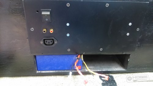

Akkuk külön lebiztosítva, párhuzamosítva, mini késes autós biztivel:
Láthattok rajta egy töltő csatlakozót is, ide egy 13,8 V-ra felhúzott 12 A-es kapcsolóüzemű HP laptop töltőt kötök, ha merül, ez is tölt. Nem titkolom, szivargyújtó csatlakozós kábele is van, amivel egy autóról besegítve üzemelhető, akárhol.
A képen még nem látható fogantyút is megkapta végül.
Nos, ilyen lett. Nagyon hangos ám!
