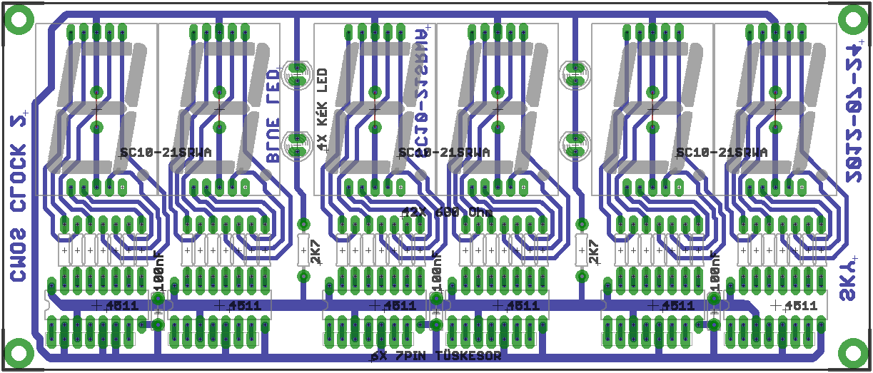

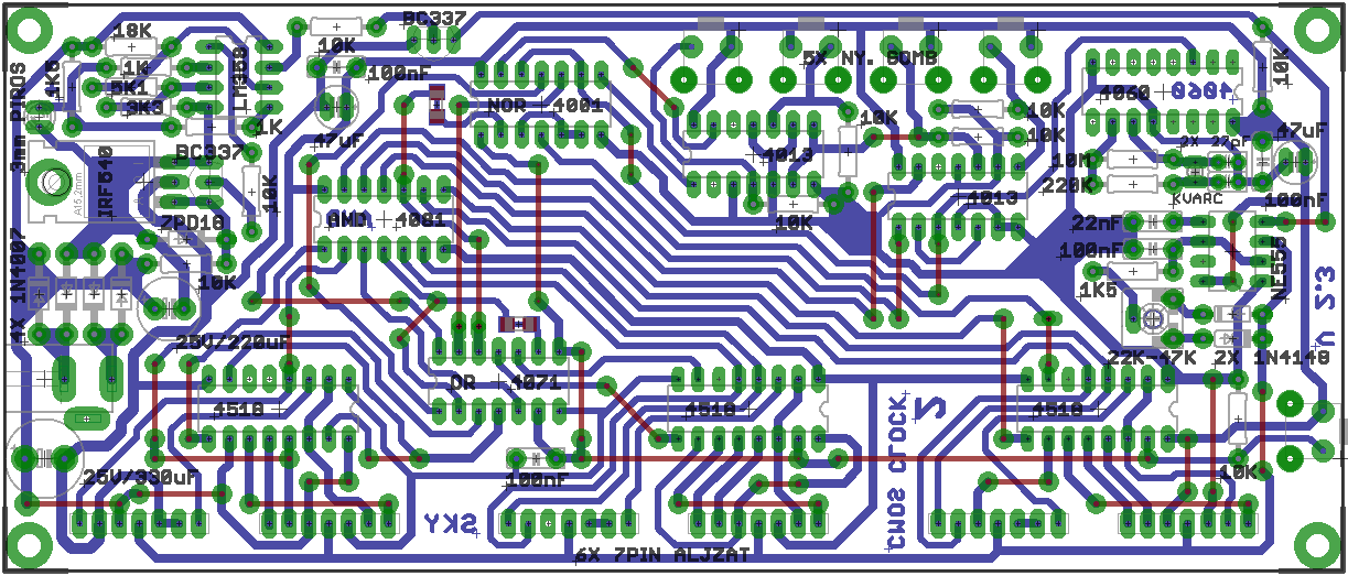

A NYÁK-terv kialakításánál arra törekedtem, hogy könnyen elkészíthető legyen házilag (egyoldalas, stb...), ennek viszont számtalan átkötés lett az eredménye. Az átkötéshez használt drótdarabon célszerű rajtahagyni a szigetelést a hosszabb szakaszokon, hogy biztosan elkerüljük az esetleges rövidzárlatot.

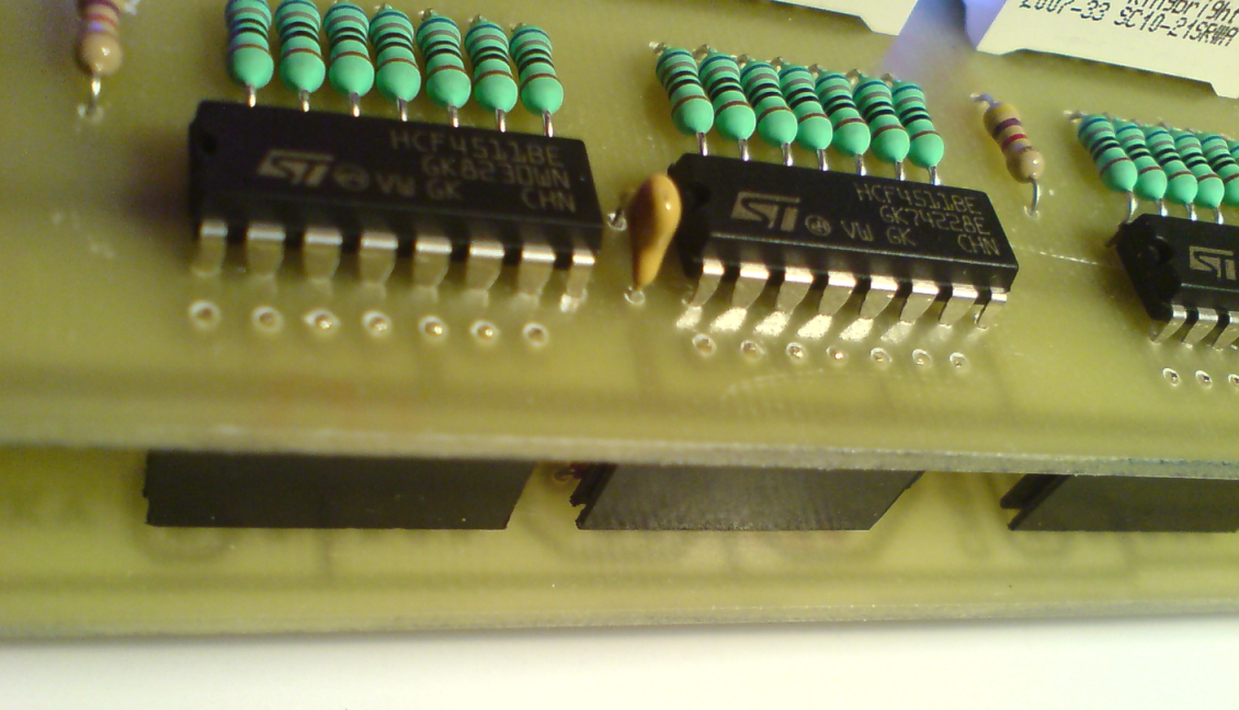

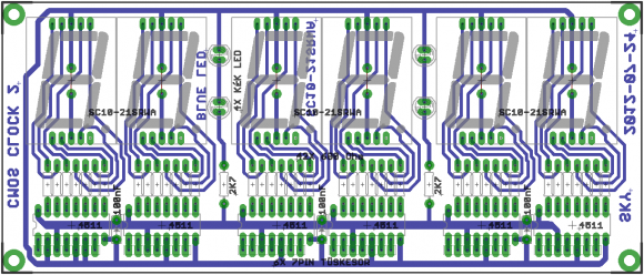

Mivel a kapcsolás nem fért el az eredeti nyákon, ezért új kijelzőpanelt is kellett tervezni. A két panel egymásra csavarozható, és tüskesorral összeköthető.  Hibakeresés esetén viszont az alap panel nem működőképes a kijelzőpanel nélkül, mivel néhány tápfeszültségvonal is itt halad.

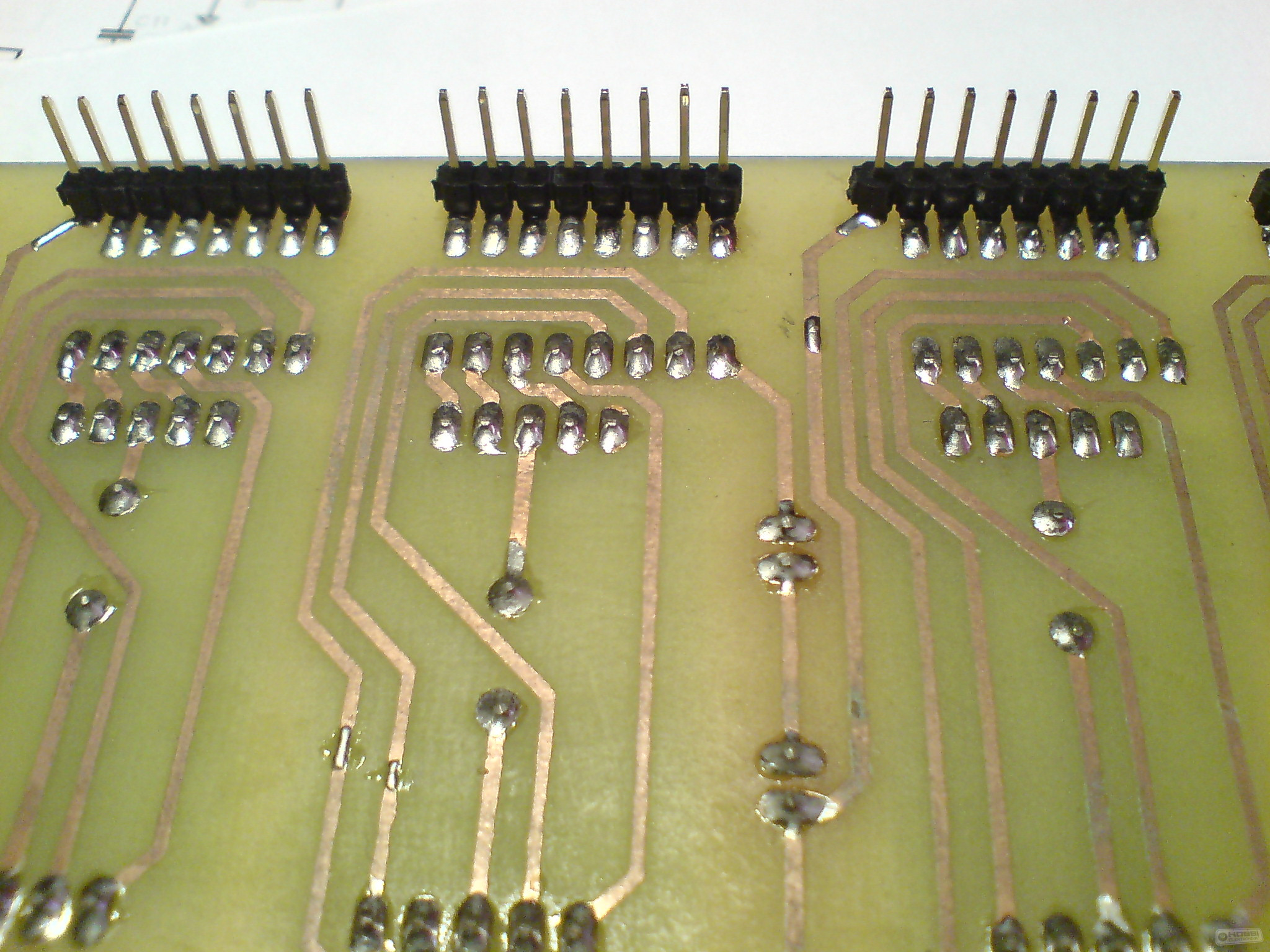

A tüskesor behelyezése: Fúrjuk át teljesen a kijelzőpanelen a tüskesor helyét 1mm-es fúróval. A 7-es tüskesorokról húzzuk a műanyagot középre, majd tegyük be úgy, hogy a végük a panel tetejének a síkjában legyen (a panel alá teszünk valamit és ütközésig toljuk a tüskéket), ezután forrasszuk be. Ellenőrizzük, hogy a tüskék között nincs-e zárlat, majd fogóval a műanyagot és a NYÁK-ot összefogva toljuk a műanyagot a forrasztásra amennyire csak lehet. MINT ITT
